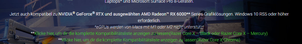

Huhu,
leider ist Razer nicht in der Lage eine aktuelle Kompatibilitätsliste zu präsentieren, in der Überschrift wird damit geworben, nun auch die RX6xxx Serie teilweise zu unterstützen, klickt man aber auf den dazugehörigen Link sieht man nichts davon.
Bitte nur Erfahrungsberichte und kein "könnte, sollte" etc. danke :)

Die Liste kenne ich, aber wie gesagt, sie ist nicht aktuell, hier die Info, aber die führt eben auch zur alten Liste.
Mal auf der US Seite geschaut, vielleicht ist die aktueller?
Ansonsten sehe ich da keine Probleme. Die anderen GPU werden in dieser Liste ja auch ganz pauschal nur mit z.B. "Geforce™ RTX 30 Series" abgefrühstückt. Die RX6000 Karten sind ja technisch quasi alle gleich.
