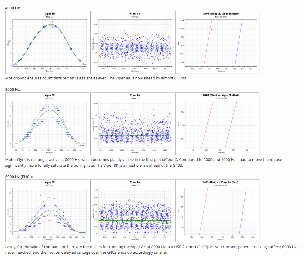

Habe mich ausführlich mit den Tests dieser Maus befasst:

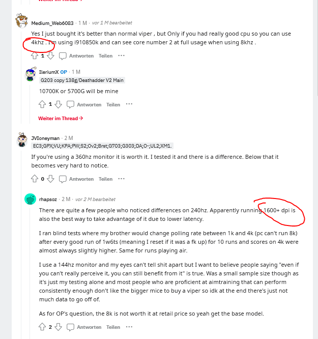

1) In Spielen, die mit 8 kHz nicht klarkommen, einfach dieses top-solide settings fahren: 4000 kHz @ min. 1600 dpi !!! Mit dieser Einstellung profitierst du immer noch vom Latenz-Vorteil.
Wichtig ist, dass du die Maus mindestens @ 1600 dpi laufen hast, alles drunter ist zum Nachteil.
Die Mausschnelligkeit passt du dann entsprechend im Spiel an.
Unter Windoof in den Mauseinstellungen wichtig: Eigenschaften von Maus, Zeigeroptionen, da den Kasten von Zeigerbeschleunigung @ AUS ! Und dazu noch Zeigergeschwindigkeit @ 6.
Das sind so sind gängingen Pro-Settings aus der CS:GO-Szene (schadet nicht, wenn man das so übernimmt).
Hier die wichtigen Erkenntnisse, wie die Maus unter welchen Einstellungen performt:

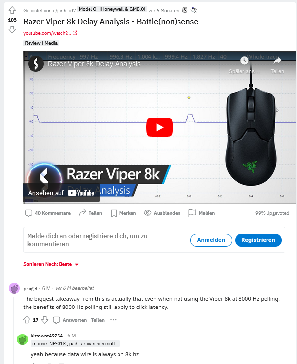

Einmal auf Youtube das Video Viper 8k Video von BattleNonsense (super Kanal für Spiele-Netcode-Analyse und technisch sehr ausführlich und anschaulich erklärt), dazu der passende Reddit-Thread.
Dann der Link zu einem Reddit-Test....

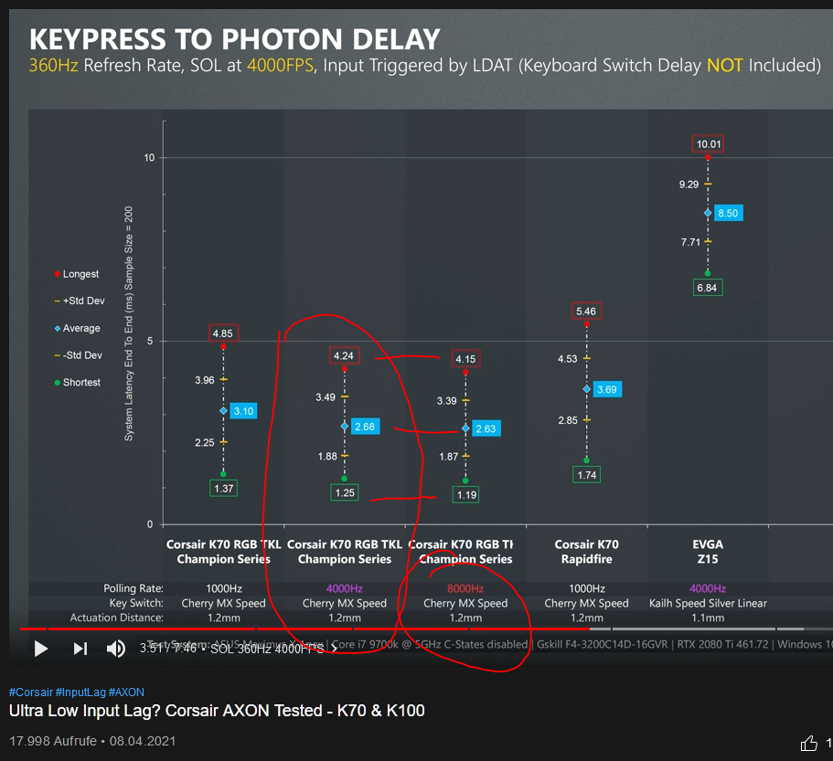

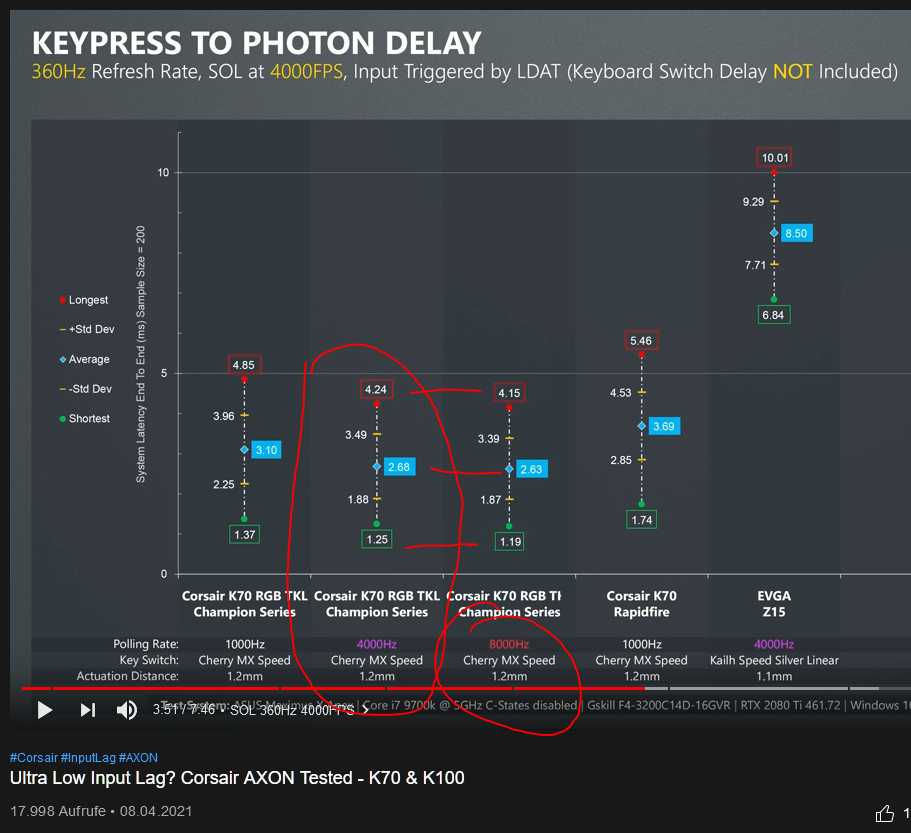

Also Dreingabe noch die Erkenntnisse der Verzögerung bei Keyboards: 4000 Hz auch optimal und 8000 Hz sehr wenig besser, aber nicht der Rede wert. Die Schalter (Switches) tragen neben der Polling Rate auch deutlich zur geringeren Latenz bei. Optische Schalter scheinen da Referenz zu sein. Die neuen Corsair machen einen guten Eindruck....boah, die EVGA scheint ja ein richtiger Fail zu sein...
  • DPI 1600 Sweetspot for least latency (dazu 4k Polling rate und fertig).PNG
