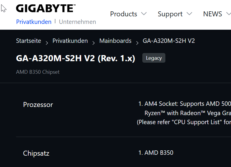

Öhm ... das GA-A320M-S2H V2 hat einen B350 Chipsatz verbaut, was jetzt hinsichtlich der offiziellen Namenskonvention für diese Board irreführend ist, aber dennoch stimmt.

Wenn ich das richtig sehe ab F54 und Ryzen 3xxx.
