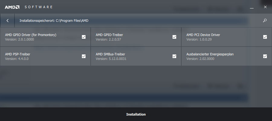

Aeh ja schon. den aktuellsten mit Express als Benutzerdefiniert und trotzdem bleibt der Microsoftstandart. Die Geräteinstallationseinstellungen hatte ich auch bereits deaktiviert. Hier mal ein Bild von den Installationsmöglichkeiten. Chipsatz.png

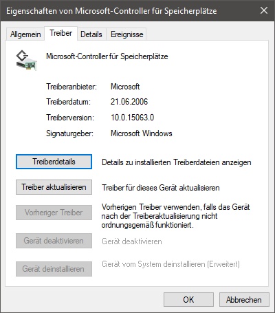

ich kann den Microsoft Standart Treiber auch nicht entfernen oder aktualisieren.
Habe bereits das AMD Clean Utility verwendet. Und noch mal das Setup laufen lassen. Nichts hat sich geändert.
Was für ein Speichercontroller? Der wird auch weiterhin von MS Treibern versorgt. Der AHCI / SATA Treiber sollte durch einen von AMD ersetzt werden. Ist aber auch nebensächlich. Der von MS ist nicht schlechter.
Ja schon aber von 2006. Und eine meiner Festplatten wird nicht erkannt. Gefällt mir alles gar nicht.
Bin gerade immernoch am suchen. Man kann den Treiber nicht mal speziell auswählen. Bei der Installation weder noch bei der manuellen Auswahl.
Nein der ist nicht von 2006. Der hat nur dieses Datum damit Custom Treiber von AMD diesen ggf. ersetzen. Der von Microsoft ist sogar oft neuer.
Das Datum hat nix, aber auch gar nix, zu sagen.

Na und, schau Dir mal alle Geräte im Gerätemanager an. Da findest Du massenweise Treiber aus dem Jahre 2006.

Viele denken leider, dass die Treiber immer nur 2006 sind und deshalb hoffnungslos veraltet ;-). Wenn man aber mal in die Version schaut, dann wird man beim Treiber den aktuellen Windows-Build als Version sehen. Diese Treiber sind also aktuell und völlig ausreichend.
