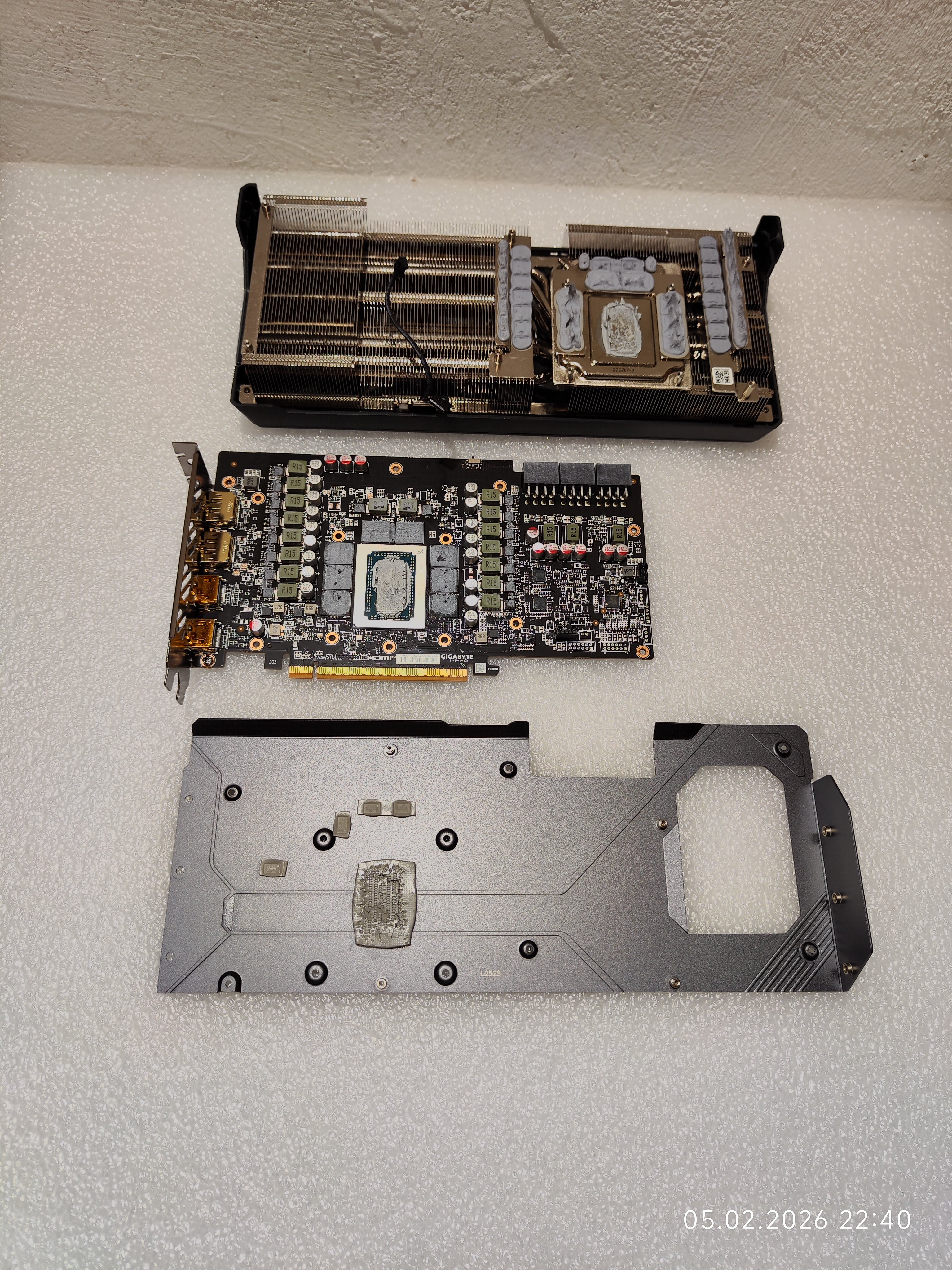

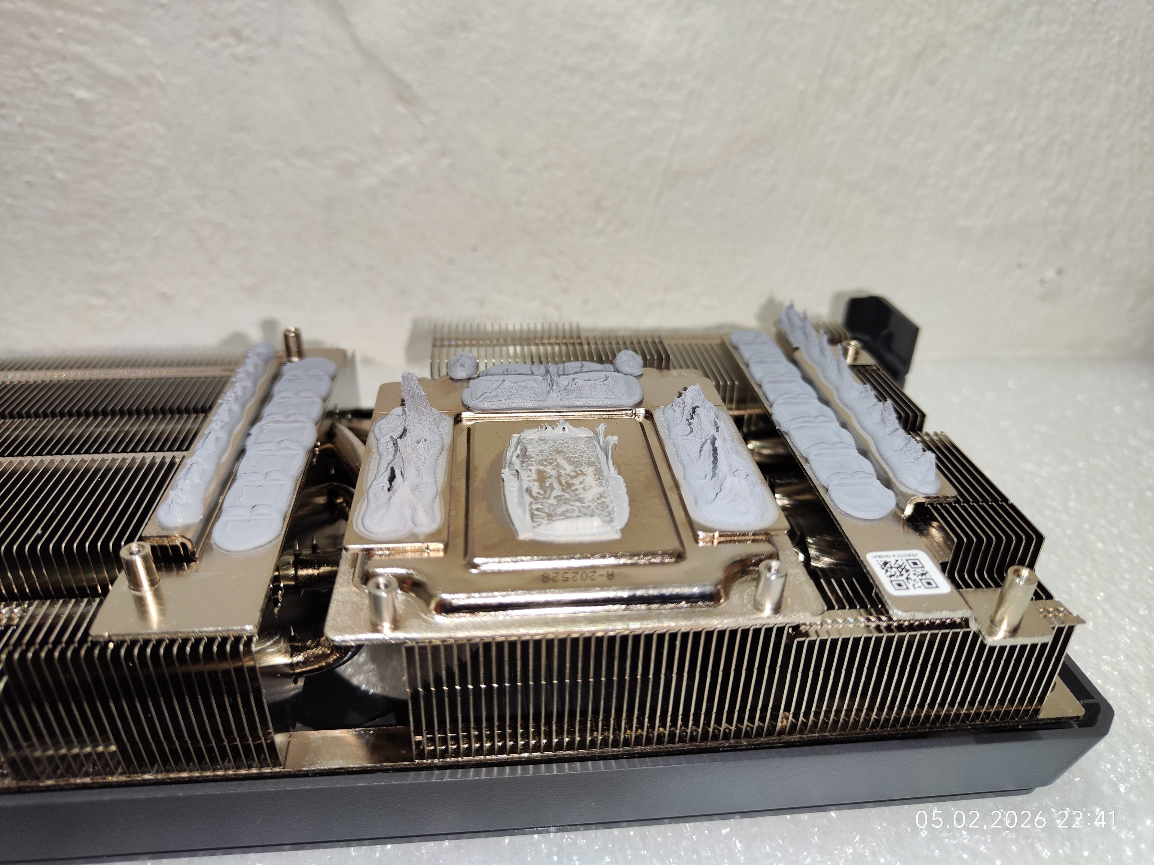

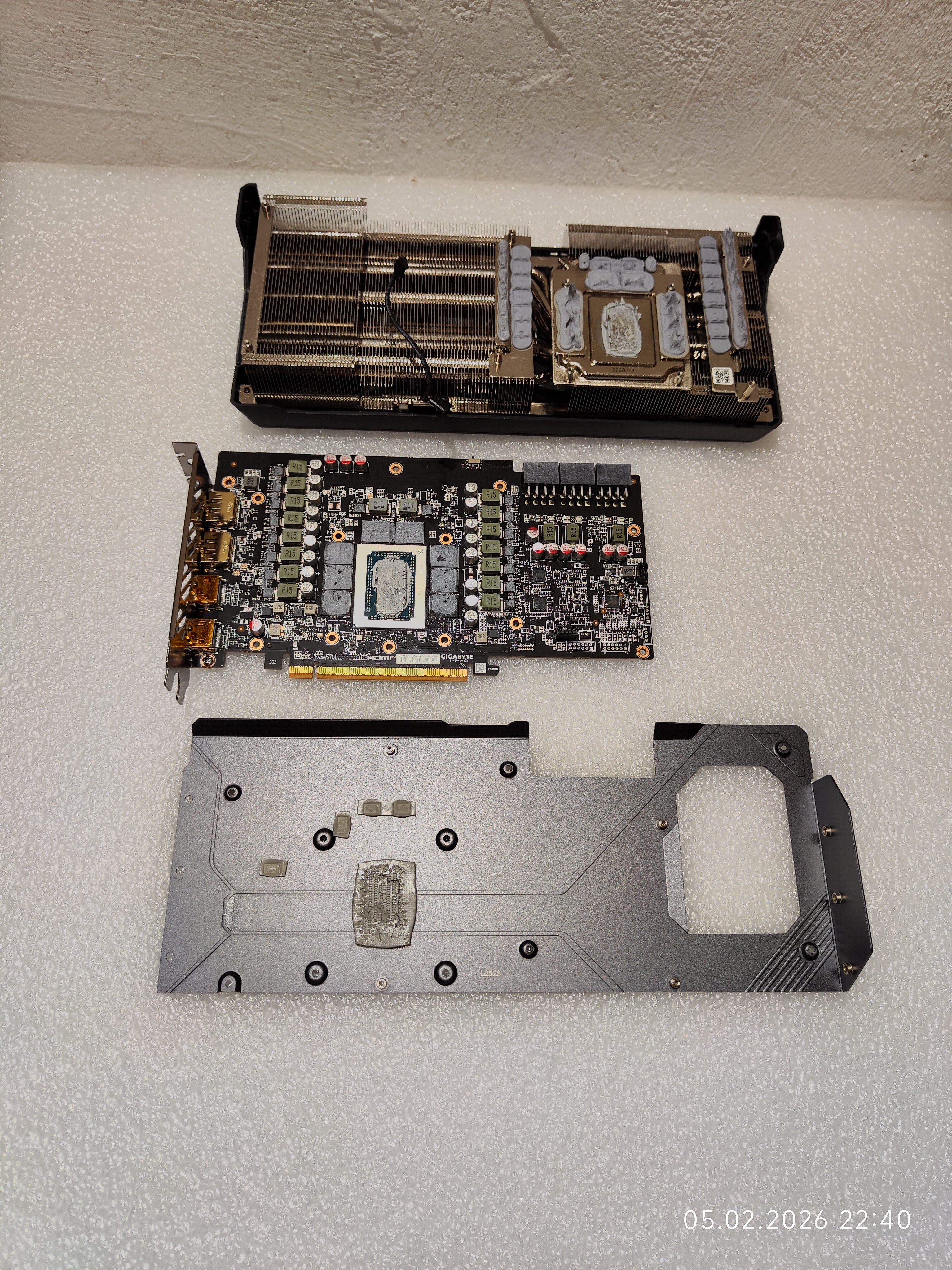

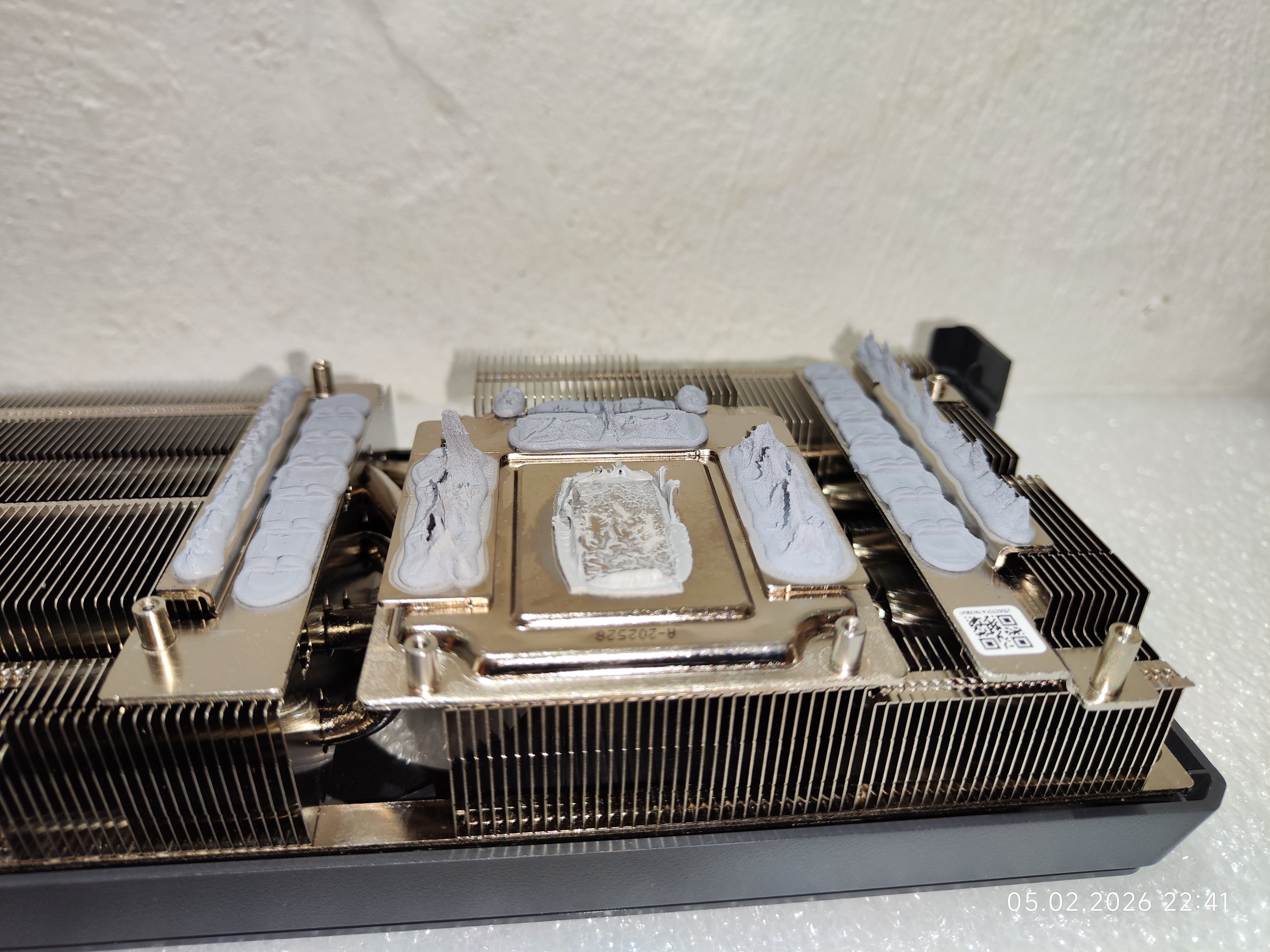

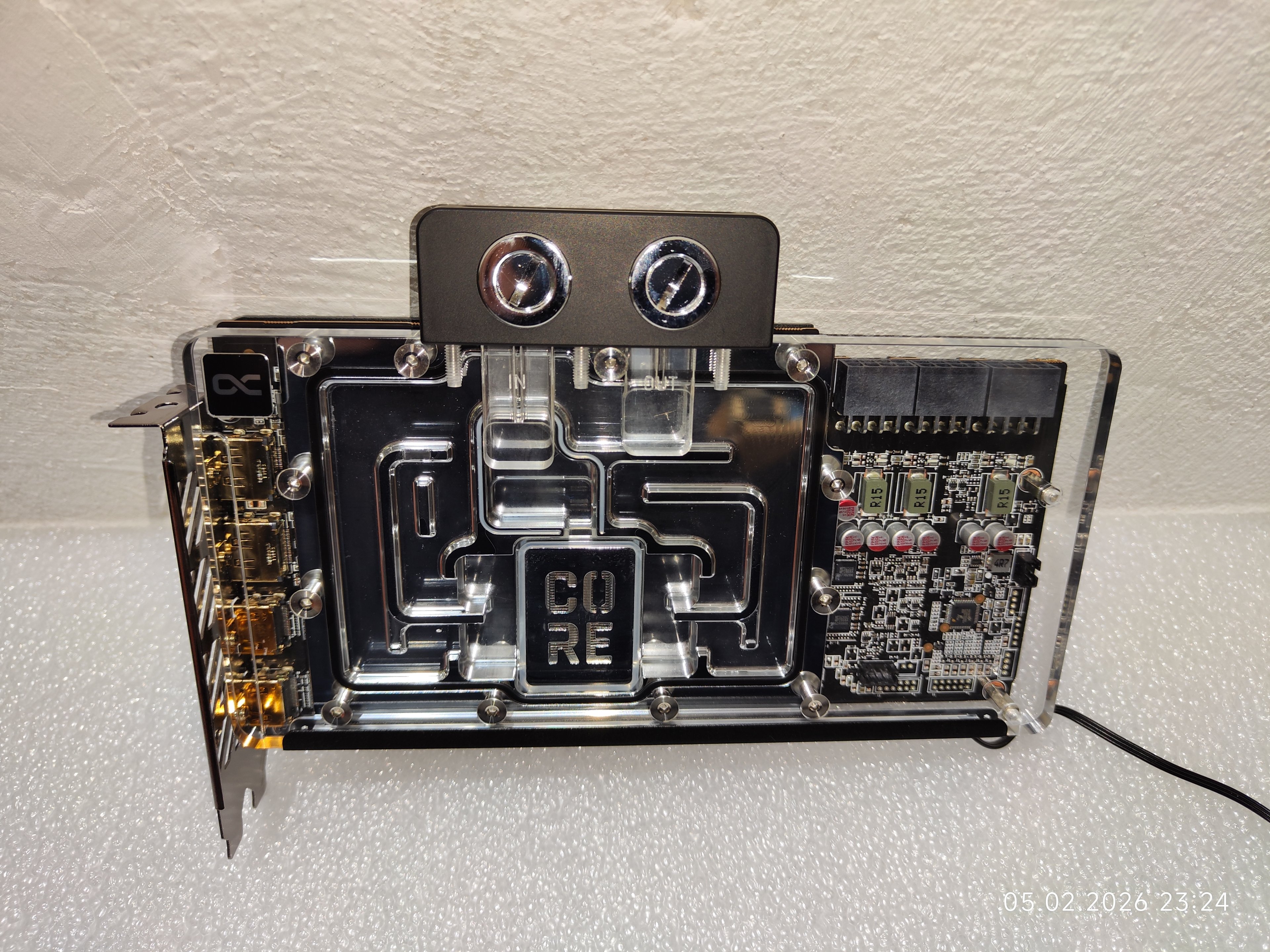

Ich hatte mich bewusst für eine Gigabyte OC entschieden. Zum einen gab es bei Kleinanzeigen Günstig einen gebrauchten Wasserkühler, 3x8pin Anschlüsse, ab Werk leichtes OC und etwas höheres Powertarget.
Preislich war sie zum Kaufzeitpunkt am untersten Ende angesiedelt, also gekauft und kurz mit Luftkühlung betrieben. Gab da absolut nichts zu bemängeln und die Temperaturen war selbst unter Volllast absolut unkritisch, Lautstärke und Spulenfiepen ebenfalls erfreulich niedrig.
Das Thema Wärmeleitgel war mir egal, die Karte wurde eh umgebaut. Reinigung war erfreulicher Weise auch sehr einfach zu bewerkstelligen. Da hatte ich in der Vergangenheit deutlich bescheidenere WLP's und Kleber die nur mit viel Aufwand zu entfernen waren.
Soweit ich mich belesen hatte, soll sich Gigabyte aber der Sache mit dem Gel angenommen haben und die "Rezeptur" angepasst worden sein.
Von der Hardware und Leistung in Benchmarks bin ich sehr zufrieden mit der Karte. UV -90mV, schnelle Timings, wenn man möchte noch mehr Takt und Powertarget - bringt allerdings kaum bis gar nix. Die Karte regelt das schon sehr gut allein.
Temperaturen unter Wasser sind ein Witz. GPU max 30Grad und Vram max 35 Grad.
(Arctic MX4 und Arctic TP-3 Pads in 1mm und 1,5 x2(gibt keine 3mm)). Im Keller sind allerdings auch nur 14-15 Grad 😅.
LM war nicht von Nöten, wie bei der vorherigen Gigabyte 2080ti Xtreme um den Boost vollständig aufrecht zu erhalten bis 55Grad.
