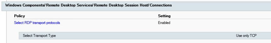

wir hatten ein ähnliches Problem am Anfang als wir Windows Server 2019 eingeführt haben. Dabei crashte der RDP Service regemäßig.
Die Lösung war für uns per GPO in den RDP Services UDP abzuschalten. (Habe einen Screenshot angehängt)
Mittlerweile geht das auch ohne diese Policy wieder. Patched die Server doch mal komplett durch, ich meine ein Update hatte das Problem behoben.
