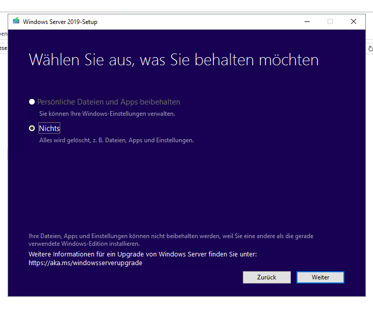

Aktuell verwende ich eine Server 2016 Datecenter installation und spiele seit ein paar Tagen mit dem Gedanken eines Inplaceupgrades auf 2019.
Also ISO bei MS runtergeladen und ausgeführt.. jedoch dann die Ernüchterung:
Kein Inplaceupgrade möglich...
Ich wühle mich gerade durch die Seiten von MS um rauszufinden Wieso es nicht geht. Ggf. habt ihr ja IdeeN?

Versuchst du von Datacenter auf Standard "upzugraden"?
Es steht doch genau da!

nein, ich wähle wie folgt:
Die Datacenter Version inkl. Desktopdarstellung aus.
Das Problem ist: Eval, besorge dir eine richtige ISO.
Reaktionen: xexex
Datacenter Eval ist halt nicht Datacenter..
Reaktionen: xexex
Liegt es ernsthaft an der Eval? Ohmann
Der längere Supportzeitraum rechtfertigt die drei Klicks...
Das funktioniert nur wenn du das setup aus server 2012 startest. Also Windows booten und setup aufrufen. Einen neuen Produktkey wirst du auch brauchen.

Dann muss ich mal nach einem entsprechenden Iso schauen. Den Key sollte ich ja auch bekommen...
Uff, dachte ich kann das Upgrade schonmal mit dem Iso von MS machen...
