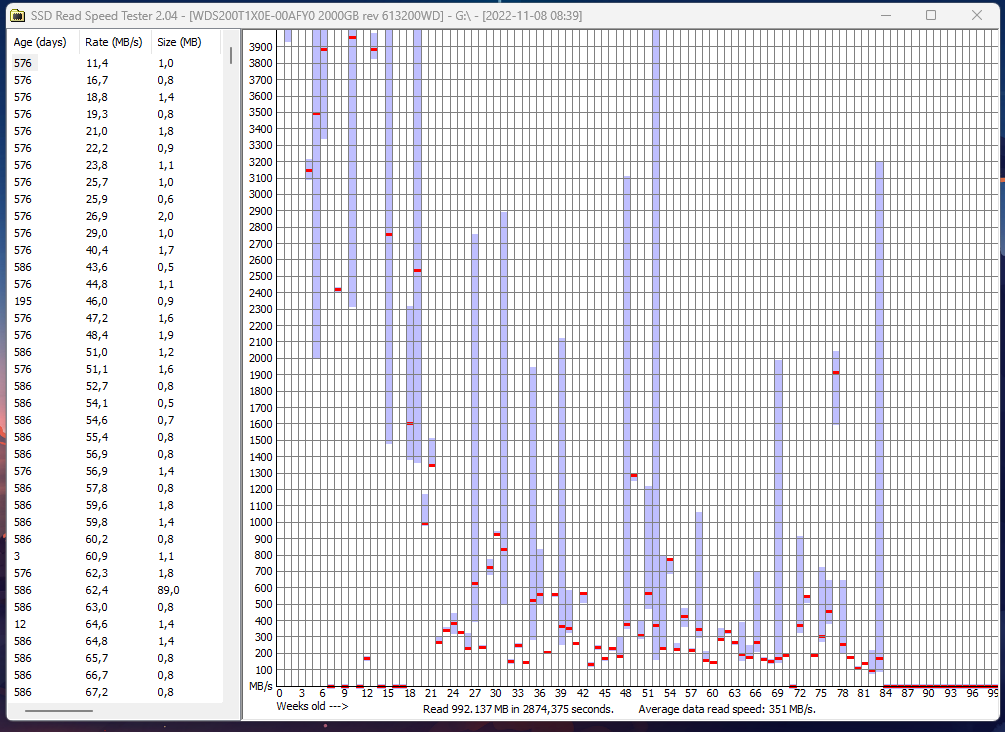

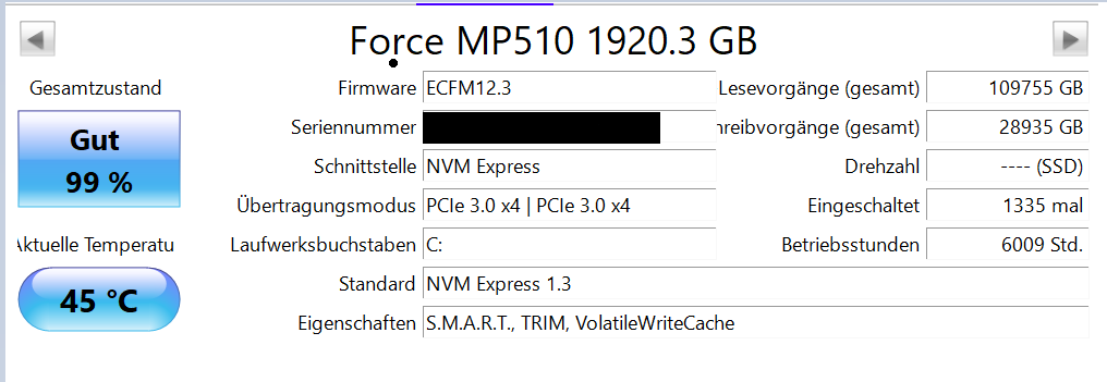

Readspeed degradation 2022 kein Thema mehr ? Von wegen ! MP510 -> 14MB/s ! 980pro auch nicht ohne Probleme...
- Ersteller BigKid1973

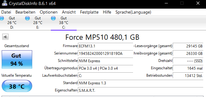

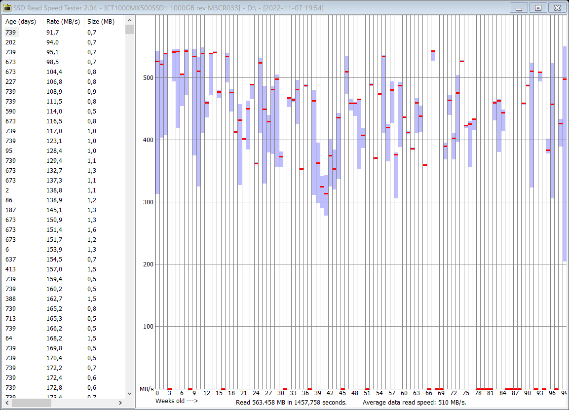

Meine MP510 hat so scheint es keine extremen Werte. Werde diese allerdings nicht zum testen mit MyDefrag bearbeiten, da Systemplatte. Auf einen Neuinstall habe ich wenig lust falls was schief läuft.
Aus spaß wurde auch eine MX500 getestet, scheint gut soweit.
MP510, die Systemplatte. Seit Dez. 2019 im Einsatz.
CrystalDiskInfo
MX500, Spieleplatte. Seit August 2020 verbaut.
CrystalDiskInfo

Scheint mir auch nicht nötig... Deine Daten sind absolut im Rahmen...
Deine MP510 ist auch wieder eine andere Baureihe als zB meine... Erkennt man an der Firmware...
Ich weiss bisher nur von Platten der Baureihe mit der Firmware 12.x die betroffen sind...
Nicht betroffen scheinen Firmware 13.x und 22.x...
Speziell die MP510 ist ne echte Wundertüte... Da wurde alles Mögliche an Speichern verbaut...
Und jede mit ner eigenen Firmware...

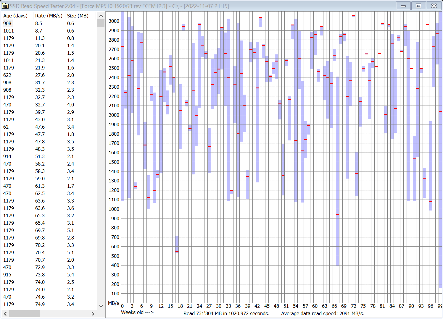

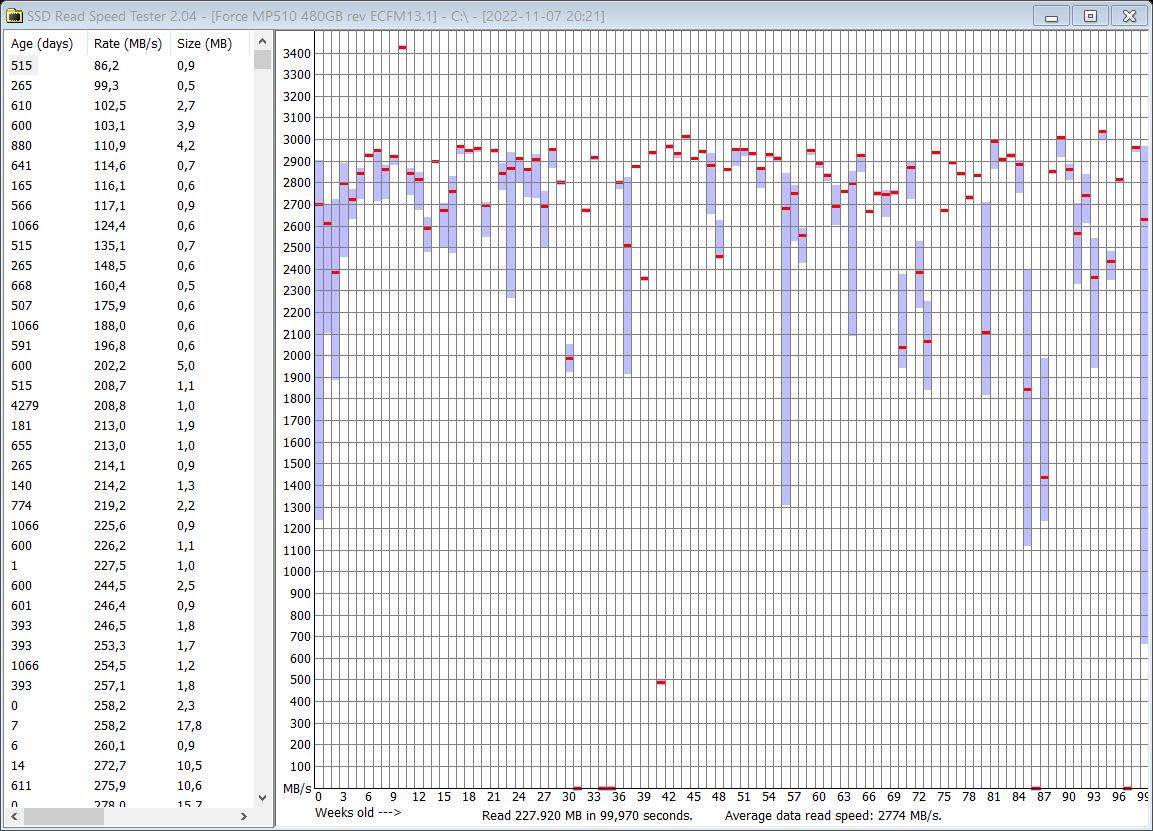

Ich habe das System 2020 neu aufgesetz. Bei mir scheint das Neuschreiben (DiskFresh) keinen grossen Unterschied zu machen. Antivirus war aus. Ich habe es noch mit zwei neueren SSDs (2TB) mit FW 22.7 gemacht und dort wie erwartet auch keinen Unterschied gesehen. Ich werde bei Gelegenheit noch bei zwei anderen PCs testen, wo ich die 1TB und 0.5TB Versionen verbaut habe.
Vorher:
Nachher:
Nachher:

Spannend - ich kenne mittlerweile neben meiner eine weitere 1TB MP510 die das Problem zu zeigen scheint mit der 12er Firmware.
Deine scheint es nicht zu haben aktuell - ist aber ne 2TB Version. Wobei 2GB/s auch recht weit von erreichbaren 3GB/s sind…
Wann hast du Platte neunaufgesetzt? Eher Ende 2020 oder Anfang?
Das war eher Anfang 2020. Die 2GB/s sind nicht berauschend. Ich weiss aber auch nicht, was Windows im Hintergrund noch so macht (Suchindexerstellung o.Ä.). Die zwei SSDs mit FW 22.7 haben etwa 2.7GB/s, enthalten aber v.a. Spieledateien.
Wird interessant, was die kleineren Versionen zeigen. Die habe ich aber nicht bei mir im Haus. Kann also noch etwas dauern.

Vielen Dank ! Für eine komplette Beweisführung müsste man jetzt noch schauen ob es mit Refresh zB durch myDefrag besser wird (das halte ich für fast Garantiert)
Wir missbrauchen myDefrag hier um durch das komplette umeinanderschieben aller Blöcke (daher auch Profil Data-Disk Monthly) einen Rewrite aller Blöcke zu erzwingen…
Wenn es danach besser wird hat das nix mit der Sortierung zu tun sondern damit dass der Controller davor Probleme mit den gealterten Blöcken hatte - da gibts dann fast keine andere Erklärung mehr für…
