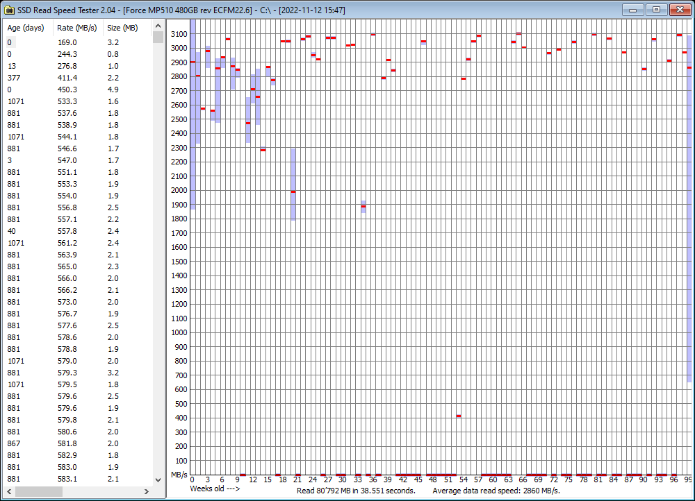

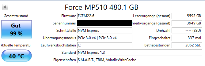

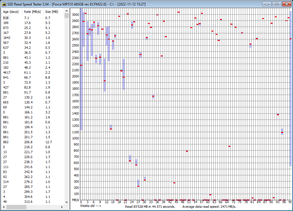

Hier noch Messungen für eine MP510 mit 480GB, welche Daten seit Frühling 2020 enthält. Interessanterweise bringt das Auffrischen auch bei FW 22.6 etwas.
Vorher:
Nachher:
Da würde ich tatsächlich in die Logs schauen, das Programm testet zufällig Dateien und der Unterscheid könnte bei dir schlicht daher kommen dass ein etwas anderer Mix dafür genommen wurde.

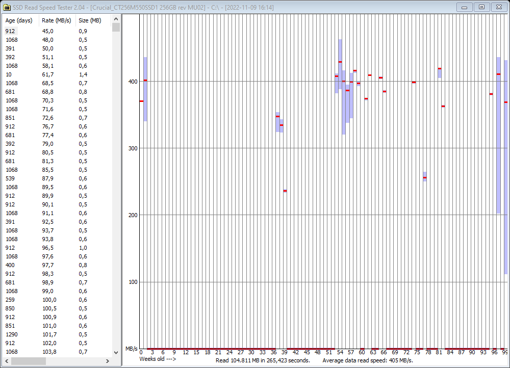

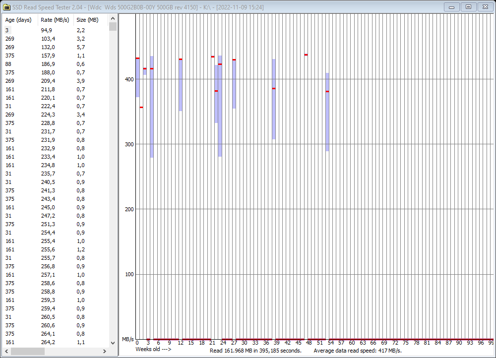

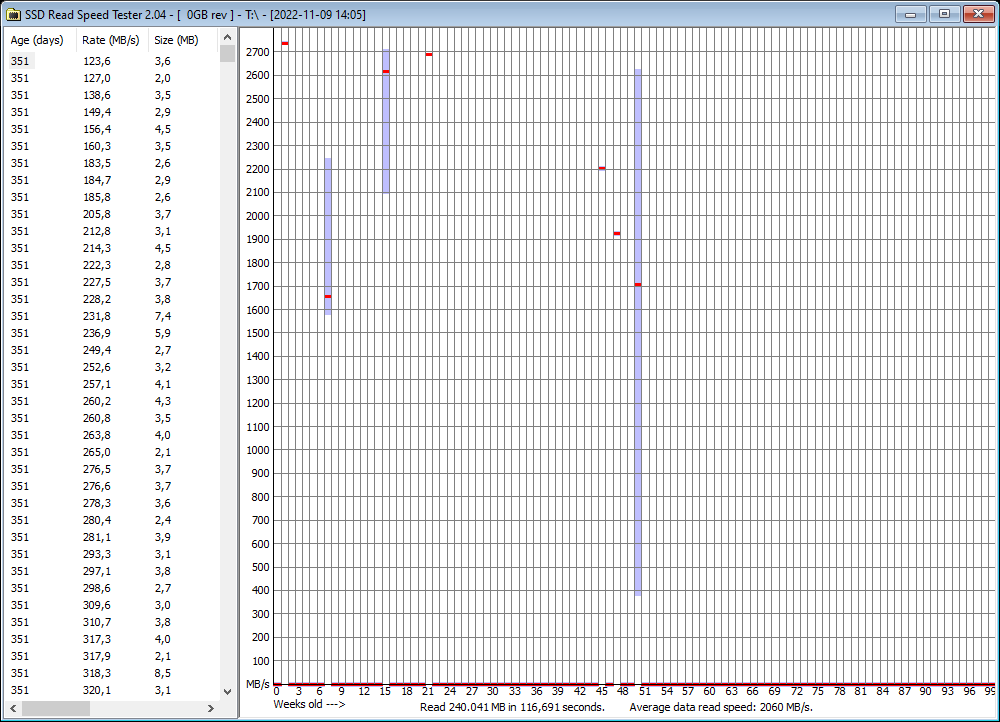

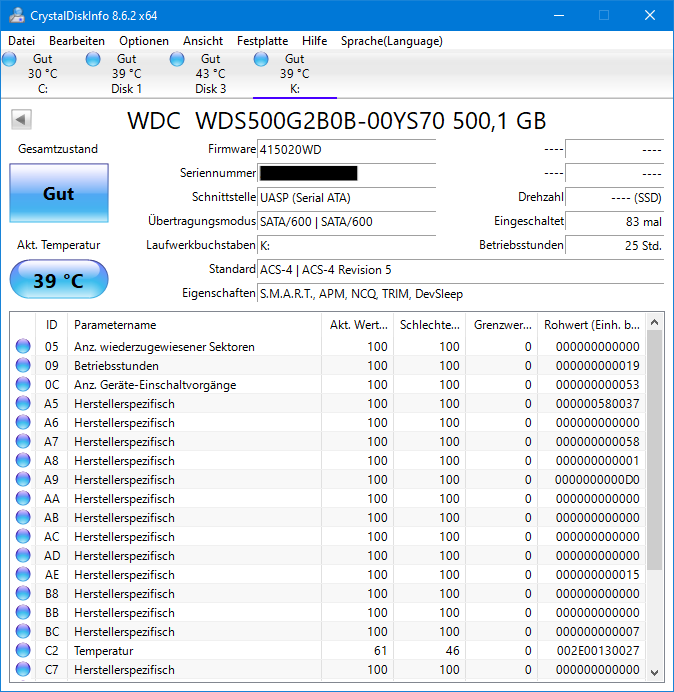

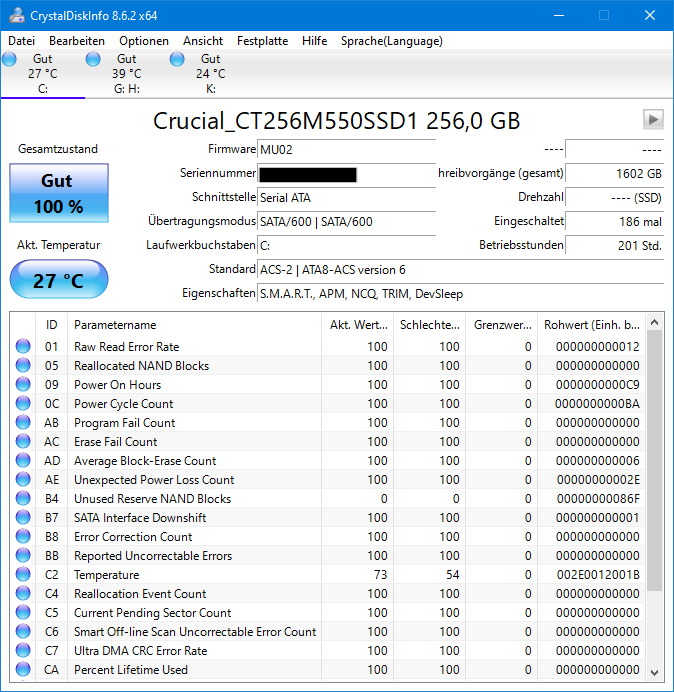

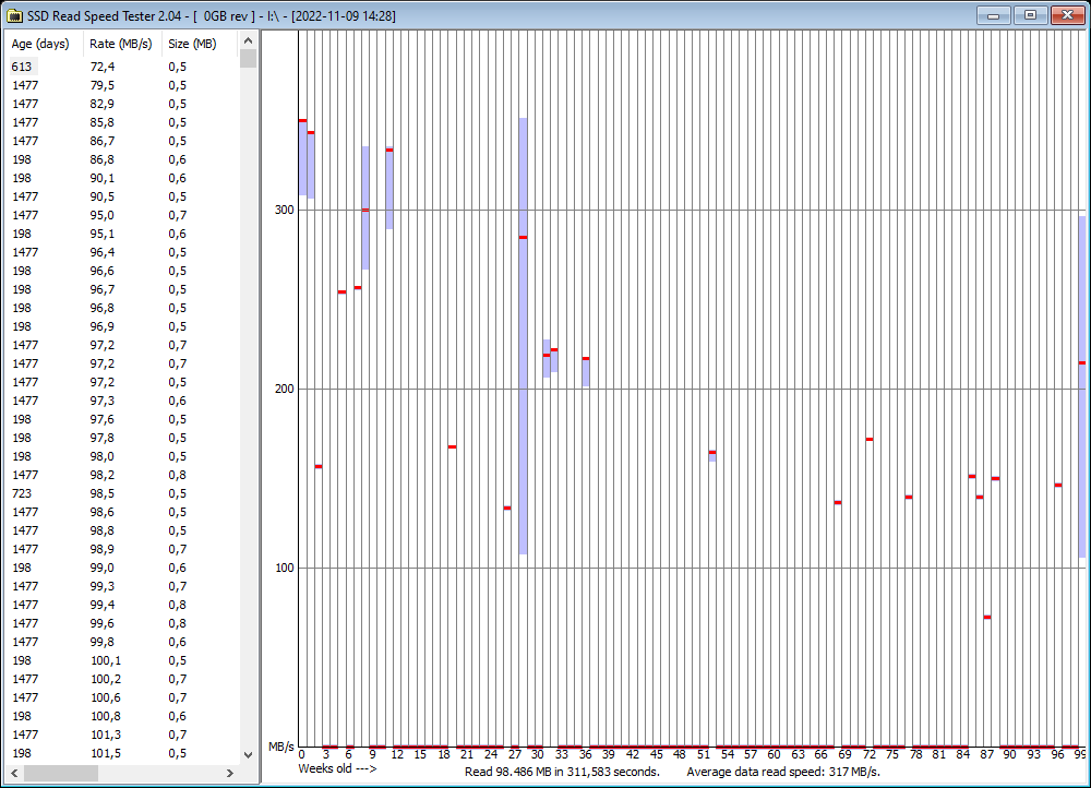

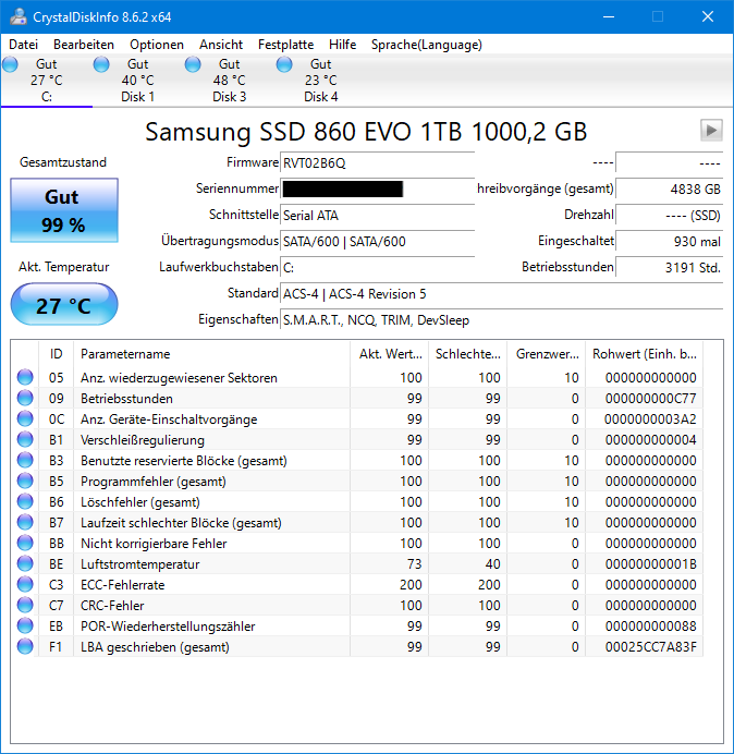

Ich habe mir mal die Mühe gemacht, meine ganzen SSDs (wenn ich mehrere vom selben Typ habe, dann nur je ein Exemplar) mit dem Read Speed Tester zu prüfen. Nicht aufgeführt habe ich die WD Blue 3D 1TB SATA, da ich diese vor fünf Monaten erst manuell aufgefrischt hatte und deshalb keine älteren Daten vorhanden sind.
Bei meiner zweiten Blue 3D mit 500GB sind die ältesten Daten auch erst ein Jahr alt und zeigen noch keinen Rückgang.
Entgegen meinem subjektiven Eindruck hat sich bei meiner Samsung 980 Pro doch eine Verschlechterung innerhalb eines Jahres eingestellt. Ich habe mehrere sehr große Archivdateien darauf. Die, die ich vor einem Jahr geschrieben hatte, lesen zum großen Teil signifikant langsamer als die, die ich vor ein paar Tagen erst erstellt habe. Einige der Daten wurden von mir aber zwischenzeitlich trotz alten Zeitstempels bearbeitet, weshalb sie schneller lesen.

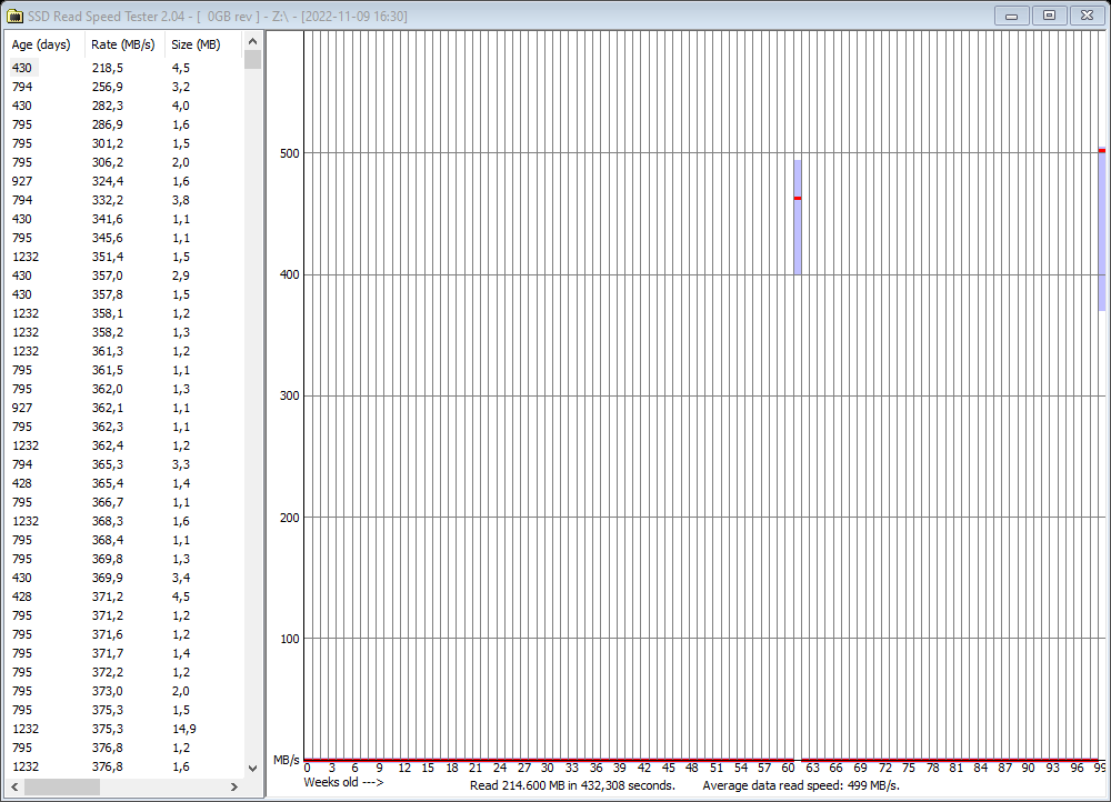

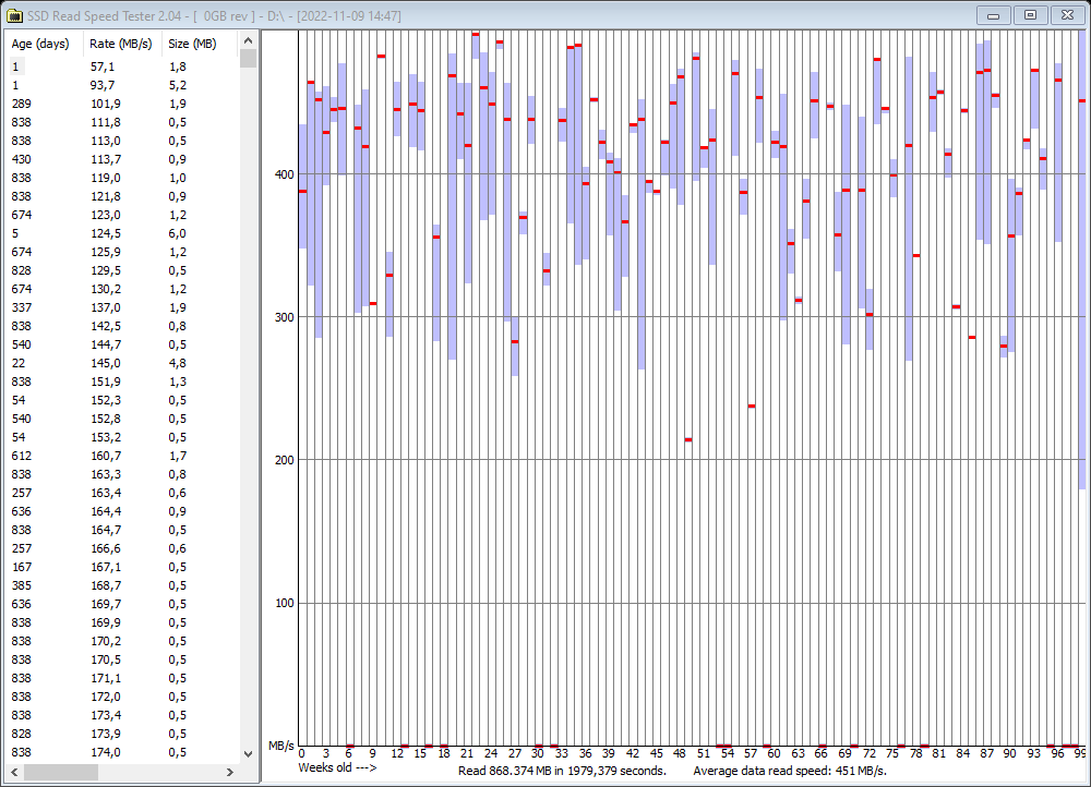

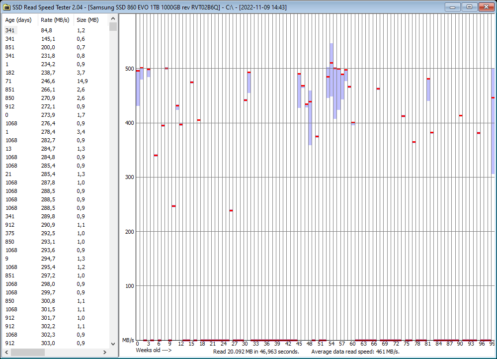

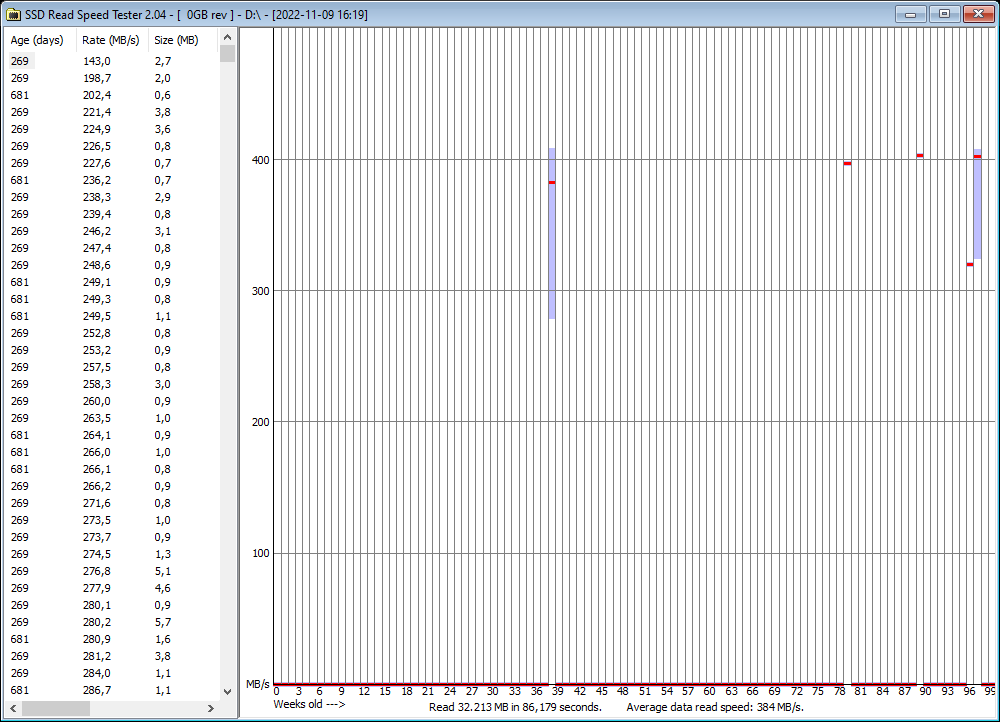

Bevor Fragen angesichts der absoluten Leseraten aufkommen: All meine SSDs, bis auf die an USB angeschlossene WD Blue 3D 500GB, sind verschlüsselt (AES allein oder Kaskade). Das kostet trotz 16-Kern-CPU mehr oder weniger Leistung. Bei der Samsung 980 Pro sind deshalb maximal rund 2,7GB/s drin. Die Verhältnisse sind aber trotzdem eindeutig.
Reaktionen: Engaged

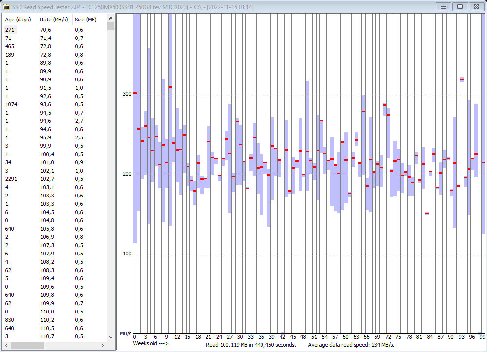

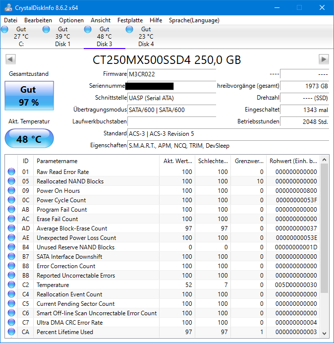

Schau dir doch mal die Write Amplification an. F7 und F8 in den S.M.A.R.T werten. Vermutlich dasselbe wie ich auch bei meiner MX500 habe.
Ich bin mir nicht mehr sicher, ob das der "refresh" war oder doch nur das Wear-leveling sehr aggressiv ist. Müsste man ja mit diesem Test hier sehen können. Obwohl in beiden Fällen wird ja hin und her geschoben. Jedenfalls ist das ein Effekt der vor allem im Idle und 24/7 betrieb auftaucht. Wenn die SSD beschäftigt ist und sei es auch nur durchgehend Selbsttests zu fahren, ist Ruhe und der WAF ist deutlich geringer.
CT250MX500SSD1 250,0 GB
Laut Smart 7750 Betriebsstunden, aber das sind nur aktive Stunden. Idle wird nicht mitgezählt.
3 Jahre 11 Monate davon mindestens die letzten 2 Jahre 24/7 Betrieb.
Soweit ok aber hoher WAF/TBW heißt bei mir wird sowieso dauernd hin und her geschoben. refresh oder wear leveling im Idle.
Reaktionen: Engaged
