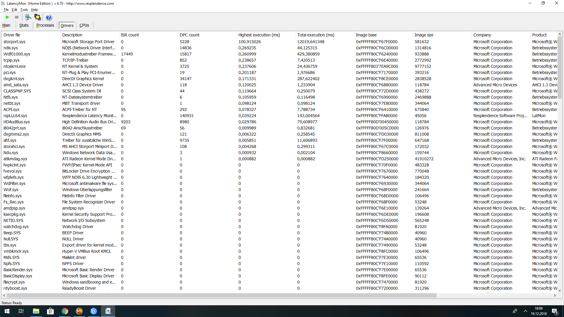

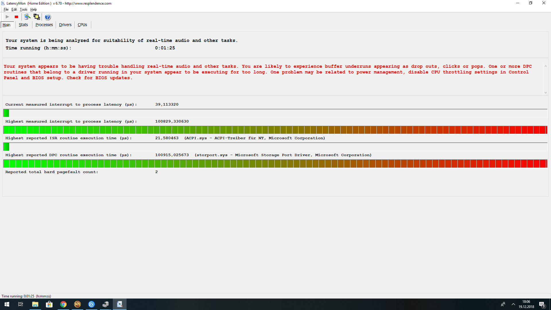

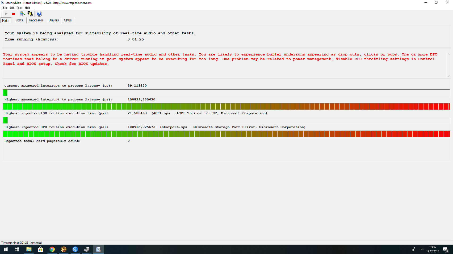

ich habe random freezes and sound lags,mit latencymoon habe ich mehrere Tests durchgeführt und das kam raus.Wie kann ich storeport.sys beheben,war schon auf youtube und auf diversen forums,habe nichts gefunden was hilft.

Schreib mal was zum den installierten Treibern für SSDs und HDDs. In der Vergangenheit hat zb der Samsung NVMe Treiber mal DPC Latenzprobleme verursacht.
Auf jeden Fall würde ich mit einem Update der entsprechenen Treiber anfangen.
BlubbsDE schrieb:
Sieht nach HDD / SSD Problem aus.

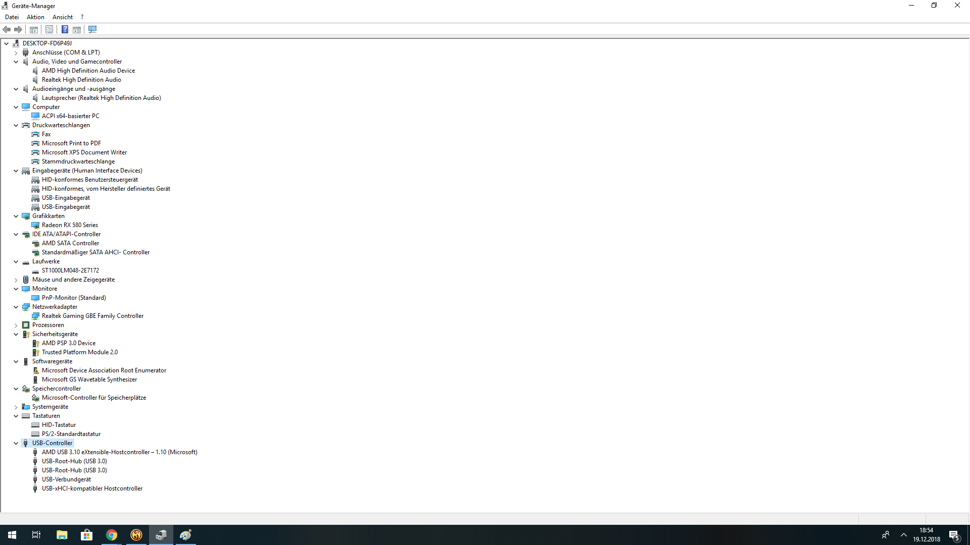

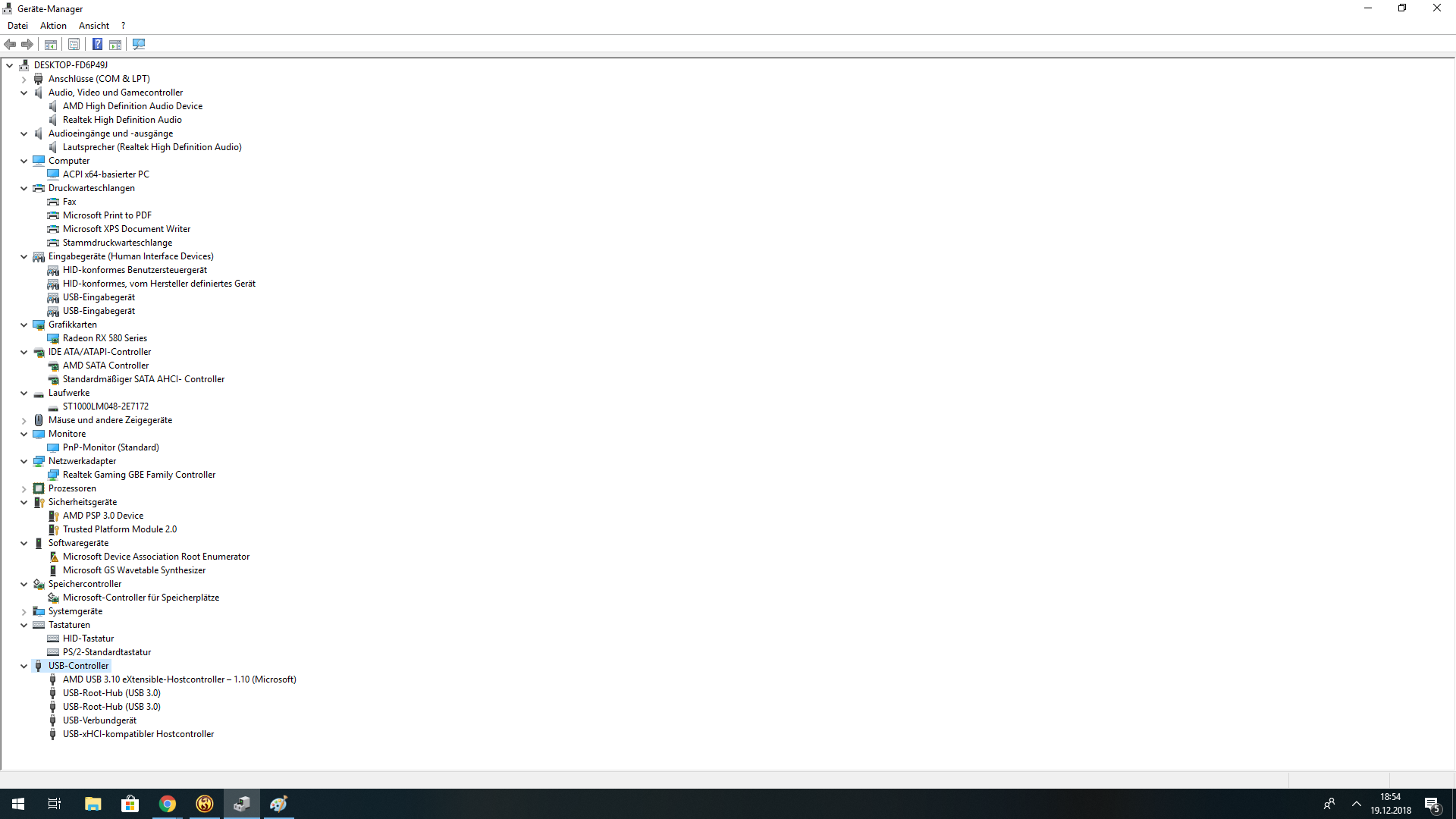

Welcher SATA/AHCI-Treiber wird im Gerätemanager angezigt? Der von AMD oder der von MS?
unter welche kategorie finde ich es im geräte manager?
amd sata

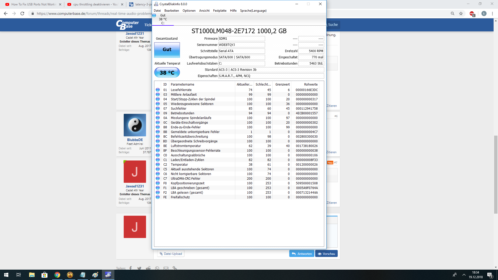

Also die Festplatte ist alles andere als gesund... Die gemeldeten unkorrigierbaren Fehler sollten nicht sein.
Ich kenne mich nicht aus,ich sah keine fehlermeldung und dachte nun gut alles ist ok
Vertrauen würde ich der Platte nicht mehr. Ein paar dieser Fehler mögen vielleicht noch halbwegs tolerabel sein wenn man Backups pflegt. 1223 finde ich schon hoch. Müsstest mal beobachten ob sich dieser Wert verschlechtert. Bin jetzt aber auch nicht der Über-Festplatten-Experte der sich genau mit jedem Modell auskennt.
Bzgl der BSODs ist schwer zu sagen woher die kommen und ob es da einen Zusammenhang gibt. Da kommt es vor allem drauf an, was der Screen als Fehler meldet. Auf einem sauber konfigurierten System kommt es jedenfalls für gewöhnlich nicht dazu.

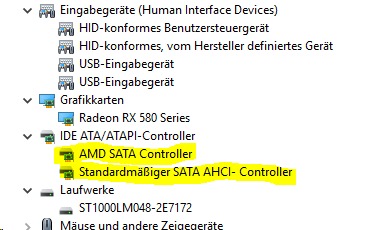

Hier klickst doppelt jeweils drauf, und schaust von wem der Treiber ist:
rg88 schrieb:
Nein, das ist sogar total einfach.
Lad dir Bluescreenview runter und poste einen Screenshot davon hier
Wir sind hier in einem Forum von Freiwilligen(!), nicht in einem Chat -.-
