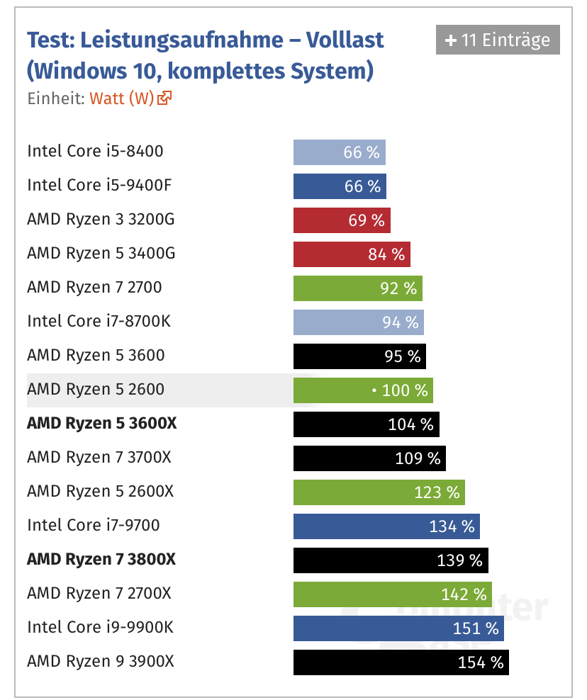

https://www.computerbase.de/artikel/prozessoren/amd-ryzen-3000-test.68142/seite-4
Du siehst, dass die 3700X immer etwa 8-15 Watt mehr verbraucht. Das liegt am auch am verwendeten Mainboard beim Test. Die x570er brauchen so 9Watt mehr. Also ist der Mehrverbrauch zwischen 2600er und 3700xer in diesem Test vernachlässigbar.
Die Temperaturunterschiede liegen am Chiplet-Design der Ryzen 3000er. Die lassen sich einfach schwerer kühlen als die Ryzen 2000.
Der CB Test LINK sagt 13W unter Volllast.

Danke für die Links, danach sollte der Unterschied ja nur gering sein. Im Teillast sind mir die kurzen Leistungspitzen schon aufgefallen und stören bisher nicht. Mich wundert das unter Last auf allen Cores ca. 4200Mhz anliegen, dachte das bezieht sich nur auf Single Core und Multicore wären es 3.6Ghz ? Im Bios ist soweit alles auf Auto und an Ocing Software habe ich nichts mehr drauf.
ich denke auch dass der Link, den @Axxid geschrieben hat, am meisten sagt.
unter 100% Auslastung der CPU zieht der 3700X wohl 13W mehr aus der Steckdose, als ein 2600. 13W sind 13W und die wollen irgendwo hin.

13W gelten aber nur für den X570. Mit dem alten 400er Chipsatz ist der Unterschied Null--> klick (steht im Text)

Unter Vollast (Prime95) ist die Leistungsaufnahme identisch, da die PPT in beiden Fällen bei rund 87/88W liegt. Der Unterschied bei der Leistungsaufnahme im CB Test (des Gesamtsystems) ist auf den X570 Chipsatz zurückzuführen, welcher beim 3700X zum Einsatz kommt.
