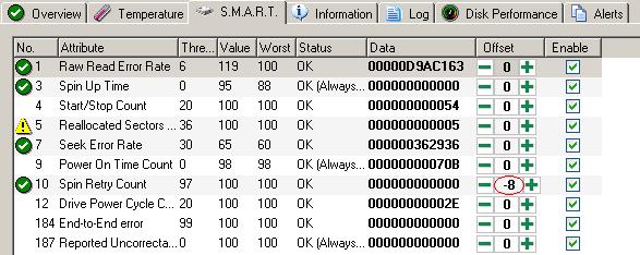

hallo ich hab ein ähnliches problem bei meiner alten 2,5" samsung HDD die ich gerne in die PS3 stopfen würde,
die ist bei reallocated sector count GELB Current 99 Worst 99 Theresholf 10 Data 11
kann ich die noch bedenkenlos nehmen?
ist ne HM320JI

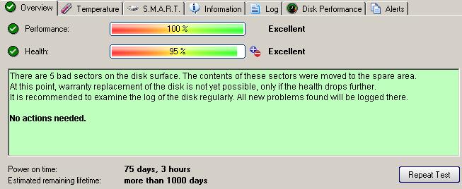

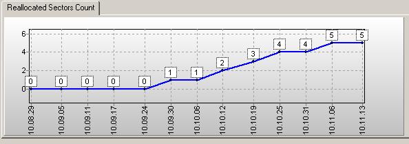

11 schon ausgelagerte Sektoren sind alleine noch kein Grund zur Besorgnis, wenn diese Zahl nicht weiter rasch ansteigt und in die Hunderte oder Tausende geht. Deswegen ist die Bewertung nur von 100 auf 99 gesunken, erst bei 10 würde Alarm gegeben.
Wesentlich aussagekräftiger sind die "Pending Sectors", welche die Zahl der schlecht lesbaren Sektoren angeben, die als Kandidaten zur Auslagerung vorgemerkt wurden.
Beobachtet man diese Entwicklung regelmäßig, so besteht keine unmittelbare Gefahr, und die HDD kann noch jahrelang fehlerfrei funktionieren.
Trotzdem sollte man immer von allen wichtigen Daten ein Backup haben.
zur laufenden Beobachtung eignet sich zB HD Sentinel, womit man die Entwicklung schön überblicken kann und auch Meßfehler (zB Temperatur) oder frühere einmalige Ereignisse (zB durch schlechtes Netzteil) für die Bewertung korrigieren kann
