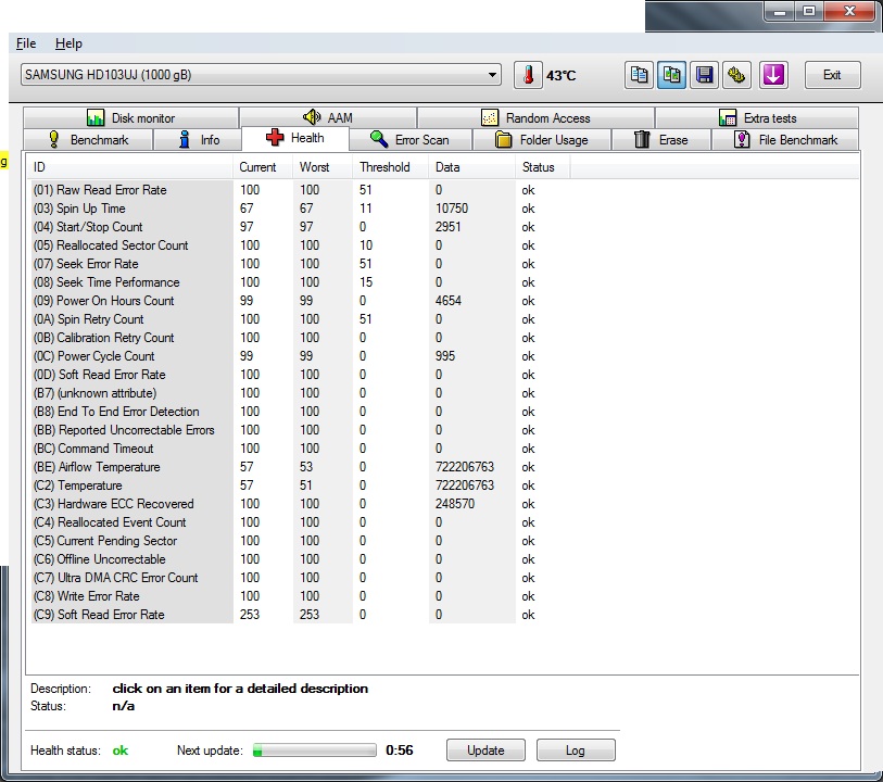

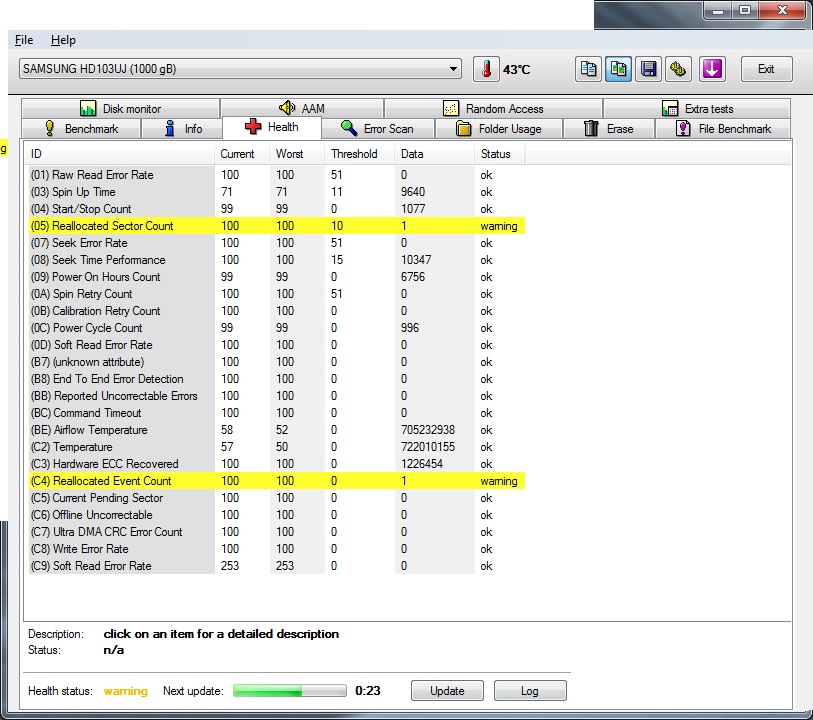

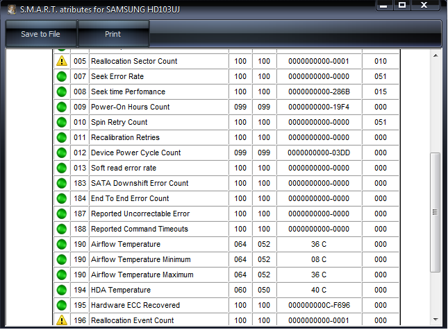

Hallo miteinander,
ich habe seltsame Abstürze meines Rechners zum Anlass genommen, auf Suche zu gehen. Zum Problem an sich:
Ich habe seit einiger Zeit immer wieder sporadisches "Einfrieren" des Rechners. Eine Neuinstallation des OS (Win7 Pro x64) habe ich bereits hinter mich gebracht, da ich eine SSD als Systemplatte nachgerüstet habe. Das Problem besteht vorher wie nachher, unabhängig von nach dem Hochfahren gestarteten Programmen. Mal nach eineigen Minuten, mal nach einigen Stunden Betrieb, mal auch gar nicht. CPU nicht zu warm, Grafikkarte auch nicht, auch sonst eigentlich schlank aufgebautes System mit aktiver Gehäusekühlung. RAM okay.
Was mich jetzt zu den SMART-Parametern geführt hat: Es hängen neben der SSD noch 2 Platten von Samsung (HD103UJ) eingebaut; jedesmal habe ich beim Hängen eine dauerhaft leuchtende HD-Aktiuvitäts-LED. UNd habe eben auch beobachtet, dass eine der Platten aus dem "Schlaf" hochfuhr und der Rechner genau daraufhin einfror.
Screenshot siehe unten, die anderen Platten sind okay. Die auf der Platte vorhandenen Daten sind, da es nicht mehr meine Systemplatte ist, alle gesichert bzw unwichtig. Nächste Schritt wäre für mich, sie rauszuschmeissen, aber ich würde gerne mal hören, ob ihr mit diese "System friert ein"-Symptomatik passend findet.
Windows hat noch nie ein Festplattenproblem gemeldet.
Danke für Rückmeldungen!
(Nachtrag: die abgescnittenen Werte aus der Grafiuk sind alle ok)
Poste lieber mal alle Werte von beiden Platten. Wo OK draufsteht, muss nicht auch OK drinnen sein.
In welchem Mode laufen die beiden HDD's ? an welchem Controller?
Board-Bios und Treiber auf neuestem Stand?
sorry für die verzögerte Antwort, war leider arbeitstechnisch ausgelastet und komme erst jetzt dazu. Im Anhang mal die Screenshots beider Laufwerke von HD Tune.
Beide Platten laufen im UDMA-Mode 6, die SSD UDMA-5, desweiteren hängt am vierten S-IDE-Port ein Standard-DVD-Laufwerk. Das ganze an den Standardports des Motherboards (hat schon 2 oder 3 Jahre auf dem Buckel, reicht mir aber vom Einsatzzweck her völlig), ein MSI K9N Neo V2 (NVIDIA nForce 520-Chipsatz).
Der Fehler tritt weiterhin sehr schwankend auf; heute morgen mehrfach direkt nach dem Hochfahren, vorher nach stundenlangem Betrieb gar nicht. Das BIOS zeigt völlig normale Temperaturen von Grafikkarte und CPU (<40°C bei nur langsam drehenden Gehäuse- und Gerätelüftern), memtest86+ läuft im DOS-Modus über Stunden ohne jedes Murren und ohne einen einzigen Fehler.
NAch dem Einbau der SSD hatte ich Windows auf dieser komplett neu aufgesetzt, lediglich einige Nutzerordner habe ich auf die betroffene Platte verschoben (Eigene Dokumente, Eigene Bilder etc), um Platz zu sparen. Die Temp-Ordner sind nicht darunter.
Die alte Windows-Installation auf der Platte liegt auf selbiger noch rum, weil ich zu doof war, selbige restlos zu tilgen, ohne zu formatieren (es fehlen für das einfache Löschen die Rechtes eines Trusted Installer) und mich noch nicht weiter drum gekümmert hatte.
Das Netzteil liefert 550W und ist mit Abstand ausreichend groß dimensioniert für die verbaute Hardware.
Windows selbst hat nie Fehler gemeldet auf dem Laufwerk, chkdsk allerdings hat "einige Probleme gefunden und behoben", hat sich aber zu genaueren Informationen bedeckt gehalten ;-)
Alle Systemtreiber sind signiert und auf dem aktuellen Stand inklusive BIOS, Speichertiming ist auf Automatik gestellt, das System ist nicht übertaktet.
Ich hoffe, jemand hat einen hilfreichen Tipp, das ganze ist nämlich leider ganz schön nervig. Besten Dank im Voraus!
