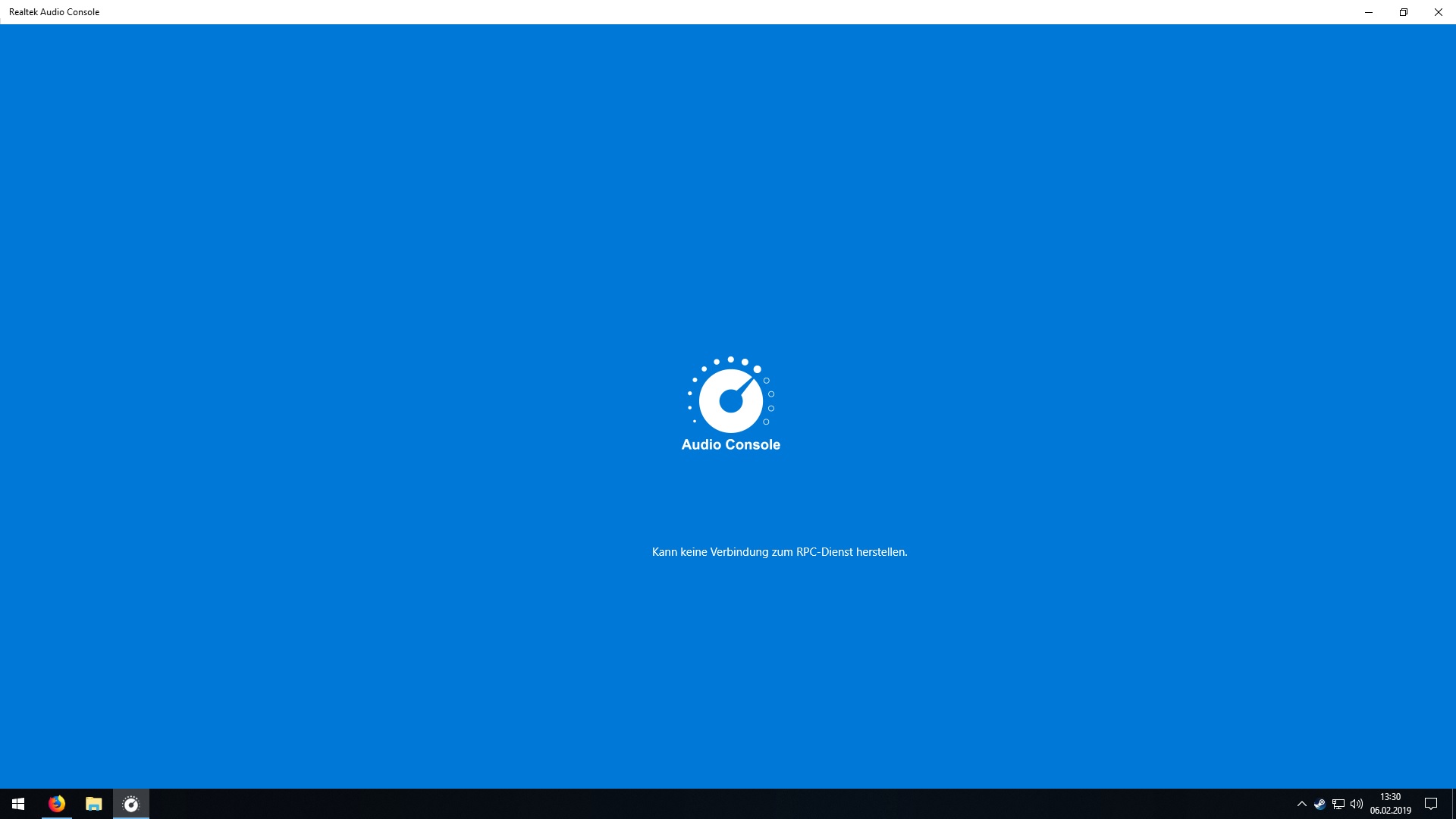

Hallo ich habe ein "Problem"
Ich habe für mein Mainboard den aktuellen Realtek HD Universal Treiber
und Nahimic 3 installiert.
https://de.msi.com/Motherboard/support/MPG-Z390-GAMING-PRO-CARBON#down-driver&Win10 64
Sound und Nahimic funktioniert aber die Realtek Audio Console öffnet sich nicht.
Wenn ich es starten will lädt es ewig bis die Meldung kommt:
"Kann keine Verbindung zum RPC-Dienst herstellen."
Was ich versucht habe:
-Realtek Treiber mit DDU im abgesichterten Modus deinstalliert und wieder installiert
-In den Firewall Einstellungen Remote Dienste freigegeben
Wieso funktioniert die Realtek Audio Console nicht?

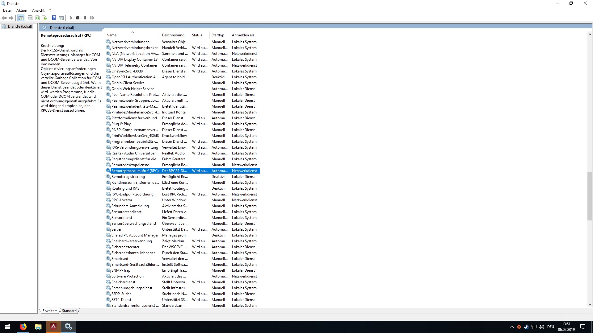

Läuft der RPC-Dienst auch? Schau mal unter Computerverwaltung --> Dienste --> Remoteprozeduraufruf (RPC) ob der unter Status "Wird ausgeführt" hat.
ja siehe Anhang
