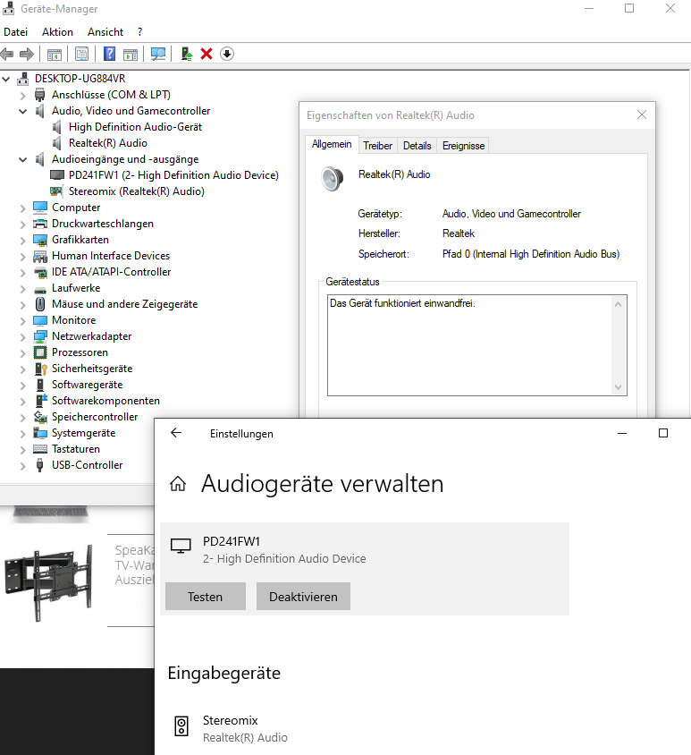

Habe seit heute morgen zum ersten Mal überhaupt Probleme mit Realtek Audio: Obwohl der Geräte-Manager anzeigt, dass das Gerät "einwandfrei" funktioniert, kann ich Realtek-Audio nicht als Ausgabegerät auswählen. Es ist schlicht mehr auswählbar. Ergo habe ich auch keinen Sound mehr.

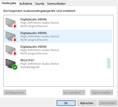

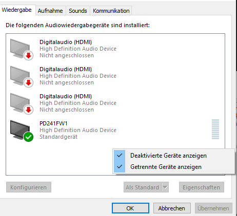

Versuch es mal bei der alten Systemsteuerung unter Sound:
Ob da dein Realtek als Standard eingestellt ist oder ob es vielleicht deaktiviert ist.

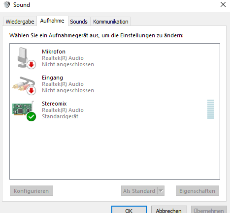

Hi
Poste Mal nen Screenshot, in der Systemsteuerung/Audio.
Hast du denn auch am Ausgang was Abgeschlossen?
Der Realtek Onboard Audio, ist nämlich erst verfügbar, wenn etwas angeschlossen ist/wird, daher muss man Mal den Screenshot von der Systemsteuerung/Audio sehen.

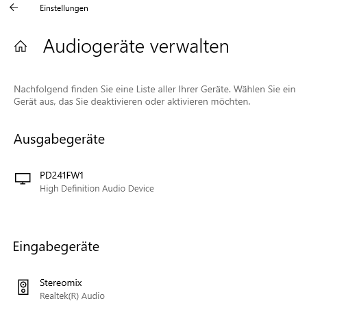

Ich kriege den Realtek nur noch als Eingabe angezeigt, als Ausgabe nicht. Da ist nur noch der Monitor drin (PDF241FW1), der über HDMI an der Grafikkarte hängt. Die ist recht neu (Gigabyte RTX 3060 Windforce OC) -- aber ich hatte ja anfangs Sound über die Buchse am PC, als sie schon drin war.

Das Häckchen scheint gesetzt...

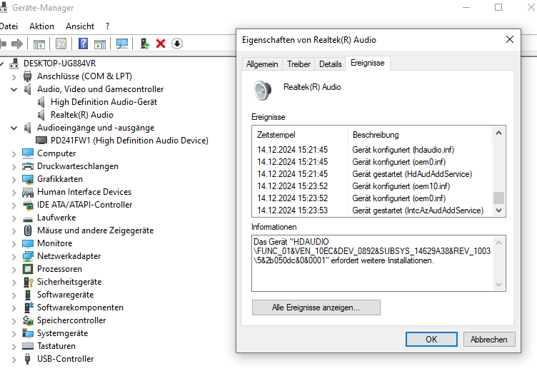

Vielleicht relevant, vielleicht nicht: Wenn ich alle Audiogeräte im Gerätemanager deinstalliere (inklusive Treiber) und Windows wieder hochfahre, installiert das die trotzdem automatisch wieder (auch wenn ich offline gehe bzw. den Rechner vom Netz abklemme). Also sowohl das "High Definition Audio-Gerät" als auch den Realtek. Vielleicht wird da irgendwas nicht richtig deinstalliert und es gibt bereits einen Treiberkonflikt. Installiert nicht auch Nvidia irgendwas mit dem Grafikkartentreiber?

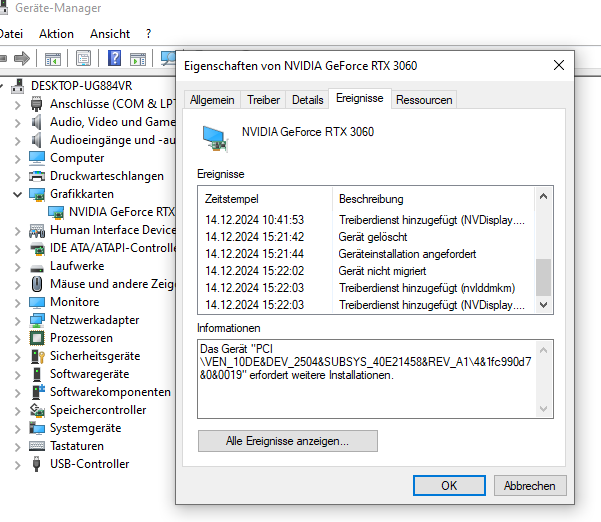

Kurze Zwischeninfo (Audiotreiber sowie Grafiktreiber deinstalliert):
Beim Start sind beide Audiogeräte automatisch wieder installiert. Auch Realtek -- der Vorgäng lässt sich im Ereignisverlauf auch nachvollziehen. 15:23 war mein Neustart nach der Deinstallation (inklusive Treiber).
Das Gleiche für die Grafikkarte. Wurde automatisch wieder installiert.
Kann ich das irgendwie unterbinden und manuell selbst noch mal neu installieren?

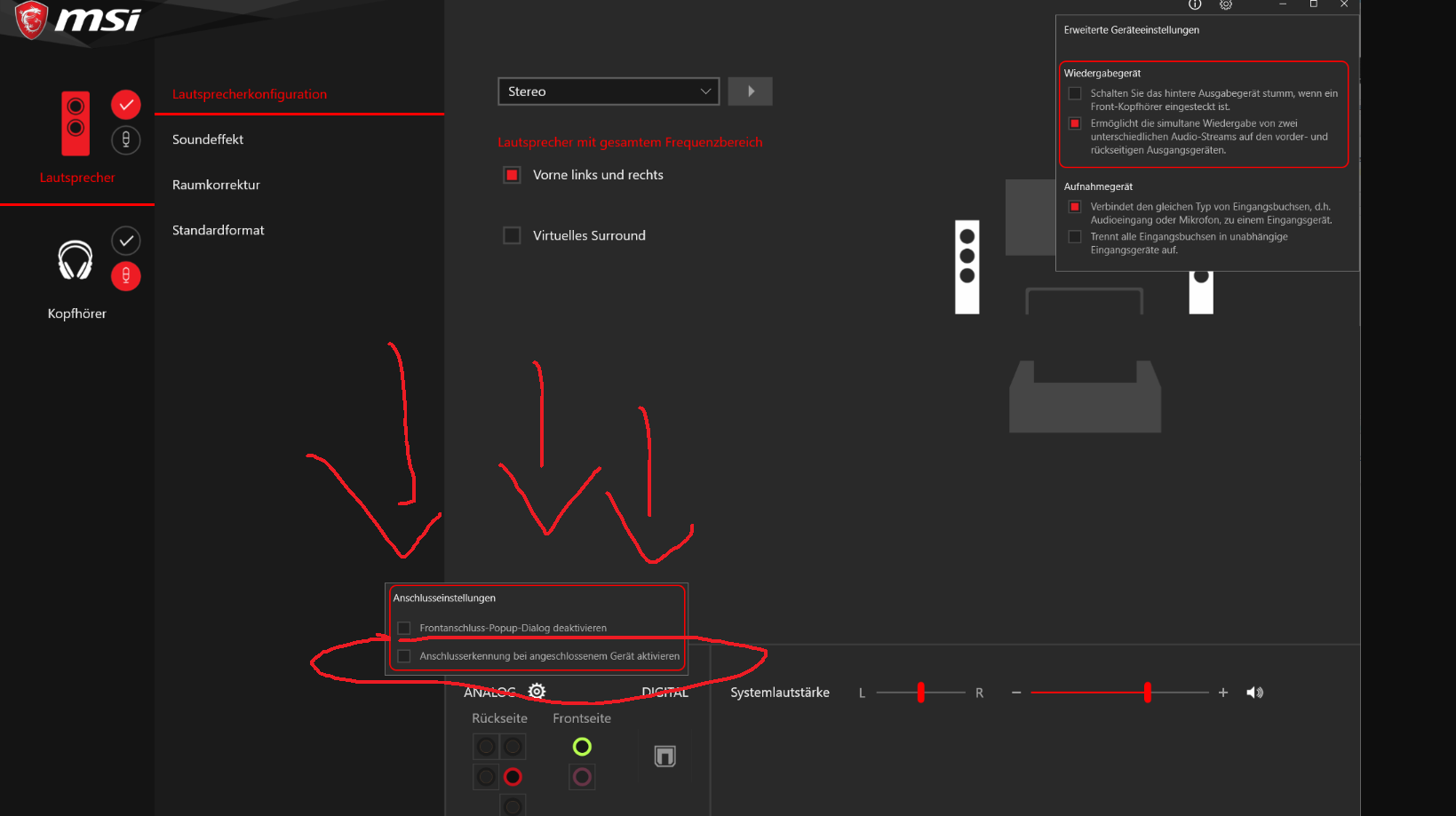

Mir fällt gerade ein, dass man für die Buchse vorne an der Towerblende die Erkennung im Realtek Audio Center bzw. Console. aktivieren musste. Und die startet nicht mehr!

Das Problem ist: Für die Buchse vorne am Tower musste immer in der Realtek-Console ein Häkchen gesetzt werden. Und in die komme ich nicht mehr rein, bzw. die startet nicht mehr. So sieht das normal aus -- die "Anschlusserkennung" muss aktiviert werden! Keine Ahnung, warum die nicht mehr startet.
Jetzt weiß ich aber auch, was mir passiert ist: Ich wollte dort in der Console etwas einstellen. Dann ist sie nicht mehr gestartet -- und ich habe sie noch mal manuell neu installiert. https://de.minitool.com/nachrichten/realtek-audio-console-herunterladen.html
Dabei wurden wohl meine Einstellungen überschrieben -- inklusive des Häkchens für die Fronterkennung... und plötzlich war der Sound weg.

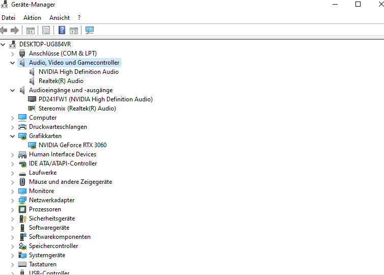

Jetzt Poste nochmal nen Screenshot vom Geräte Manager.
Überprüfe ebenfalls nochmal die Verkabelung aufm Board für den HD Audio Stecker, vlt. hat der sich /etwas gelockert.

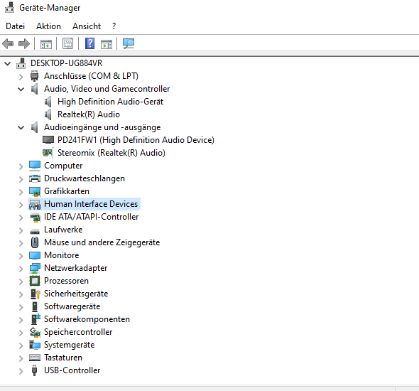

Da stimmt alles soweit. Es ist definitv die Geschichte mit der Realtek-Console. Als ich die heute Morgen neu installieren wollte, ist das "Häkchen" für die Fronterkennung gelöscht worden. Vor Ewigkeiten eingestellt, deshalb ganz vergessen. 😣Allerdings startet die Console bei mir trotzdem nicht, wie ich merke. Hier ist definitiv der Fehler -- werde versuchen, die wieder zum Laufen zu kriegen.
DANKE erst mal! Ich hoffe, ich kann mich revangieren. :)

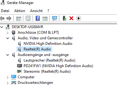

Na ja eigentlich immer noch nicht.
Weil Stereo Mix, was mit dem Audio Eingang zu tun hat, nach meiner Erkenntnis?
Du musst schon was am Line Out anschließen (Kopfhörer), und nicht am Line-in.
Wenn du dir nicht sicher bist wo der Line-Out ist, probiere einfach alle Buchsen aus, bzw. Teste Mal ob der Kopfhörer überhaupt noch Funktioniert, bsp. an einem Smartphone, oder Teste Mal mit einem anderen (falls verfügbar).
Weil das einzigste was Aktiv ist vom Realtek Sound ist der Line-In (Stereo Mix).
Wie gesagt, Kopfhörer funktioniert. Sowohl am Bildschirm in der Buchse als auch hinten am Board. Wenn ich hinten am Board keinen Sound hätte, dann würde Realtek nicht funktionieren. Tuts aber. Wenn ich nämlich dort den Kopfhörer einstecke, kriege ich Realtek auch als Output angezeigt -- auch im Gerätemanager. Sorry, beim Screenshot war der Kopfhörer schon wieder draußen. :)
