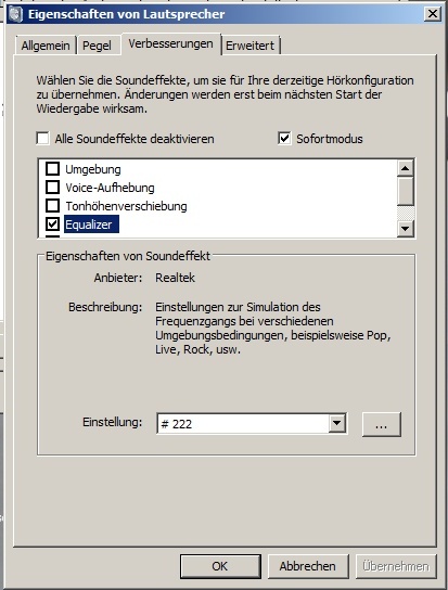

Heißt "Sofortmodus" nicht, dass alle Softwarefilter und Equalizer ignoriert werden?
Und wenn du den EQ über die Einstellung oben einstellst, ändert das was?
Ja das kann auch sein.
Reaktionen: abe|ellis

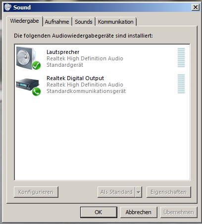

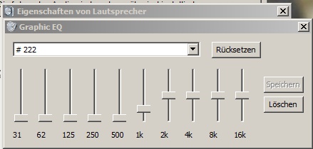

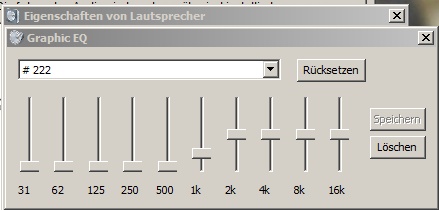

Hier mal ein paar Bilder, vllt. hilft das weiter:
Ist egal wo ich den Eq einstellen tue, es ändert sich nix am Ton. Ich bin ratlos, Major oder Lt. Colonel Sheppard.
