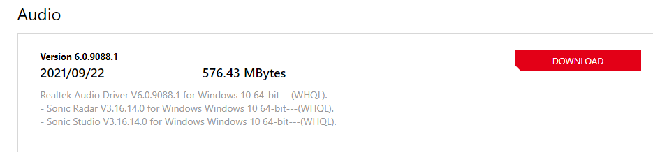

Leider bekomme ich ums verrecken den Realtek Audio Treiber Version 6.0.9088.1 nicht zum laufen, bzw. keinen Sound von diesem.

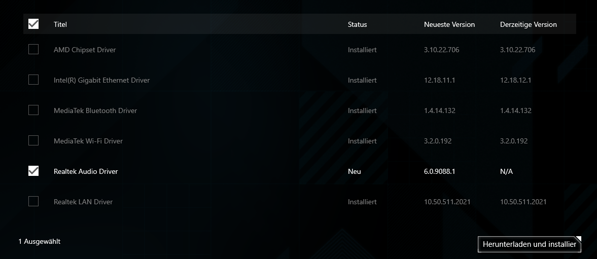

Den offiziellen Audio Treiber von der Asus Seite versuche ich ja schon die ganze Zeit zum laufen zu bringen... hätte ich noch reinschreiben sollen.
Wenn ich diesen Installiere/Update habe ich leider gar keine Audio Ausgabe mehr.

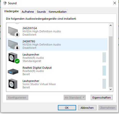

Mach mal nen Screenshot von den wiedergabegeräten und von der Treiber Oberfläche.
Hier einmal die Wiedergabegeräte:
Hier noch eine Info: Wenn ich bei den anderen zwei Wiedergabe Geräten einen Sound Test mache schlägt der Balken aus. Ein Sound höre ich trotzdem nicht.

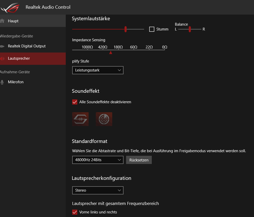

Ich konnte das Problem lösen. Über die Realtek Audio Console konnte ich unter den Lautsprecher "Alle Soundeffekte deaktivieren" auswählen und jetzt funktioniert es ohne Probleme.
Ich weiß echt nicht was Sonic Studio 3 und Sonic Radar 3 verursachen, dass der Sound nicht richtig funktioniert 🤔
Hier noch ein Screenshot von meinen Einstellungen:
