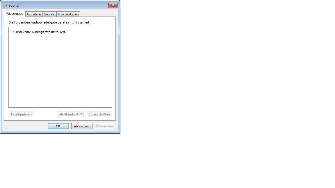

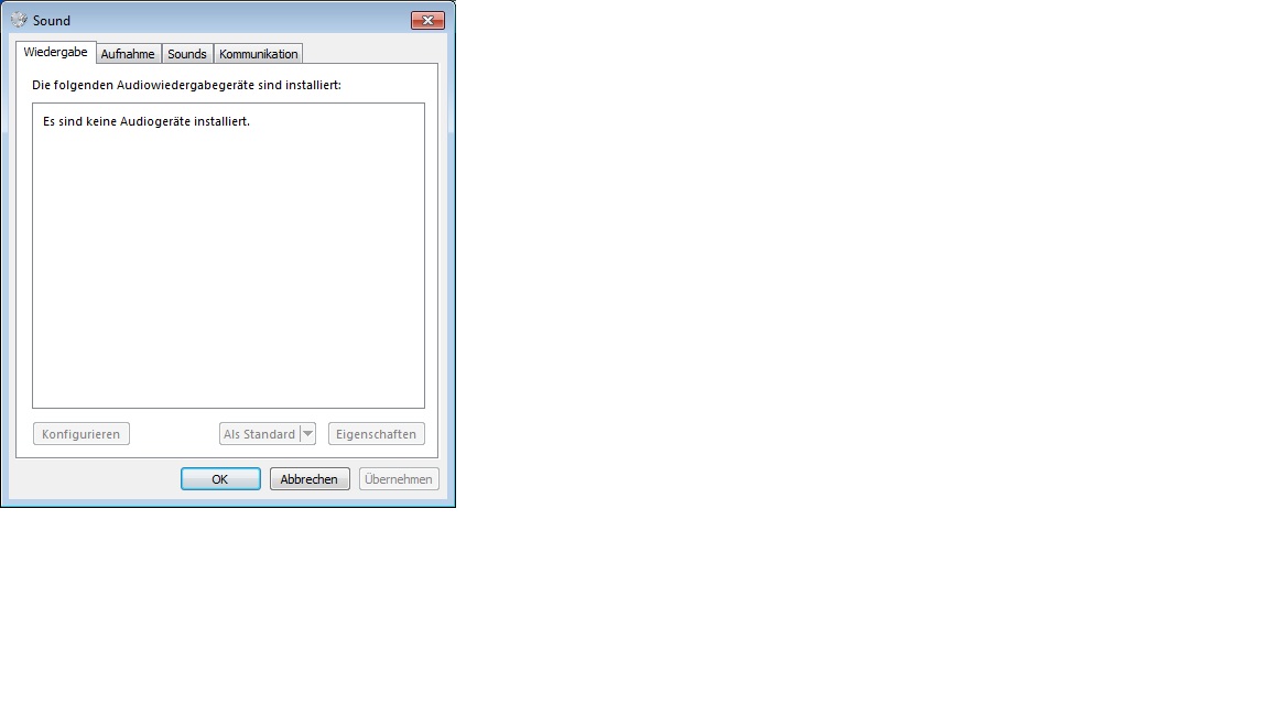

Aktuell habe ich überhaupt keinen Output, das Lautsprechersymbol in der Taskleiste ist rot ausgekreuzt und wenn ich draufklicke, lande ich direkt in der Fehlersuche von Windows.
Reinstallation habe ich in den letzten Minuten versucht, auch kein Erfolg.
Anbei ein Screenshot von den Wiedergabegeräten in der Systemsteuerung.

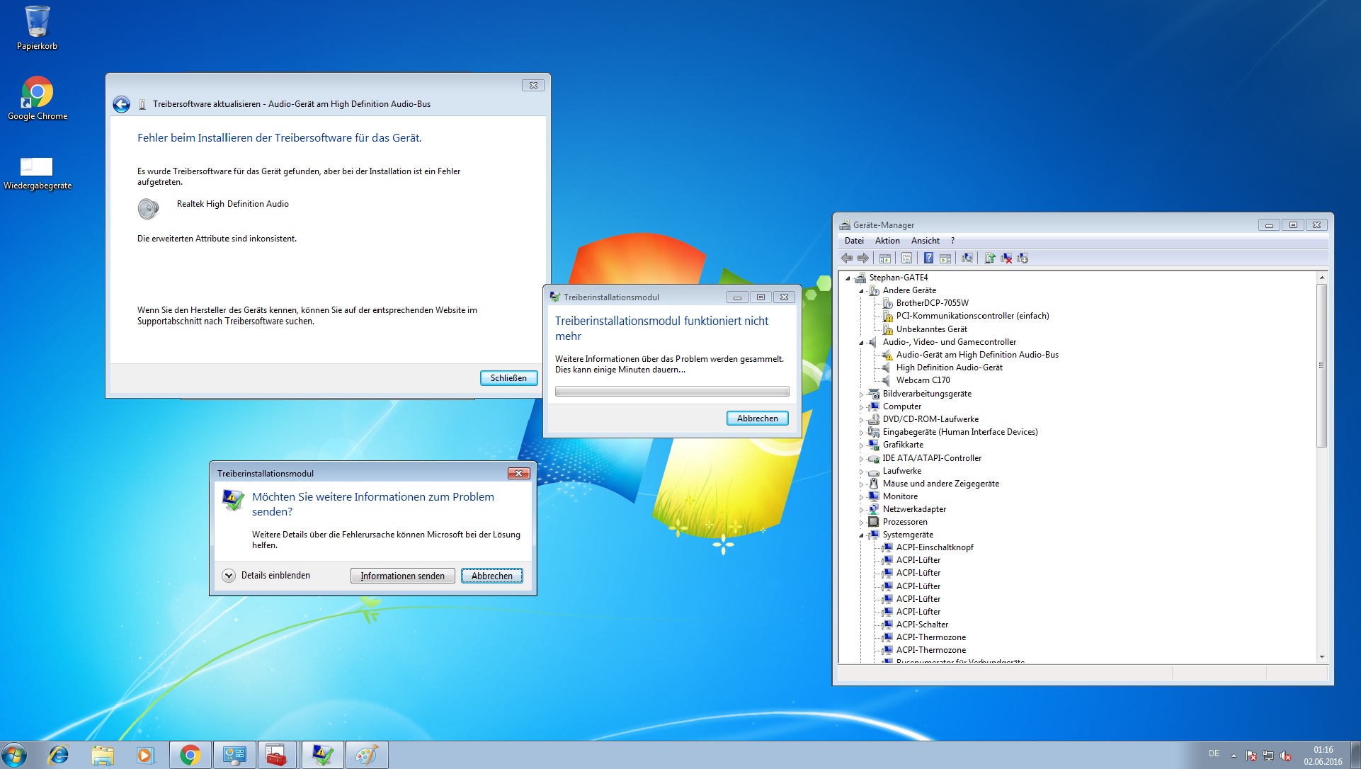

Versuch die treiber drauf zu bügeln uber Geräter maneger.
Nimm mal die Treiber vom Boardhersteller - schon versucht?
ja, versucht, die Treiber, die ich verwende, sind von der MSI - Homepage.

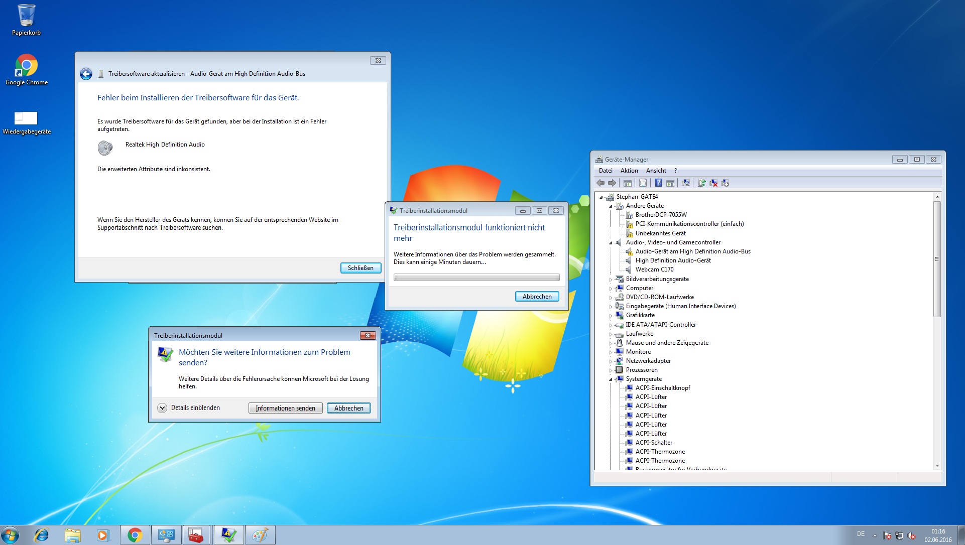

Interessant ist, das jedesmal beim aktualisieren der Treiber die selbe Fehlermeldung erscheint (siehe Screenshot)
Die Treiber, die auf einer CD vom Mainboard dabei waren, habe ich auch versucht, jedoch ebenfalls ohne Erfolg, möglicherweise waren diese zu veraltet.
  • Fehlermeldung beim installieren vom Realtek High Definition Audio Treiber.jpg
Hab ich versucht, die beiden anderen Geräte, die ebenfalls nicht oder nicht vollständig installiert sind, können nicht installiert werden, bei dem einen gibt es überhaupt keine Treiber und beim anderen schlägt die Installation jedesmal fehl. :( :mad:
