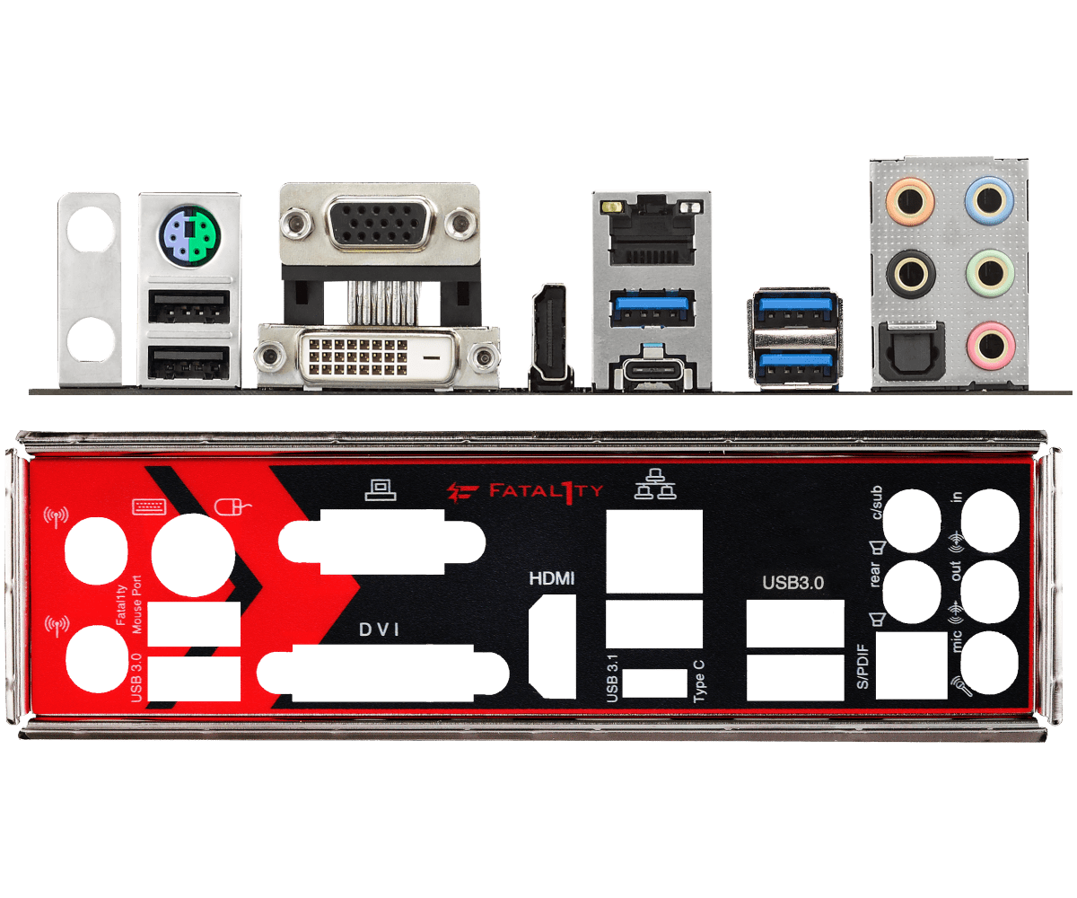

Ich weiß nicht welcher Kabel das ist 8 Pin Audio?
Ich auch nicht. Du sitzt vor dem PC bzw Mainboard Kabel verfolgen vom Front Panel Anschluss zum Mainboard oder Du kannst aber auch in das Handbuch deines Mainboards schauen. Dort ist der Anschluss gekennzeichnet.
Normalerweise gibt es auch zu Jedem Mainboard ein Handbuch Online einzusehen, du musst nur wissen was du da vor dir hast. (falls du kein Handbuch direkt bei dir hast)
@Spadas Bitte um Fotos.
Des Weiteren: Das Kabel vom Frontpanel verfolgen, dann siehst du, wo es hin geht. (Handbuch Seite 7, Nr. 22)
