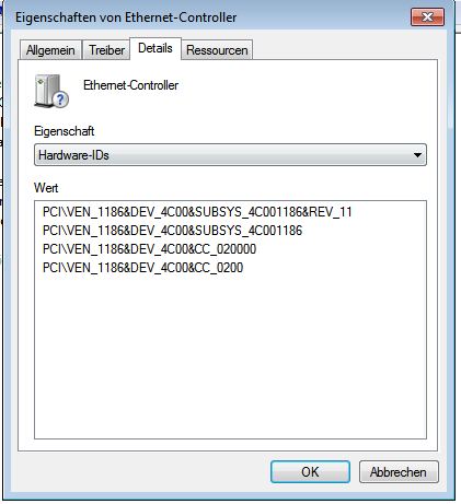

Soo habe den Ethernetcontroller wieder gefungen im Geräte Manager.
Hier nochmal die Hardware Id

Also der Hersteller ist DLink, der aber meines Wissens keine LAN-Chips produziert, sondern nur ganze Geräte (Router, Switches, Hubs etc.). Hast du vielleicht eine PCI-LAN-Karte eingebaut?
Ich denke nicht, dass Asus andere LAN-Chips in seine MBs einbaut und dann keinen Treiber zur Verfügung stellt.
Den Treiber findest du hier: https://ez93.com/hardware/pci/ven_1186/dev_4c00/.
Der Treiber ist weiter unten auf der Seite, unter "&subsys..."
Edit: Habe nochmal nachgeforscht: DLink stellt keine Controller her, sondern nur komplette Netzwerkgeräte. Vielfach haben die auch Realtek-Controller verbaut.
