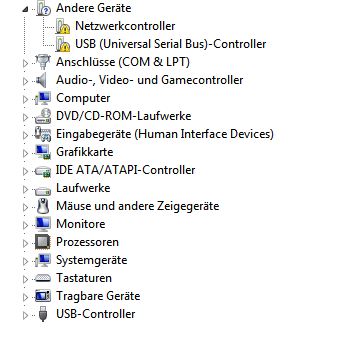

Dann mach mal ein Screenshot vom Gerätemanager, wo man auch eventuell noch nicht installierte Geräte sieht und wo man auch die schon installierten Netzwerkkarten sieht.
Hatte die Festplatte wieder runtergenommen nachdem es nicht so recht wollte hat aber nichts gebracht und richtige treiber sollten es sein da ich diese von der Asus Seite runtergeladen hatte zu dem Mainboard.
Hier Is ein Screenshot vom Gerätemanager: gerätemanager1.JPG
Dann lade Dir den aktuellen Realtek LAN Treiber hier von CB. Aus dem Link, den ich in #2 postete.

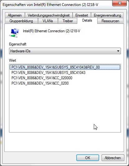

Merkwürdig. Poste mal die HardwareID aus dem Gerätemanager von der LAN Karte. Findest Du unter Doppelklick auf den Eintrag der Karte im Gerätemanager, dort unter der Karteikarte Details und da unter HardwareID.
Sieht so aus:
Unter HardwareID der karte stehen mehrere Einträge:
PCi/ven_169C&DEV_002D&SUBSYS_0301168C&REV_01
PCi/ven_169C&DEV_002D&CC_028000
Das ist was unter Hardware Id steht

Also ich habe das gleiche Board und es ist auf jeden Fall ein Realtek-LAN-Chip drauf. Auch bei ASUS findet man beim Board nichts anderes.
Der angebliche Hersteller des Chips ist laut Gerätemanager "Netcell", eine Firma, die anscheinend nicht mehr existiert und nur einen USB 3 Chiptyp produziert hat für Massenspeicher (http://en.wikipedia.org/wiki/Netcell). Zusammen mit der Device-Nummer wird im Internet gar nichts gefunden.
Also entweder falsch abgeschrieben, oder der Gerätemanager spinnt.
Poste am besten nochmal ein Bild von der Hardware-ID.
Edit: Man findet nur einen Treiber von Netcell: SyncRAID SR3000/5000 Series SATA RAID Controllers Drivers.
Die hatten also nichts mit Netzwerkchips zu tun.
