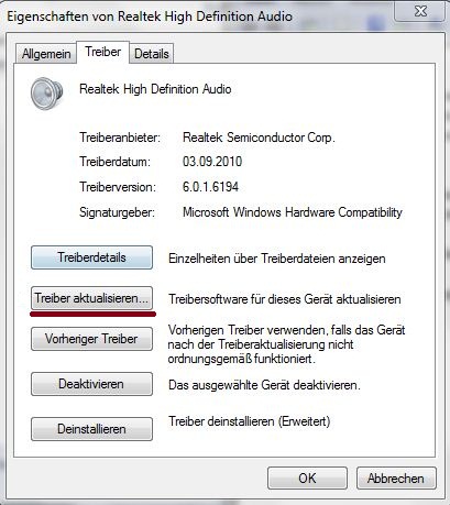

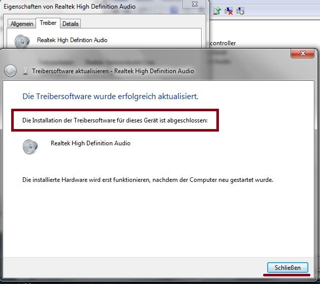

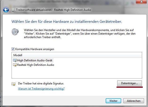

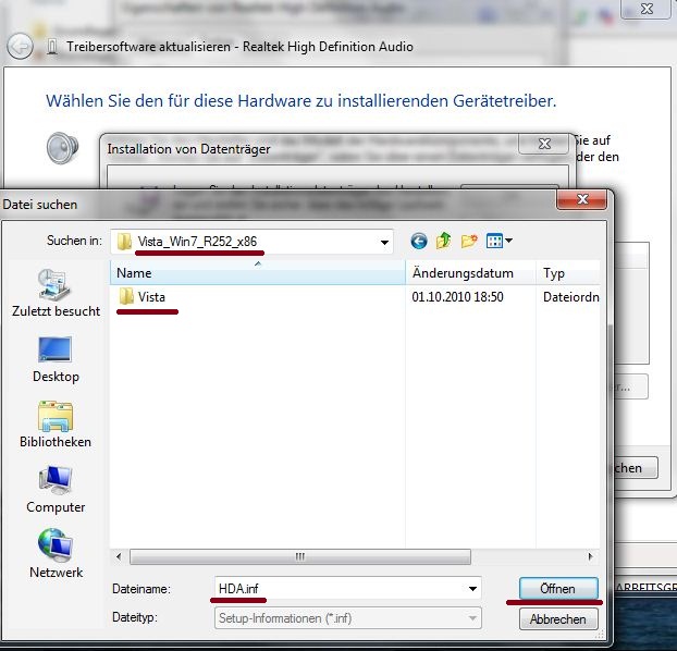

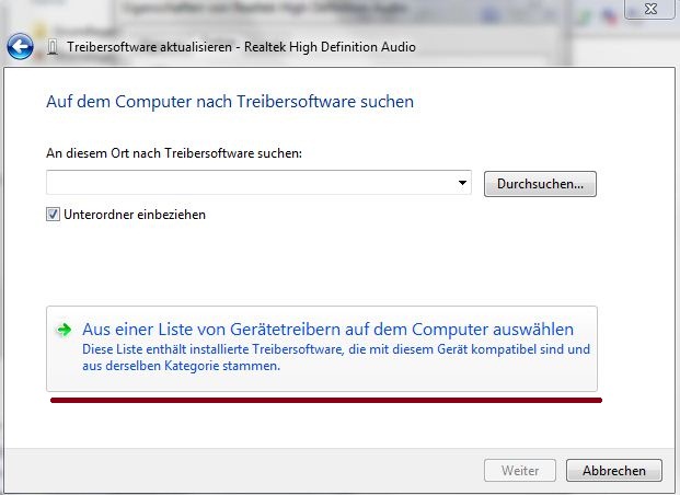

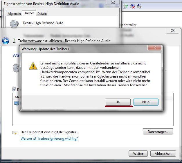

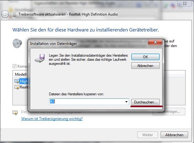

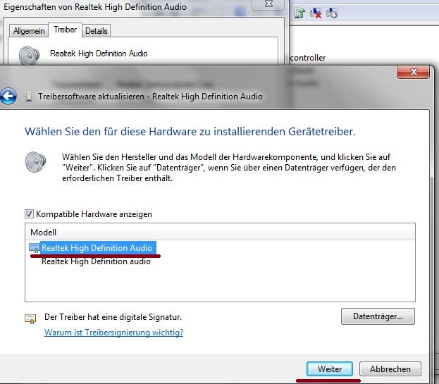

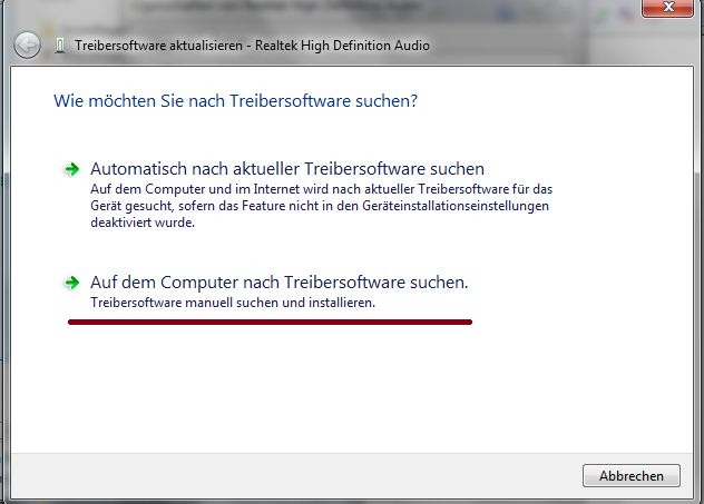

du hast es falsch installiert... man kann Windows zwingen, einen Treiber zu nehmen.... Ich habe da mal was vorbereitet, mit der aktuellen Version.

Installation hat wie von Dir beschrieben geklappt! Audiomanager startet trotzdem nicht...:(
