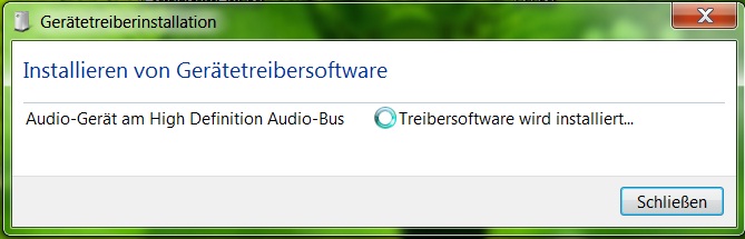

Verhalten von Windows 7: Nach der Deinstallation starte ich Windows 7 neu, der Windows eigene Treiber will auch eingebunden werden, verharrt aber darauf das gerade der Treiber installiert wird. Es geht nicht weiter. (auch nicht nach einer Stunde). Es hilft nur manuell einzugreifen und das Aktualisierungsfenster von Windows 7 zu schließen mit Klick auf schließen. Dann wird plötzlich angezeigt, Windows Treiber wurde installiert.

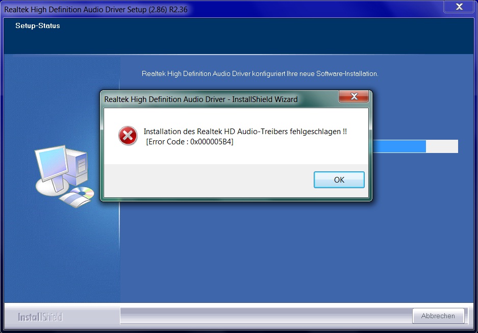

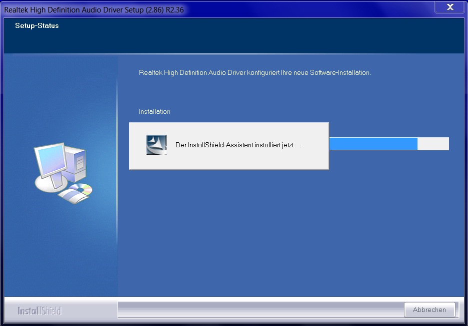

Der anschließende Aufruf der erneuten Installation von Realtek läuft bis kurz vor Ende durch, bleibt dann ca. 1/2 Stunde stehen und meldet dann anschließend folgenden Fehler:

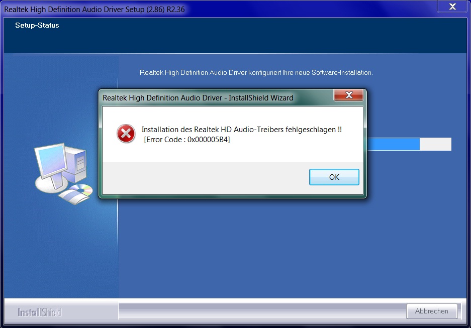

Realtek HD Treiber konnte nicht installiert werden:
Error Code: 0X000005B4
und Ende.

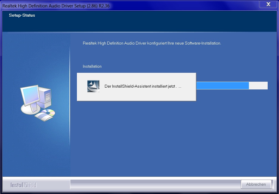

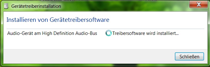

Beim Realtek Setup wieder das gleiche Verhalten. Ich habe einige Bilder angehangen.
1. Bild=Windowstreiber Installation, 2. Bild=Realtek Installation (bleibt in diesem Stand ca. 20 min. stehen) und zeigt dann Bild 3.

3. Beim Neustart will sich automatisch der Windows eigene Treiber installieren. Das Fenster der Installation sofort über die Taskleiste (neben der Uhr) aufrufen und das Fenster schließen mit Klick auf schließen. Nochmal eine Analyse der Audio-Treiber mit Driver Sweeper machen. Ist noch etwas vorhanden, löschen - aber keinen Neustart machen !
4. Im Gerätemanager kontrollieren, ob der High Definition Audio Bus auch tatsächlich mit Ausrufezeichen aufgeführt ist ! ansonsten sind noch Treiber vorhanden ! (Nochmal Löschen ! und Prozedur wiederholen ab Punkt 3.)

7. Nun bleibt die Installation zwar wieder ca. 20 min. so stehen, wie es in Bild 2 abgebildet zu sehen ist. - ABER: Danach startet sofort ohne Zutun der PC NEU. Man sieht gerade noch, das Windows 7 (nicht Realtek) meldet, Installation konnte nicht durchgeführt werden.
8. Nach durchgeführten Neustart wird nun der aktuelle Realtek Treiber R2.36 ins System eingebunden und steht zur Verfügung. Installation abgeschlossen.

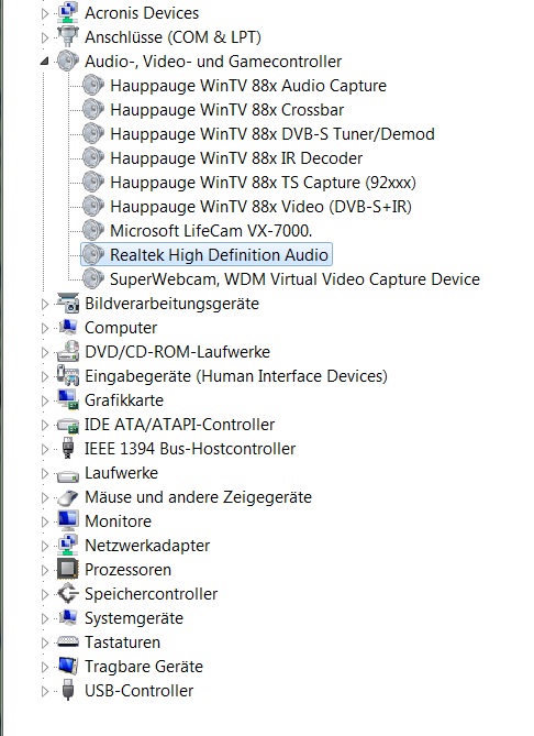

Ich würde gerne mal ein Screenshot von deinem gerätemanager sehen.

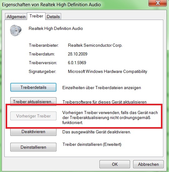

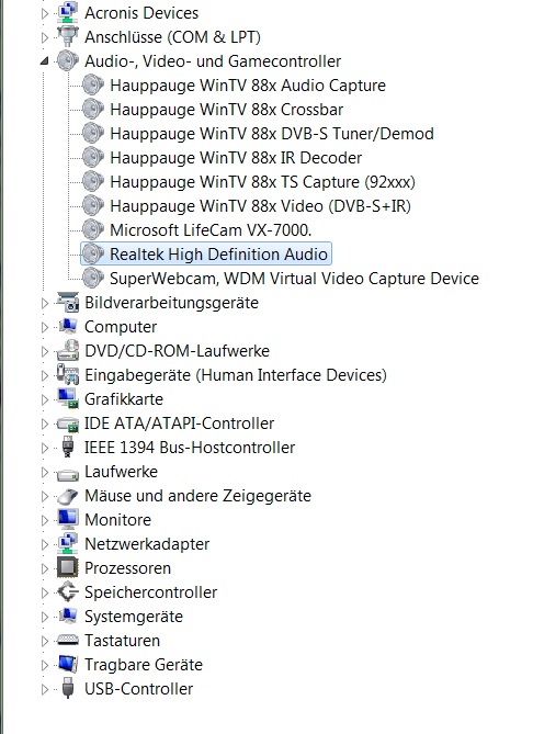

ja, seltsam, das mich dieser Realtek Treiber sehr viel Nerven gekostet hat.
Da ich unter VISTA noch niemals mit meinem System derartige Schwierigkeiten hatte, und sich ALLE Realtek Treiberpakete anstattslos installieren ließen, kann es nur an Windows 7 oder Realtek liegen.

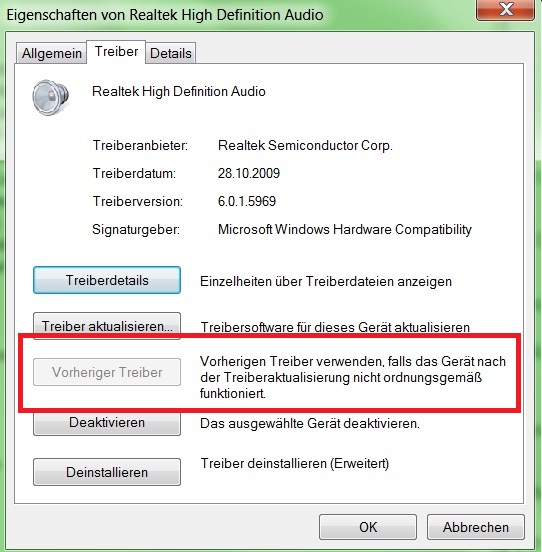

Aber hier mal mein Gerätemanager, mit dem jetzt aktuellen Audio Treiber von Realtek.

ich weiß auch nicht an was es definitiv liegt. Bei meiner Problembeschreibung bin ich von Windows 7 Home Premium 32 bit ausgegangen !!! Als ich später mit dem gleichen System aber die Windows 7 Home Premium 64 bit installiert hatte, funktioniert es bestens mit den Realtek Treibern !!!!! Ich habe keinerlei Probleme mehr auf allen 64 bit Systemen !
Eigenartig, sehr eigenartig. Anscheinend scheint es dieses Problem nur mit 32 bit Systemen zu geben. Oder aber, woran ich noch gedacht habe, an den TV Karten Treibern von Hauppauge bzw. WINTV. Soweit ich mich an mein 32 bit System noch erinnern kann, war dieser vorher (also vor Aktualisierung des Realtek Treibers) bei mir installiert. Ich glaube, ich hatte es davior auch ausprobiert, eine Installation druchzuführen, und dann vor Installation des WINTV Treibers den Realtek aktualisiert durchzuführen und dann hatte es geschnackelt ...
Vielleicht habt ihr das gleiche Problem und auch TV Karten Treiber installiert.
Das würde dann bedeuten, auf eine neue Installation auf keinen Fall die TV Karten Treiber vor dem Realtek Treiber. Später, scheint es dann egal. z.B. wenn es einen wieder neuen Realtek Treiber geben sollte (die aktualisieren ihren Treiber ja alle 3 Monate). Dieser kann dann ohne Probleme wieder eingebunden werden.

* WINTV Treiber werden bei Installation nicht automatisch installiert (bleiben im Gerätemanager mit Ausrufezeichen) also vorerst auch weglassen
* Realtek R2.36 installiert (aus dem entpackten Archiv mit Administratorrechten) 2 x NEUSTART
* nach Erfogreicher Installation von Realtek jetzt erst die aktuellen WINTV Treiber installieren
alle weiteren Aktualisierungen der Realtektreiber läuft nun bestens auch die des neuen R2.37.
