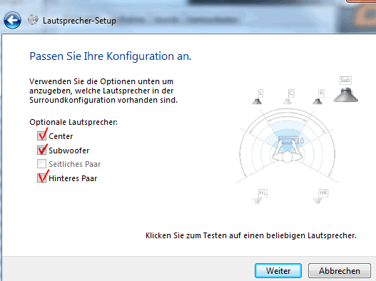

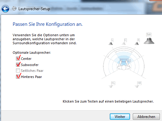

Du mußt in den Windows Sound-Optionen die Lautsprecher aktivieren (Sound -> Wiedergabe, dann Rechtsklick auf die Lautsprecher -> Lautsprecher konfigurieren. Weiter drücken, dann überall Haken machen.)
Der Treiber "sieht" nämlich nur die Lautsprecher, die in den Windows Sound-Optionen aktiviert sind.
