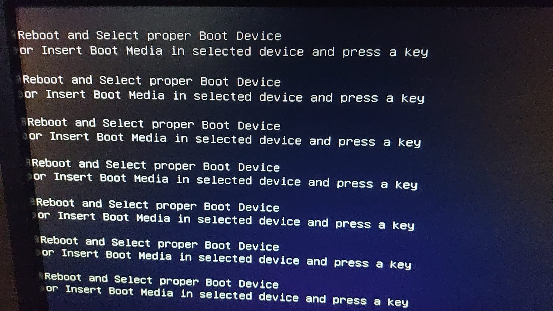

Auf einmal mitten in gucken eines YouTube-Videos hat alles gefreezt ich habe etwas gewartet und darauf hin meinen PC neu gestartet, als mich dann diese Nachricht konfrontierte: reboot and select proper boot device or insert boot media in selected boot device and press a key pc

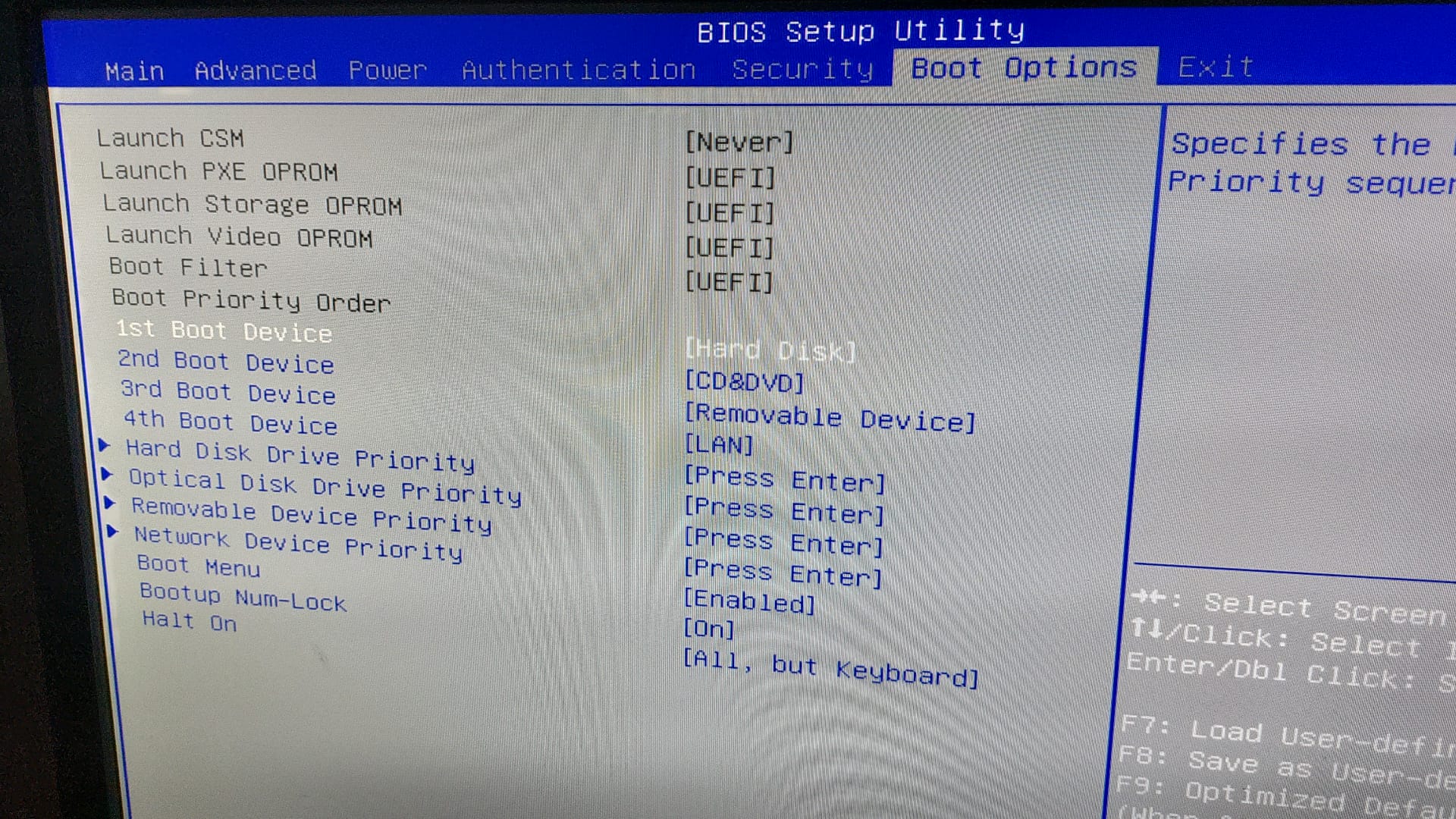

Nach diversen Neustart versuchen habe ich mir YouTube Tutorial angeguckt die dieses Problem behandeln, so war ich unter anderem im Boot-Menü um zu gucken ob meine Festplatte noch erkannt wird und ob die Boot-Reihenfolge stimmt (siehe Bild), und ich glaube beides sollte eig. noch passen (Die HDD sollte glaub ich Hard Disk heißen)

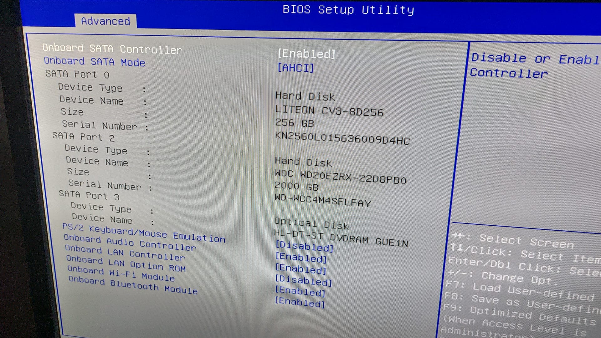

Dann wird das Medium auf dem Windows installiert ist eben gestorben sein.
Würde mal vermuten, dass Windows auf der SSD (Liteon CV3-8D256) installiert wurde.
Lt. dem Bios-Screen ist ja eine SSD und eine HDD verbaut.

Danke für die Hilfe, aber nur um sicher zu sein. Im PC scheinbar eine SSD und eine HDD. Muss ich beide versuchen auszubauen und Windows neu installieren oder nur die SSD?
SSD muss ersetzt werden, beim Installieren von Windows empfiehlt es sich für die Dauer der Installation die HDD abgeklemmt zu lassen. Daten oder Stromkabel abziehen reicht.

ist den im Bios die SSD als 1st boot device eingestellt?

Die Platte mit den intakten Startdateien sollte "Hard Disk" heißen. Und um den Glauben da wegzulassen, gibt's bei mehr als einer angeschlossenen Platte etwas tiefer die Option "Hard Disk Drive Priority". Da findest du vermutlich auch deine beiden Platten namentlich. Und von der priorisierten wird gebootet. Sofern die sonstigen Boot/Securityeinstellungen zur Installation passen.

Da CSM deaktiviert scheint, muss die SSD im UEFI/GPT-Stil installiert worden sein und unter "Hard Disk Drive Priority" oben stehen. Falls nicht, ändere die Settings.
Sind die Einstellungen korrekt, ist entweder die SSD defekt oder der Bootloader zerschossen. Letzteres kannst Du mit einem passenden Bootmedium korrigieren (chkdsk-Befehle in der Eingabeaufforderung).
