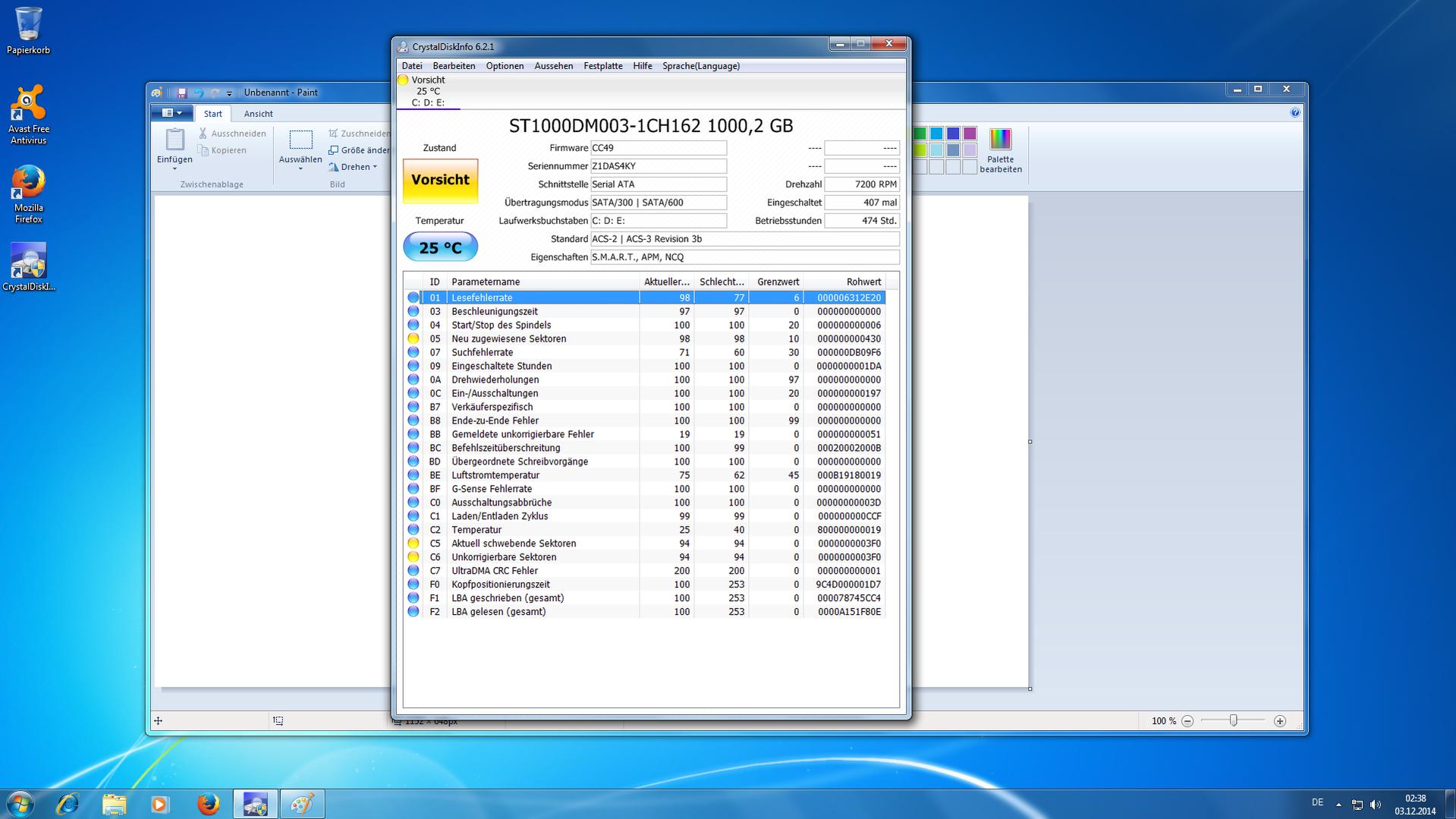

Unbenannt.jpg habe mir das programm runtergeladen hier der screenshot

joa, der platte würde ich jetzt erstmal nix mehr anvertrauen. sicher so schnell es geht deine daten! und dann würde ich mir eine neue platte besorgen:)

naja steht ganz gros da:) VORSICHT in GELB :D
mehrere sektoren deiner platte wurden bereits ausgetauscht, andere sind in der schwebe und andere unkorrigierbar wenn du so willst. wenn du den rohwert von hex auf dezimal setzt, kann man auch als laie die anzahl solcher ereignisse sehen:) der rohwert gibt sozusagen an, wie oft ein ereigniss stattgefunden hat
