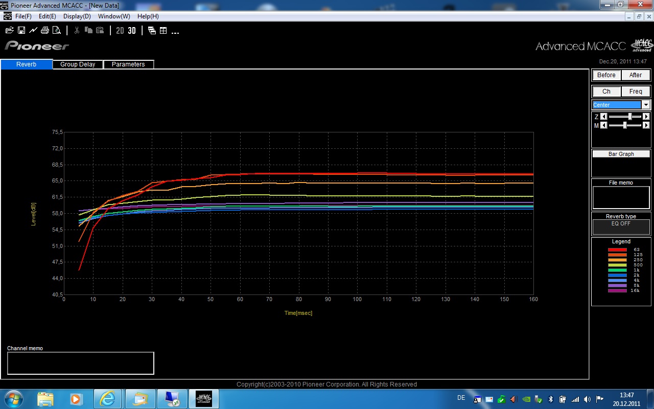

Würde ich an deiner Stelle in jedem Fall machen. Die internen Filter der Reciever können ortsbedingte Probleme und Frequenzgänge verändern/abmildern. Anbei mal zwei Beispiele von Pioneer:
1-jpg.261584
Hier die Messung im Pure Direct Modus - also ohne jeden Eingriff des Receivers. Man sieht schön, dass die unterschiedlichen Frequenzen alle unterschiedlich laut sind, was eine Disharmonie erzeugt und bestimmte Frequenzabschnitte zu laut und dominant werden lässt. Dies verfälscht wirklich extrem den Musikgenuss.

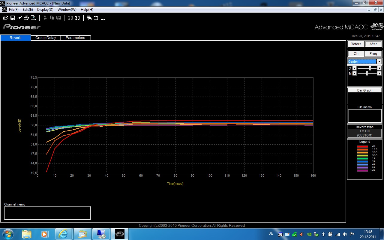

Nun nach Anpassung der Frequenzen (man muss da auch selber Hand anlegen, das System kann automatisch nicht alles korrigieren)
2-jpg.261585
Desweiteren werden die Pegel eingemessen, auch abhängig davon, ob die Lautsprecher symetisch ausgerichtet sind oder nicht bzw wie sich die Beschaffenheit des Raumes auf einzelne Frequenzen auswirkt. Frequenzauslöschungen werden dabei ebenso abgemildert/behoben wie zB problembehaftete Aufstellungen (Boxen zu nahe an der Wand, etc..)
