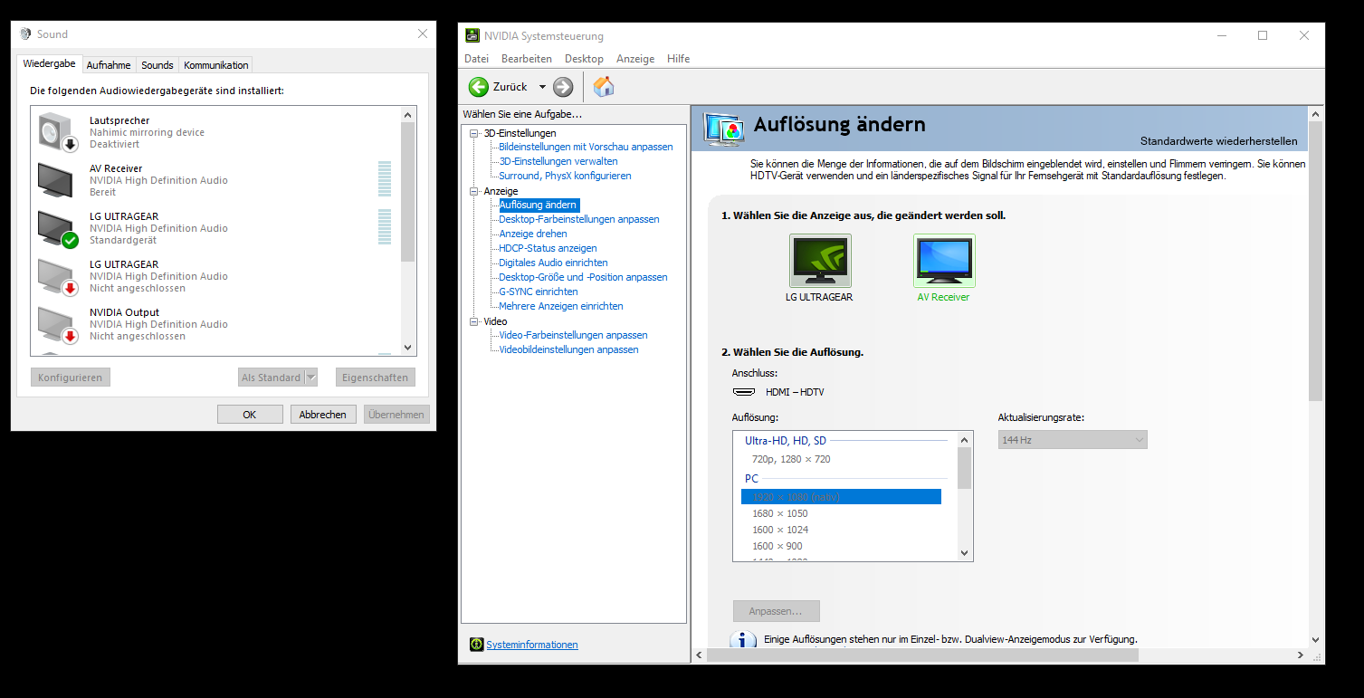

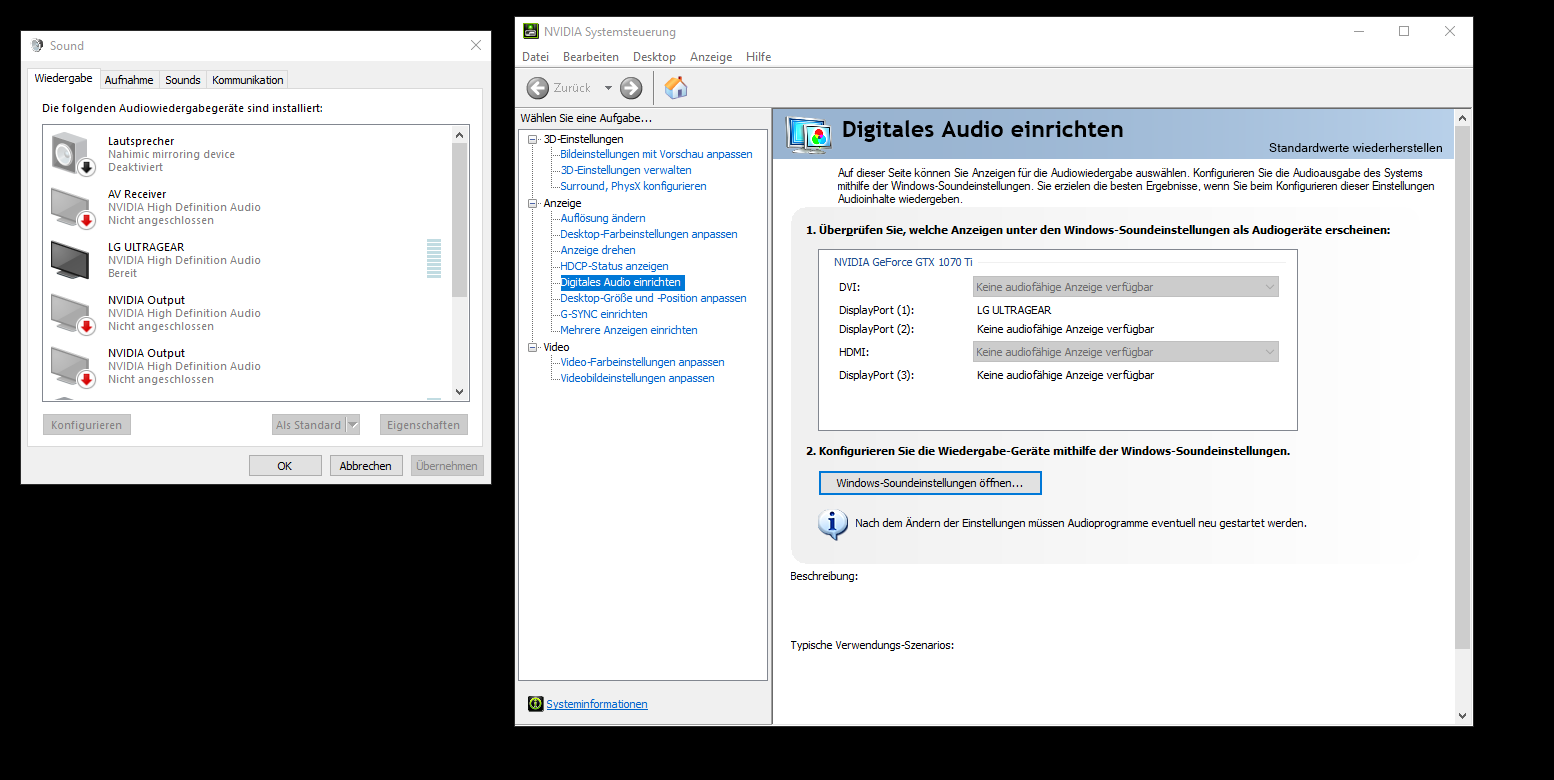

Ich versuche gerade das Problem bei meinem Bruder über TeamViewer zu lösen.
Der Sound vom Receiver wurde bisher immer übertragen und seit "neustem" nicht mehr, obwohl am HDMI Kabel nichts verändert wurde und der Receiver z.B. über Aux zu Aux (PC an Receiver) Kabel Sound ausgibt. Die neusten Grafikkartentreiber von Nvidia (GTX 1070 TI) waren installiert. In den Soundeinstellungen wurde der Receiver als Eintrag nicht angezeigt. Dann hat mein Bruder den DP Kabel zum Monitor von der Grafikkarte abgezogen, und auf einmal gab es den Receiver Eintrag aktiviert in den Soundeinstellungen und der Sound funktionierte dann wieder, jedoch nicht, wenn er den DVI Kabel wieder anschloss. Also habe ich den Nvidia Treiber komplett deinstalliert, also auch die Soundtreiber, neu gestartet und wieder installiert. Dabei fällt auf, dass sobald der Treiber deinstalliert ist, der Receiver Eintrag wieder zu sehen ist, und auch Sound läuft.
Wie kann das Problem gelöst werden?
Ja, nur an der GPU. Und sobald der Grafikkartentreiber deinstalliert wird oder DVI zum Monitor abgesteckt wird, wird mir über TeamViewer in den Soundeinstellungen ein/der aktivierte Receiver angezeigt, der auch Ton überträgt.
Wenn der HDMI Ausgang der GPU an einem AVR HDMI Eingang hängt, sollte dieser im NvidiaCenter erscheinen.

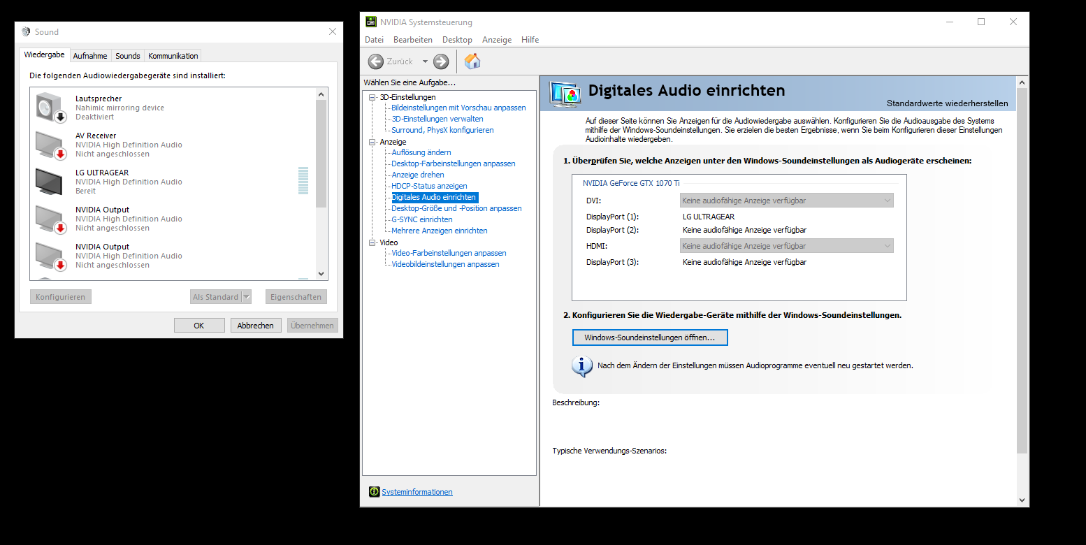

Anderen HDMI Port probiert?
Es wurde am PC der HDMI vom Motherboard vor und nach installierten neusten Audio Treiber probiert, aber auch hier ohne Erfolg.
Auch ein anderer HDMI am Receiver wurde auch probiert, auch leider ohne Erfolg.

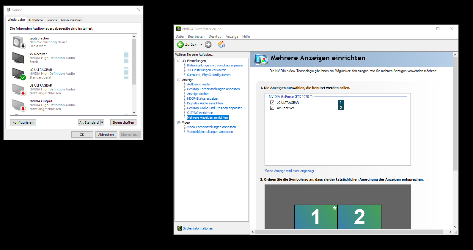

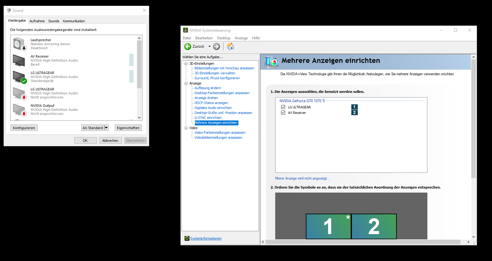

till69 schrieb:
Windows Anzeige Einstellungen ... zweiter Bildschirm (HDMI) aktiv?
Ich hab da ein Häckhen reingemacht, jetzt aktiv.
Problem ist nur, das der Mauszeiger am Bruder PC jetzt nach rechts verschwindet, was ihn stört.
Daher hatte ich einen zweiten Bildschirm irgendwie deaktivert gehabt nach Google Recherche.

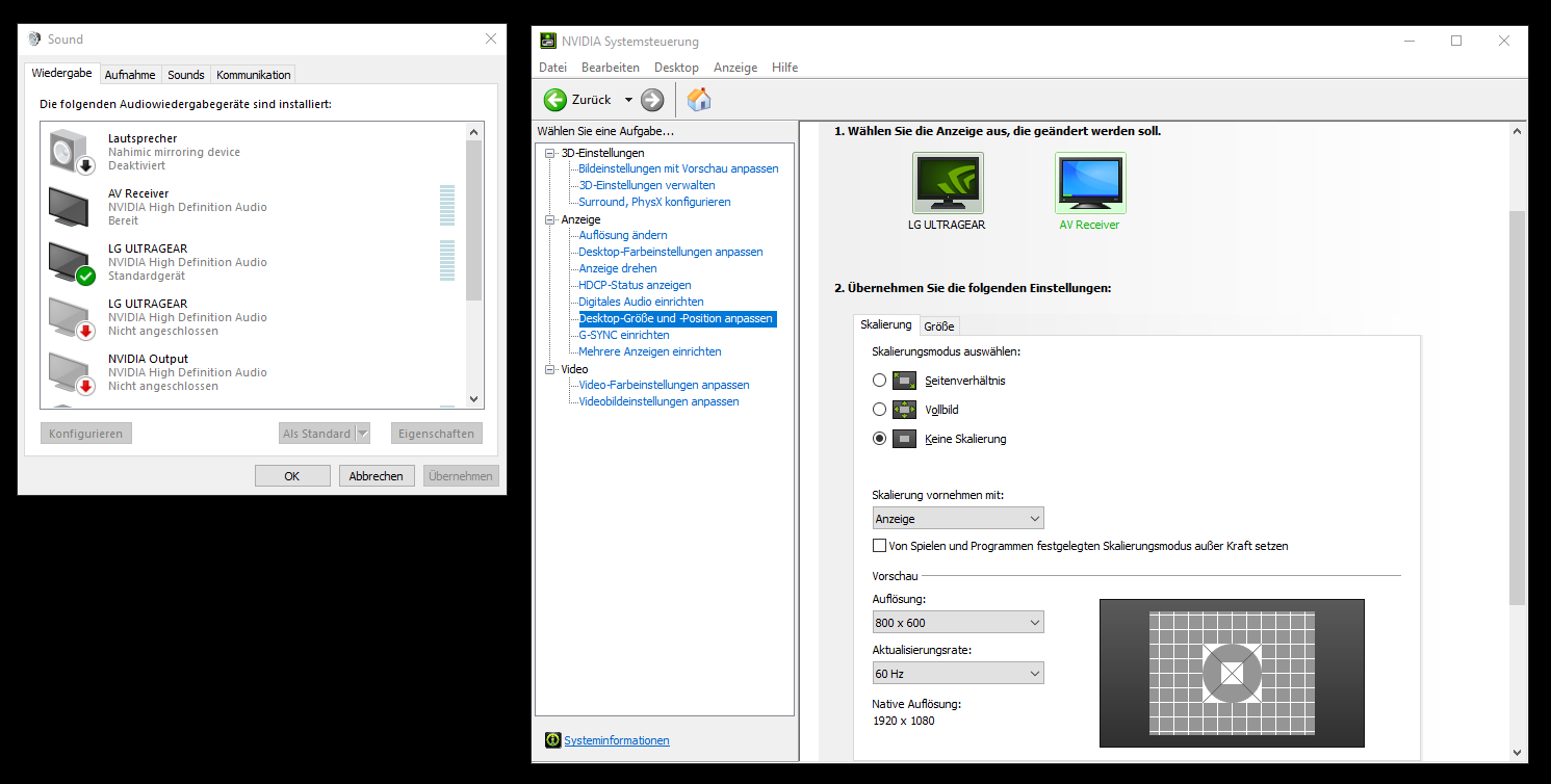

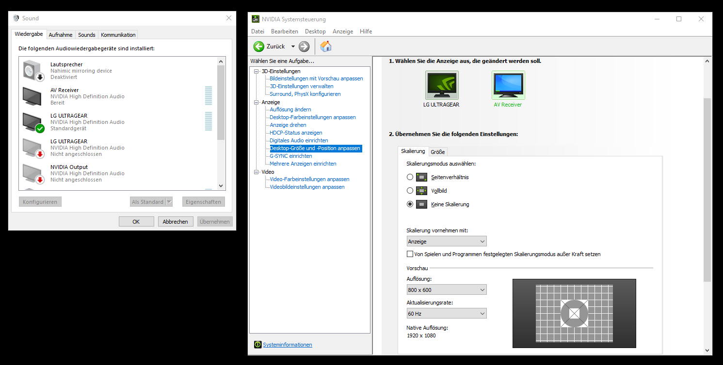

Den HDMI auf die kleinste Auflösung (und 24/30Hz) setzen und diagonal (Ecke an Ecke) anordnen
Wo mach ich das alles?
Auf jeden Fall vielen Dank! Ich wäre nicht darauf gekommen, was das Problem verursacht hat...
