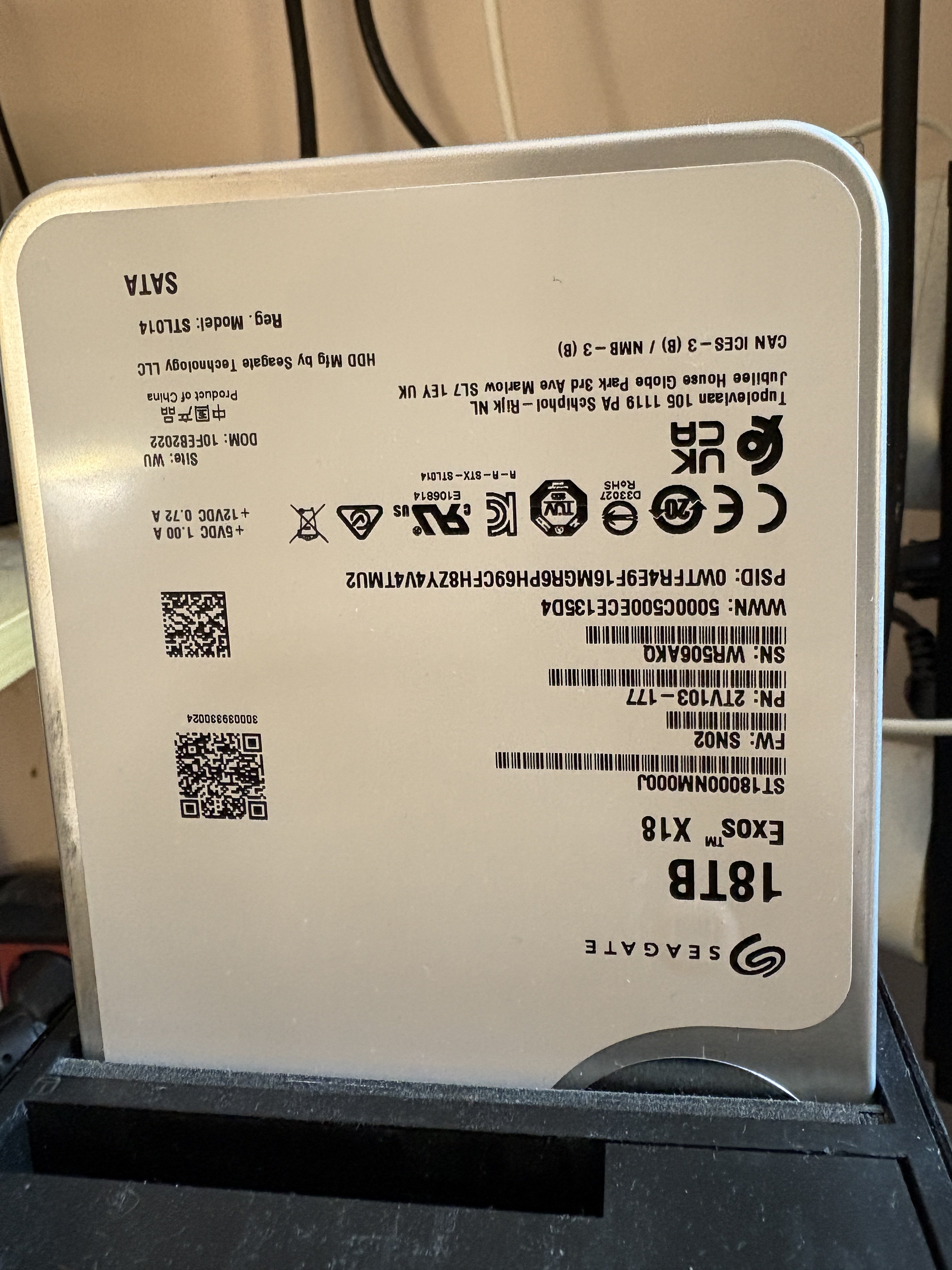

Hallo an alle ich habe die möglichkeit die oben genannte Festplatte für kleines geld zu kaufen.

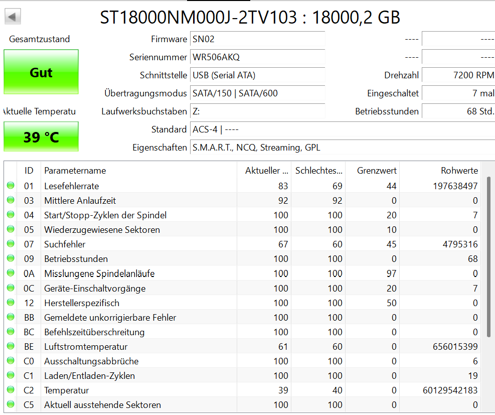

Chrystal Disk Info sagt Folgendes:
Ist mit der Platte alles in Ordnung?

JumpingCat schrieb:
Wie ist die Farm?
Garantie laut Seriennummer?
Die Farmwerte habe ich noch nicht herausgefunden wie ich die Auslese und laut Garantie ist das eine Originalplatte, wo ich mich aber an den Händler wenden soll

Irgendwo in dem Festplatten Betrug Reports hab ich gelesen, das die Garantie, die man online prüfen kann, nicht zum Fertigungsdatum passen.
Diese auf dem Bild wurde am 10. Februar 2022 gefertigt. Ergo müsste die Garantie bis mindestens 09.02.2027 gehen.
Wenn Betrüger die Seriennummer irgendwie kopieren, zB von einer anderen, originalen Platte dann passt das mit der Garantie nicht zum Fertigungsdatum.
Wie man an die Farmwerte kommt, das steht in dem oben verlinkten Bericht.
Reaktionen: kartoffelpü
Seagate Field Access Reliability Metrics log (FARM) (GP Log 0xa6)
