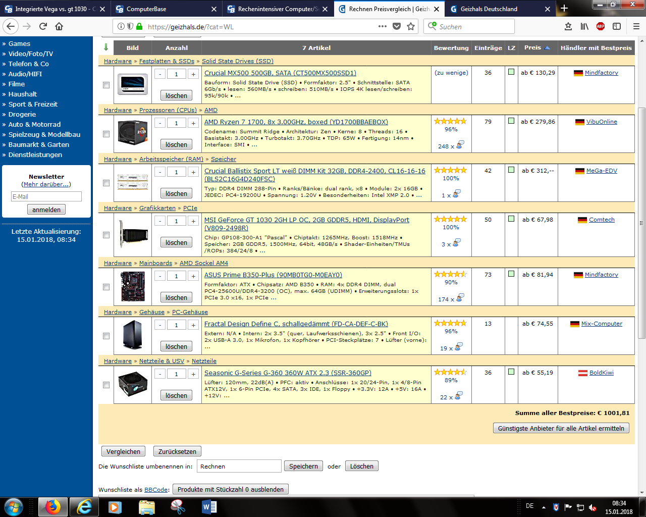

Hier das sind knapp 1000€ allerdings müssen noch Gehäuselüfter rein und vielleicht ein anständiger CPU Kühler, der Prozessor lässt sich kühl auf Allcore 3.7 GHz betreiben. Für ca. 1100€ sollte es möglich sein ohne Gaming.

1 Crucial MX500 500GB, SATA (CT500MX500SSD1)
1 AMD Ryzen 5 1600, 6x 3.20GHz, boxed (YD1600BBAEBOX)
1 Crucial Ballistix Sport LT rot DIMM Kit 16GB, DDR4-2666, CL16-18-18 (BLS2K8G4D26BFSE/BLS2C8G4D26BFSE)
1 Gigabyte GeForce GTX 1050 Ti Windforce OC 4G, 4GB GDDR5, DVI, 3x HDMI, DisplayPort (GV-N105TWF2OC-4GD)
1 MSI B350M Mortar (7A37-002R)
1 Thermalright Macho Rev. B (100700726)
1 Fractal Design Define Mini C, schallgedämmt (FD-CA-DEF-MINI-C-BK)
1 AVM FRITZ!WLAN USB Stick AC 860, USB 3.0 (20002687/20002724)
1 be quiet! Pure Power 10 400W ATX 2.4 (BN272)
~935 €
Und jetzt hast halt verschiedene Optionen:
+ ~100 € für 8 Kerne (Ryzen 7 1700)
+ ~150 € für weiter 16 GB RAM (insgesamt 32 GB)
+ größere SSD, je nach dem wie viel Speicherplatz du benötigst
+ stärkere Grafikkarte, je nach dem was genau und in welchen Einstellungen/Auflösung du damit zocken willst
