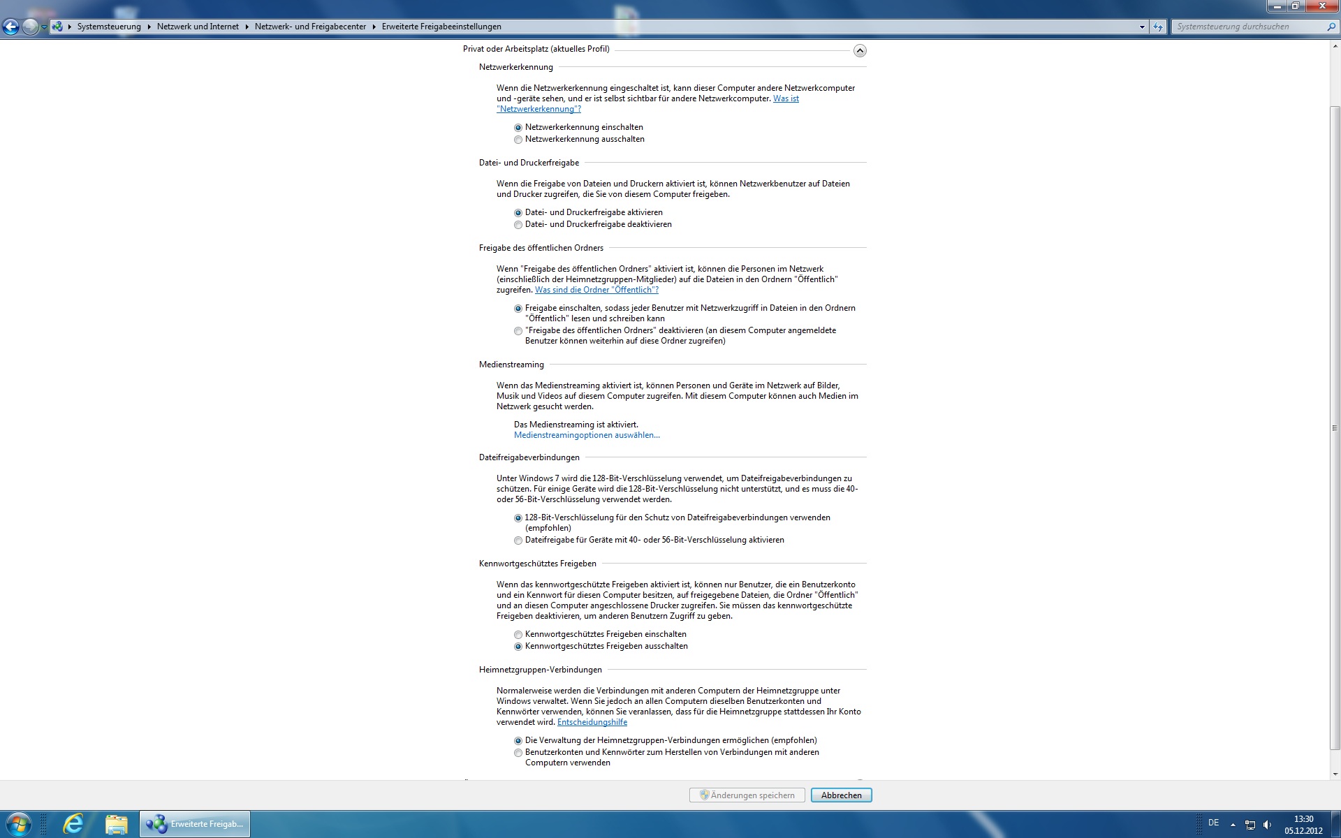

Kannst du mal ein Bild deiner Freigabeoptionen posten?
in der Anlage ein Bild der Freigabeoptionen.
Gruß lead

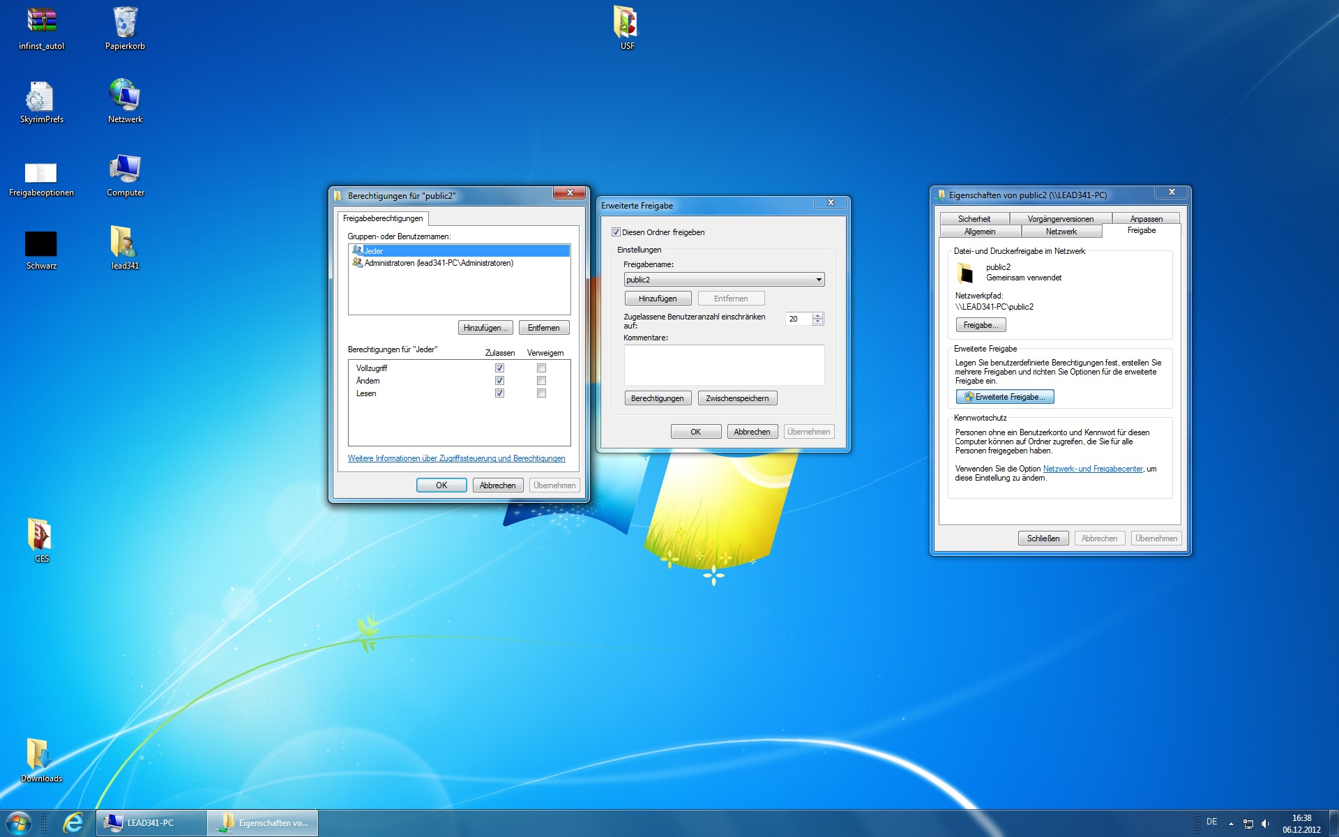

ich meinte eigentlich die Freigabeeinstellungen des Ordners den du erreichen willst, sorry.
Hallo Suchtbolzen,
habe hier nochmal die Freigabeoptionen des Ordners angehängt.
Danke für die Hilfe.
Gruß lead

wenn du als Nicht-Authentifizierter Benutzer(Gast) zugreifen willst, müssen auch die ACL-Berechtigungen des Ordners/Dateien entsprechend eingestellt sein.
Testen kann man das mit "Net Use" in der CMD:
Net use Y: \\Rechner-IP\Public1 /User:Administrator
dann sollte die Abfrage des Passworts kommen.
