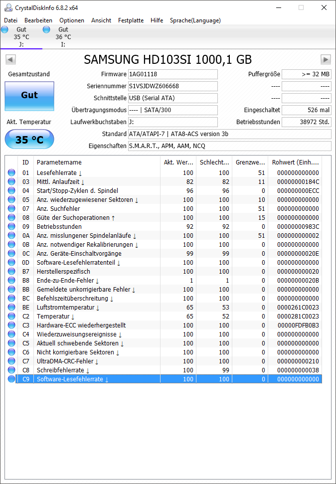

Poste doch bitte mal den Screenshot von CrystalDiskInfo für die Platte, ziehe aber bitte das Fenster soweit auf, dass alle Attribute und auch die Rohwerte vollständig sichtbar sind. Obwohl ich weniger an ein Problem der HW als an ein SW-Problem glaube.
Bitte schön
platte.png​
Ach ja, die Platte ist mit ReFS formatiert.... andere Platten allerdings auch und die werden anstandslos erkannt.
Erstmal gibt oder gab es da ein Problem mit dem SATA Datenkabel, was aber beim Hin- und herstecken schnell mal passieren kann, dann ist die HDD Schrott und gehört sowieso entsorgt, denn die hat 523 Ende-zu-Ende Fehler, also Fehler auf den internen Datenpfaden und kann daher falsche Daten zurückliefern oder auch die Daten falsch speichern. Nicht alle HDDs haben eine Erkennung solcher Fehler, viele Seagate HDDs haben sie und da ist der Grenzwert für das Attribut erreicht, wenn nur einer auftritt.
Übrigens ist das eine Desktopplatte die im Dauerbetrieb gelaufen ist, frühere Desktopplatten konnten das noch ganz gut ab und mechnaisch ist diese auch ok, der Fehler dürfte damit auch nichts zu tun haben, aber wenn Du sie ersetzt, nimm eine NAS Platte oder eine anderen mut Zulassung für den Dauerbetrieb, denn viele aktuelle Desktopplatten halten bei Dauerbetrieb nur noch so 20.000 Stunden durch.
