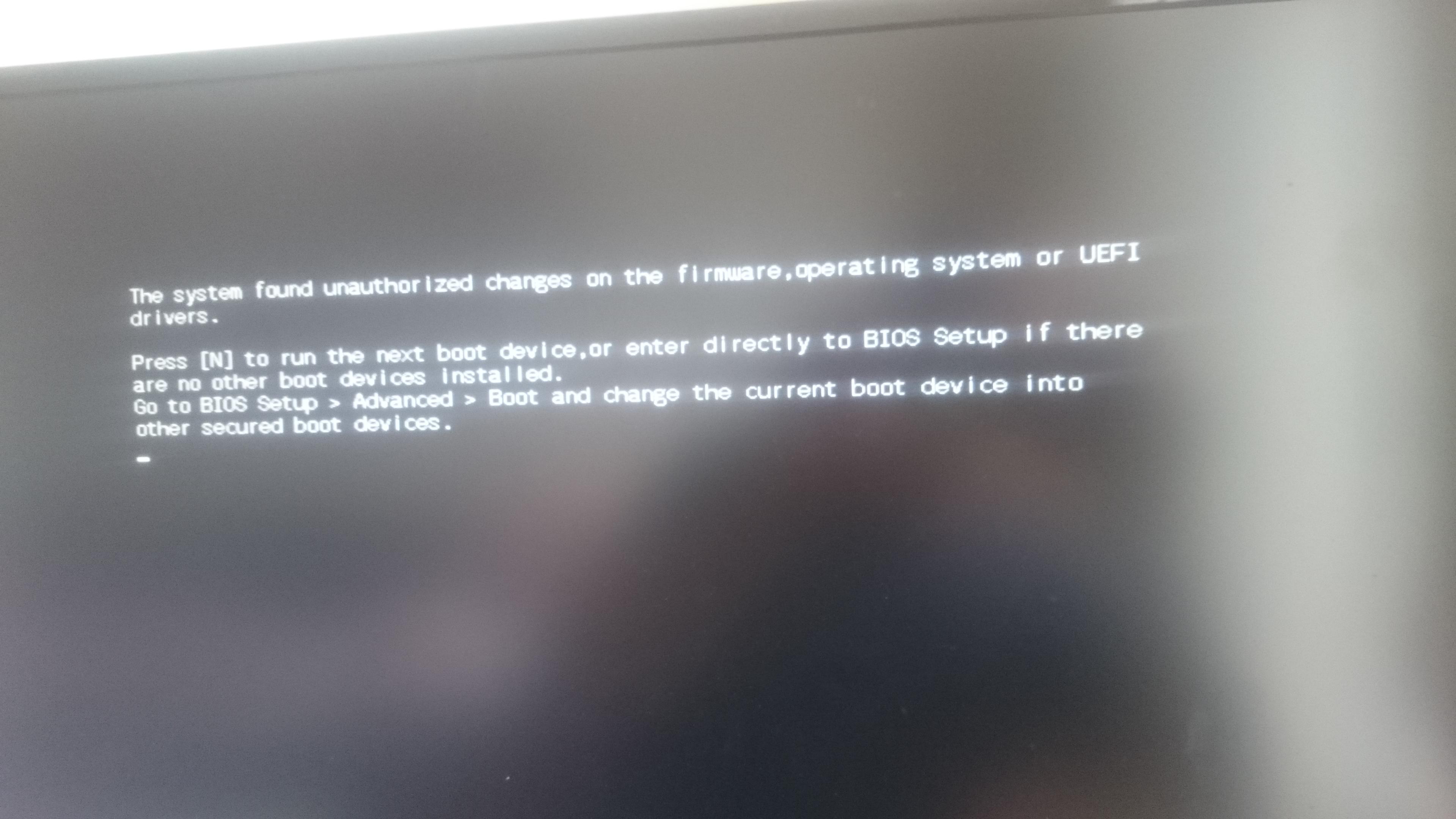

Mein Rechner schaltet sich nach einer Weile (Allerdings nur unter Last beim Spielen) aus. Es äußert sich um genau zu sein, dass ein Lüfter (Die anderen arbeiten normal weiter) ausgeht und ich einen schwarzen Bildschirm bekomme. Ein normales Ausschalten geht nicht mehr. Nur noch über den Hauptschalter bzw. Stecker raus.
Wenn ich den Rechner dann neu starte passiert folgendes (Schaut mal das Video).
https://youtu.be/gvj0MvVhcrA
Es ist schon echt merkwürdig. Ich habe die Temperaturen gecheckt, den RAM und habe mir ebenfalls das Mainboard genau angeschaut. Alles ohne Befund. Könnte es das Netzteil sein? Macht das Sinn?
Ich bin über alles und jeden Tipp dankbar.

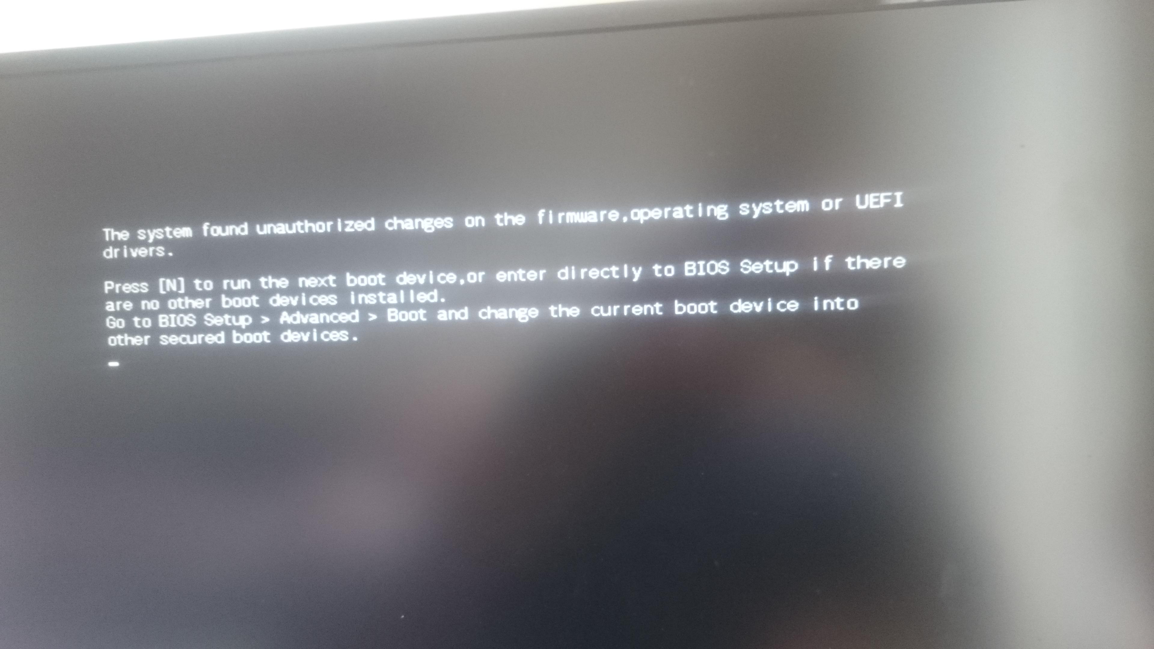

BTW. Wenn ich neu Starte kommt immer dieses Bild. Ich muss es dann im BIOS auf Other OS umschalten und es geht wieder.
Alles sehr skurril…..
