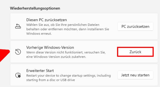

Die große Frage die sich MIR stellt : DOWNGRADE BUTTON ?? WTF?
Windows hatte noch NIE einen Downgrade-Button, maximal den Button zur vorher installierten Windows-version zurück zu kehren und das auch NUR wenn man eine entsprechende Upgrade-Installation gemacht hat und auch dann nur für die ersten (glaube) 28 Tage. Aber selbst der war NIE mit "Downgrade o.ä. Beschriftet ...
Also Futter bei die Fische : Was genau hast du WO angestellt ?
Wobei es auch schon gesagt wurde : NICHTS das du unter Windows anstellst (bzw anstellen KANNST) würde verhindern das du ins Bios kommst !
Ich habe erstmal Windows 11 installiert da ich es mal ausprobieren wollte
Jap @xexex , das ist exakt was ich meinte. Aber sobald die Frist rum ist verschwindet das, nur wird die Frist nicht mehr angezeigt (wie es bei Win10 der Fall war nach einem Upgrade).
Löscht man die Files manuell per z.B. Datenträgerbereinigung+ Setup und Updatedateien bereinigen ist der Punkt ebenfalls sofort weg.
