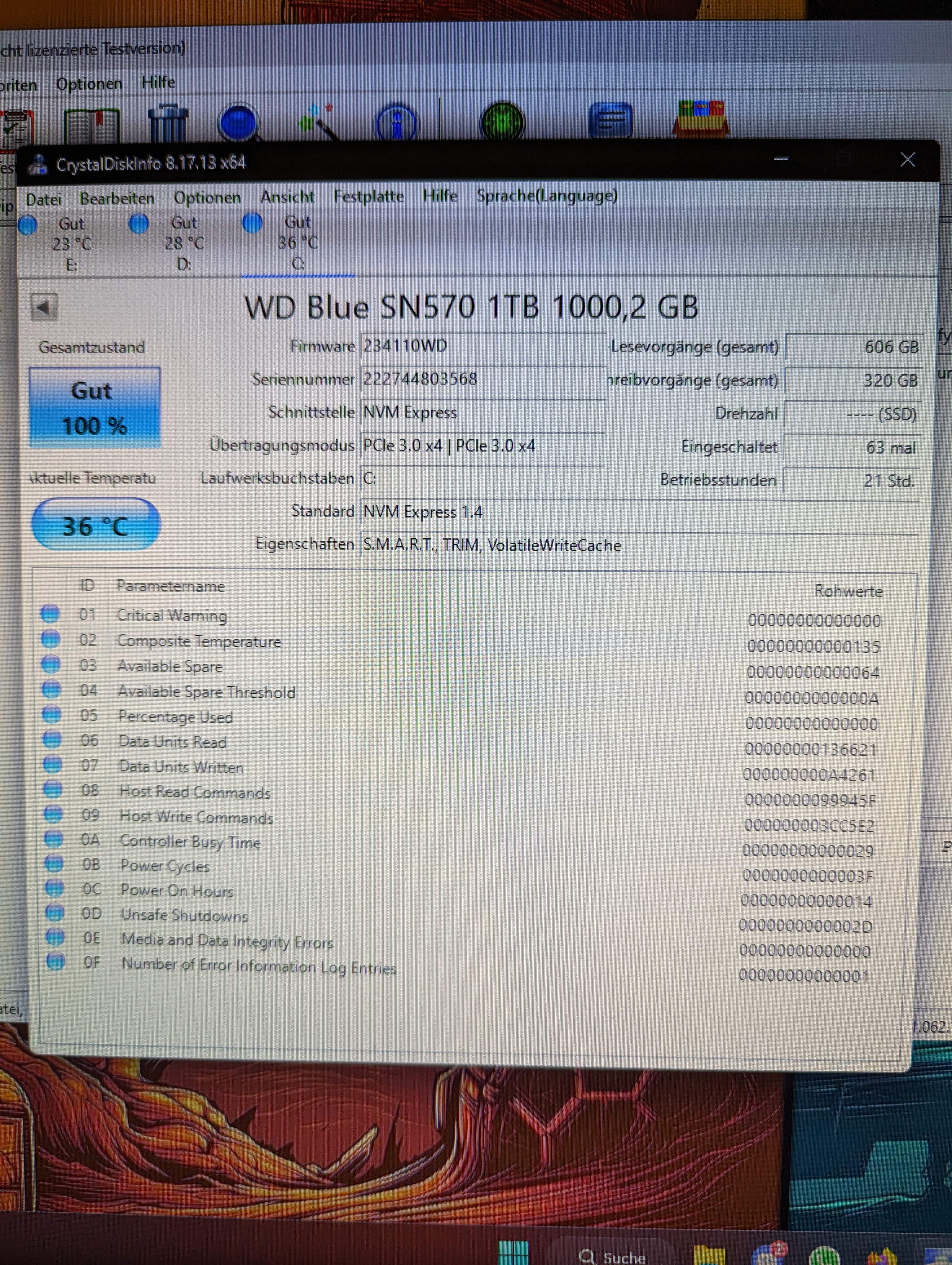

Also gibt ein Update. Plötzlich konnte ich vom Stick booten und den Befehl sfc /scannow ausführen, wo Fehler gefunden und repariert wurden, wodurch ich danach auch wieder ins Windows kam.
Bei den Smart Werten der SSD wird aber nichts angezeigt (siehe Anhang). Bei den anderen beiden Platten wird alles normal erkannt.
Ist das normal oder ist die echt defekt? Die ist eigentlich erst 3 Wochen alt.
Nach zwei Neustarts ist es übrigens auch wieder das bekannte Bild, nichts bootet mehr.
Probiere daher jetzt wieder ohne SSD zu booten.

unsafe Shutdown 2D = 45 mal nicht richtig runtergefahren ...
also bei 61 mal einschalten ... wie machst du den PC denn aus ?
Also die SSD wurde jetzt in den 3 Wochen definitiv nicht 61 mal noch gefahren und auch nicht 45 mal runtergefahren und auch nie bewusst "unsafe" . Vielleicht beides 20 mal (wenn es hoch kommt).
Also entweder ein Auslesefehler, oder von Werk oder halt das nicht klappende "initialisieren" beim hoch fahren.

SMART Werte rechnen nicht in die letzten 3 Wochen sondern meist all time ...
Ja, aber die SSD wurde ja erst vor 3 Wochen gekauft (neu).
Daher keine Ahnung woher die Werte kommen.
Schon mal geschaut geschaut ob es ein Firmware Update für die SSD gibt, hatte mir für Spiele eine SSD gekauft und die wurde mal erkannt,, dann wieder nicht.
Wollte sie schon zurückschicken, aber schaute vorher noch nach nen Firmware Update, das gabs und ich habs drauf gehaut.
Seitdem läuft die SSD astrein
