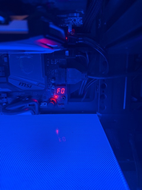

Probier mal ein anderes Netzteil aus, falls zur Hand.
Das Mainboard hat eine 2-Digit Debug-Code LED.
Die ist genau dafür da, um POST Probleme zu diagnostizieren.
Reaktionen: Asghan
Dort steht F0
Laut Handbuch bedeutet das:
„Wiederherstellung ausgelöst durch die Firmware (Auto recovery)“
Was auch immer das jetzt bedeutet?
Wie soll ich nun weiter vorgehen?
@redjack1000 Mein Bruder sagt mir grad we hat vor der Win11 Installation das bios geupdatet auf Version 7B77v1J4 (Beta Version).
Ich werde das mal bios neu flashen wie beschrieben, nur die Frage, die selbe Version wieder oder eine frühere nicht Beta Version?
