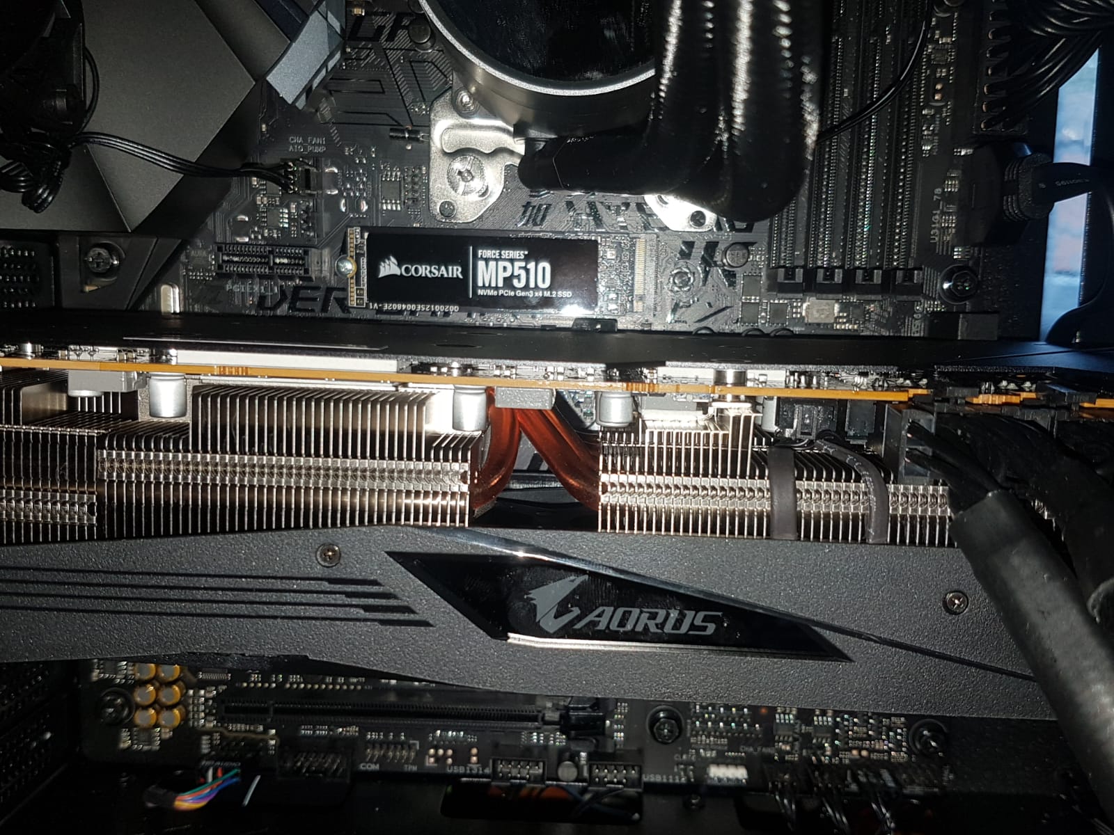

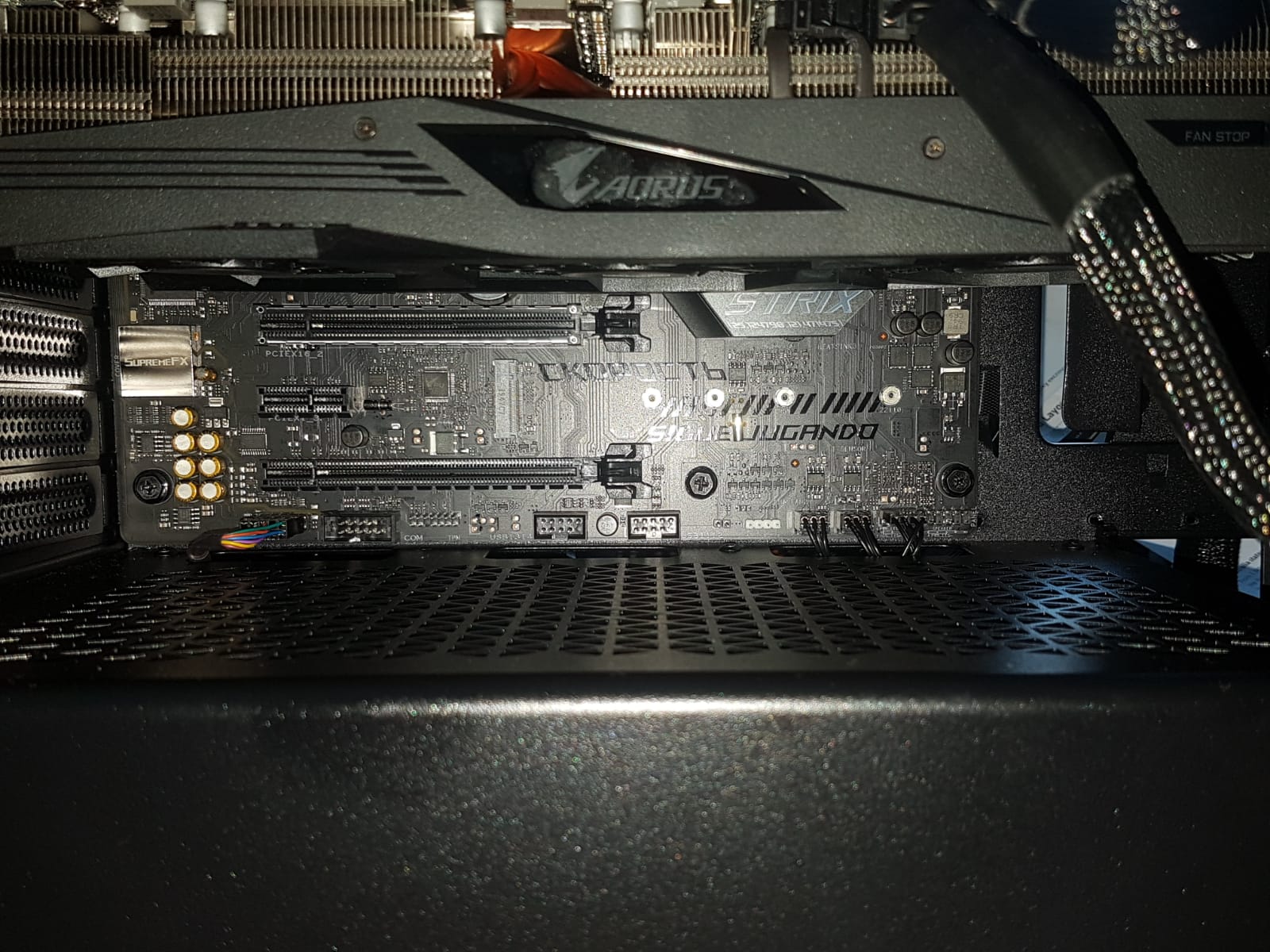

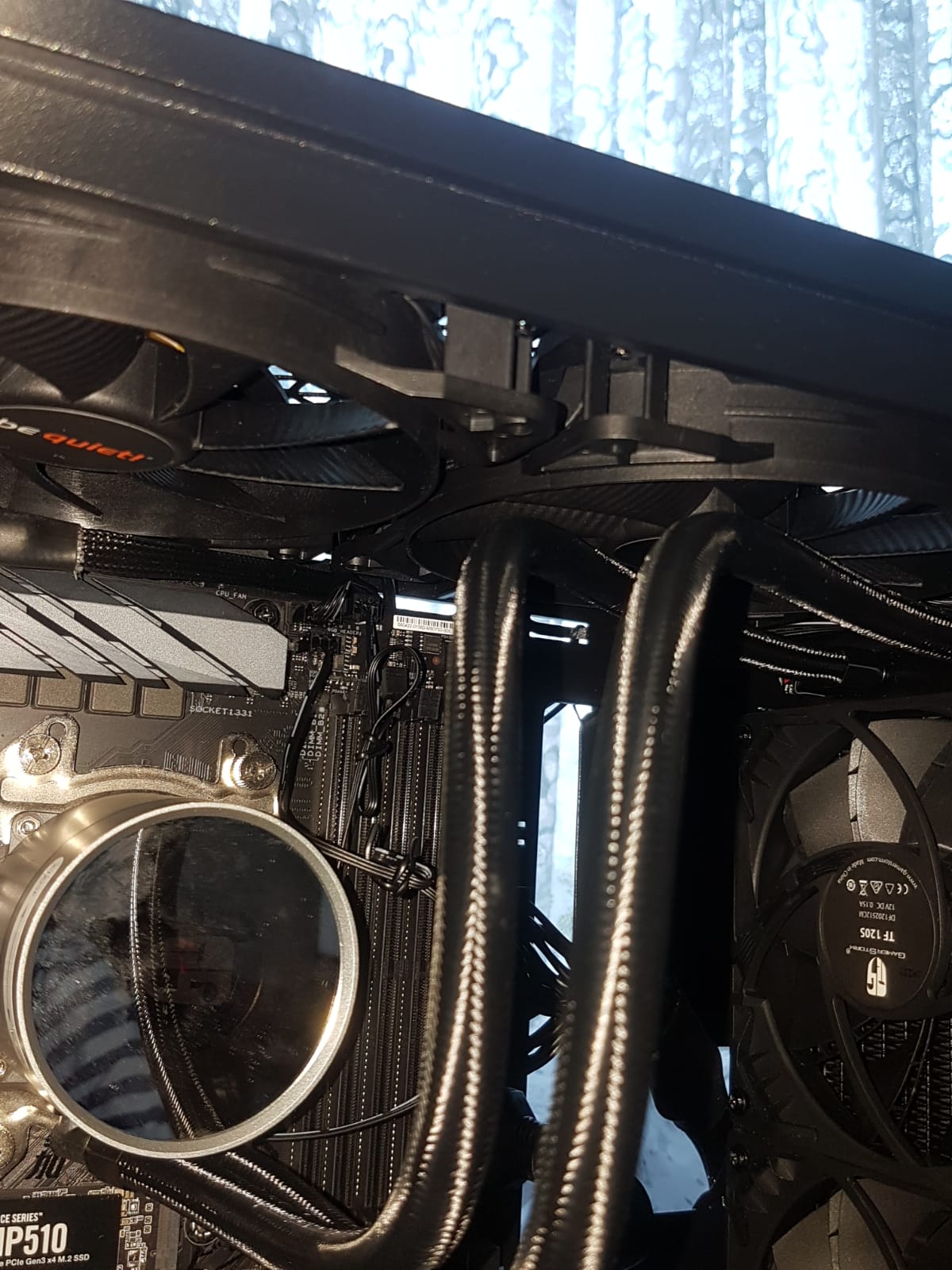

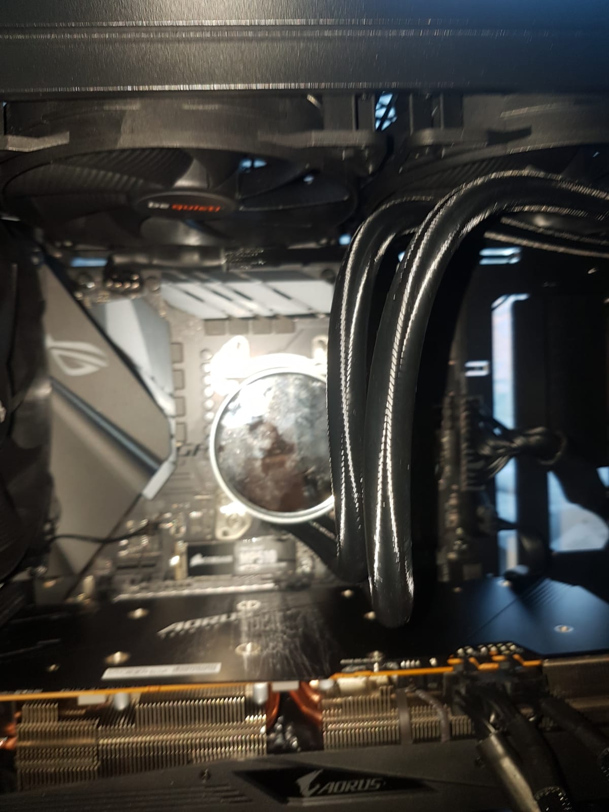

Also habe den pc zusammengebaut und alles verkabelt, paar Kabel vom Mainbaord sind übrig geblieben, eins für die rgbs am gehäuse. Das konnte nicht angeschlossen werden, weil mein Mainboard den Anschluss dafür nicht hat. Dann einmal ein sata Kabel wurde nicht angeschlossen weil ich keine hdd habe, sondern erstmal nur eine nvme ssd. Und noch ein Kabel von dem ich nicht weiß was es ist. Und das alles waren die Kabel vom Gehäuse. Habe pc angemacht er ging an Mainbaord leuchtete, graka leuchtete und die aio(wasserkühlung) jedoch erschien auf dem Bildschirm nichts und das Mainboard leuchtete Gelb, Weiß und Rot. Im Mainbaord Handbuch steht ,dass das Fehlermeldungen sind. Rot für CPU. Gelb für DRAM. Weiß für VGA.
Ich weiß nicht was das Problem ist, cpu ist richtig drauf und alles.
Ist das Mainboard kaputt?
Keine Ahnung hat wer ne Ahnung. Bzw. habe das Mainboard for 30 Tagen bestellt und da steht auf drauf AMD Ryzen 3000 ready.
Ich muss doch kein Bios Update machen?
Kann es sein dass mir eins zugeschickt wurde, wo noch ein Update drauf muss bzw. was kann das Problem sein??
GANZ WICHTIG BILDER WURDEN OHNE RAM GEMACHT ABER HATTE SCHON DEN RAM DRIN IN JEDEM SLOT UND ALLES VERSUCHT WAS MAN MACHEN KANN AUCH DIE SLOTS BENUTZT DIE MAN LAUT DEM HANDBUCH NUTZEN SOLLTE FÜR DIE BILDER WURDE DER RAM ENTFERNT.

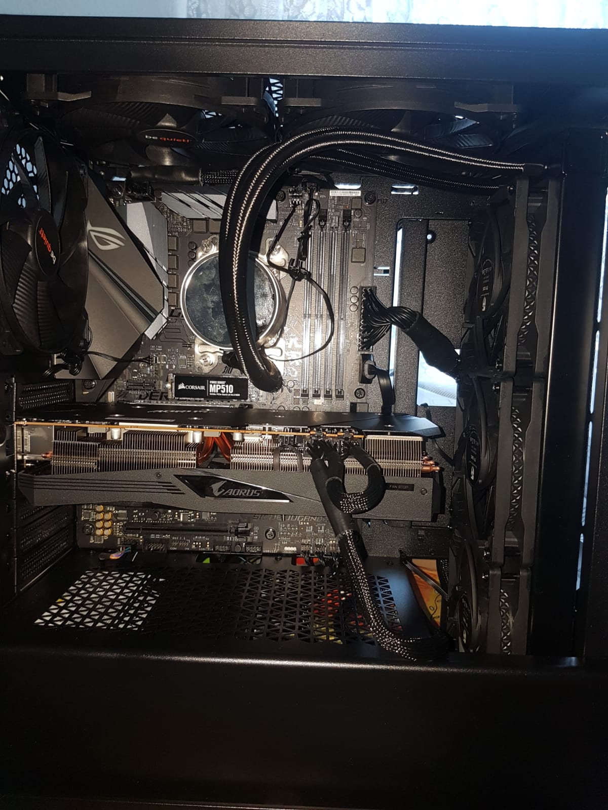

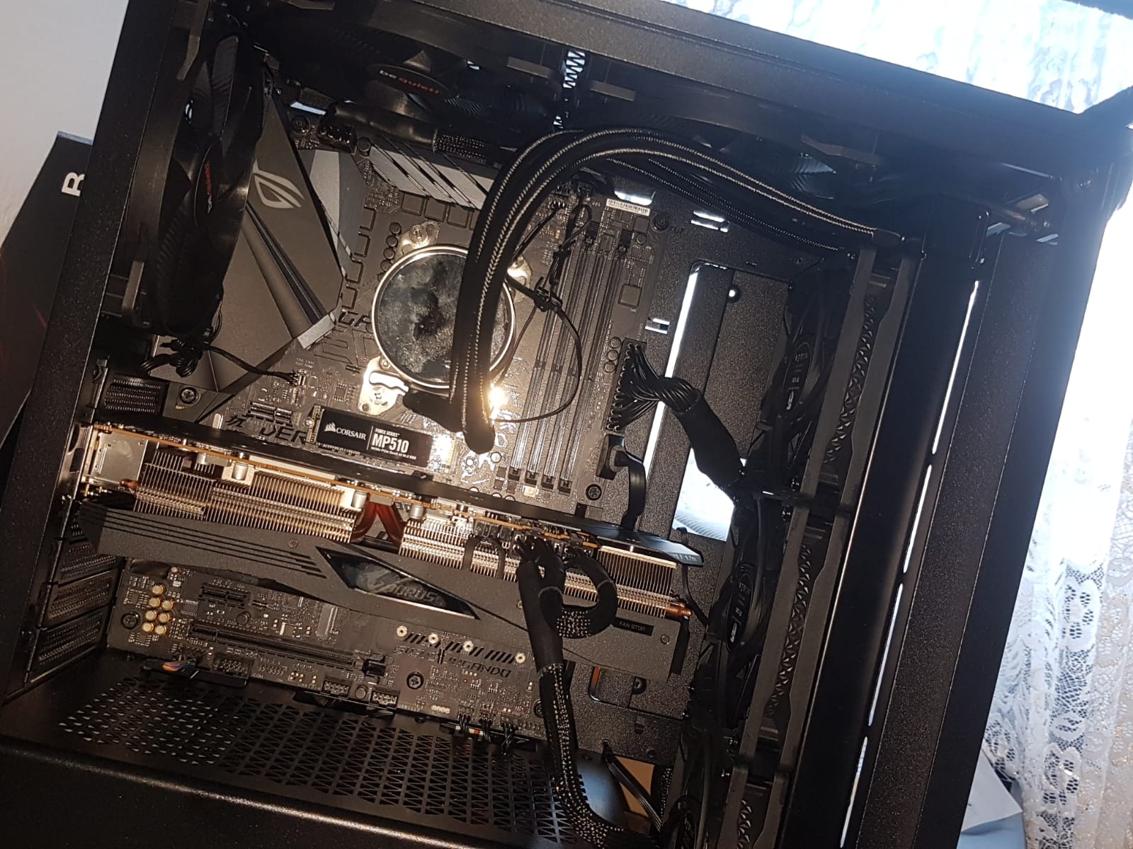

Wie wäre es mit einem Foto vom PC (Übersicht und SCHARF) und den Kabeln die du nicht kennst?
Steht auf dem Bioschip die Biosversion drauf? Für den 3700X benötigt es min. 2301.
Steckt links oben neben der CPU der 8 (4+4) Pin? Mal nur mit einem Ramriegel im zweiten Slot von links probiert?
Biosspeaker vorhanden und angeschlossen?
Monitor an der Grafikkarte angeschlossen?
Bilder machen bitte, aber welche auf denen man auch die Stecker und Verkabelung sieht und nicht einfach nur die Graka in Großformat.
Monitor auch an die Graka angeschlossen und nicht an Mainboard?
@NikoNet Habe beides versucht und ja Bilder kommen jetzt
@Viper1982 wo ist der biochip
Hm.. also auf den Bildern fehlt der RAM, ohne wird das nix.
Den Bildern nach ist gar kein RAM eingebaut.

@ImpactBlue Also ja da hast du recht aber das war jetzt nur fürs bild hatte den ram drin und beim bild jetzt nicht und auch mit jedem slot probiert

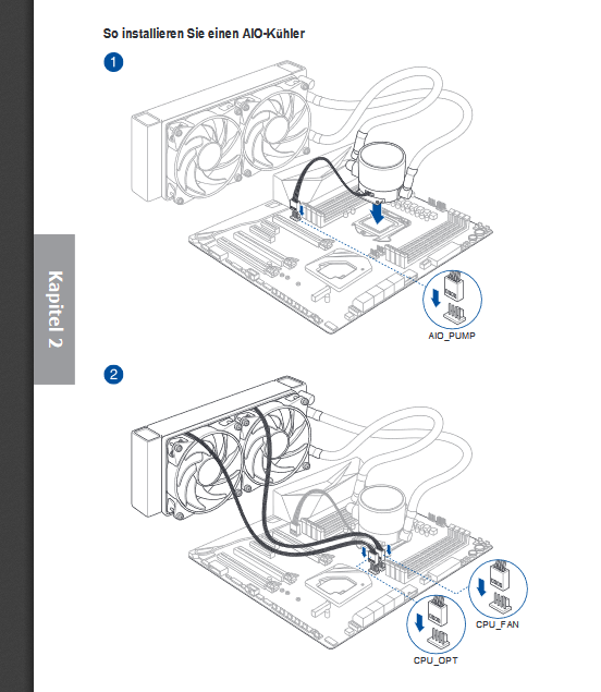

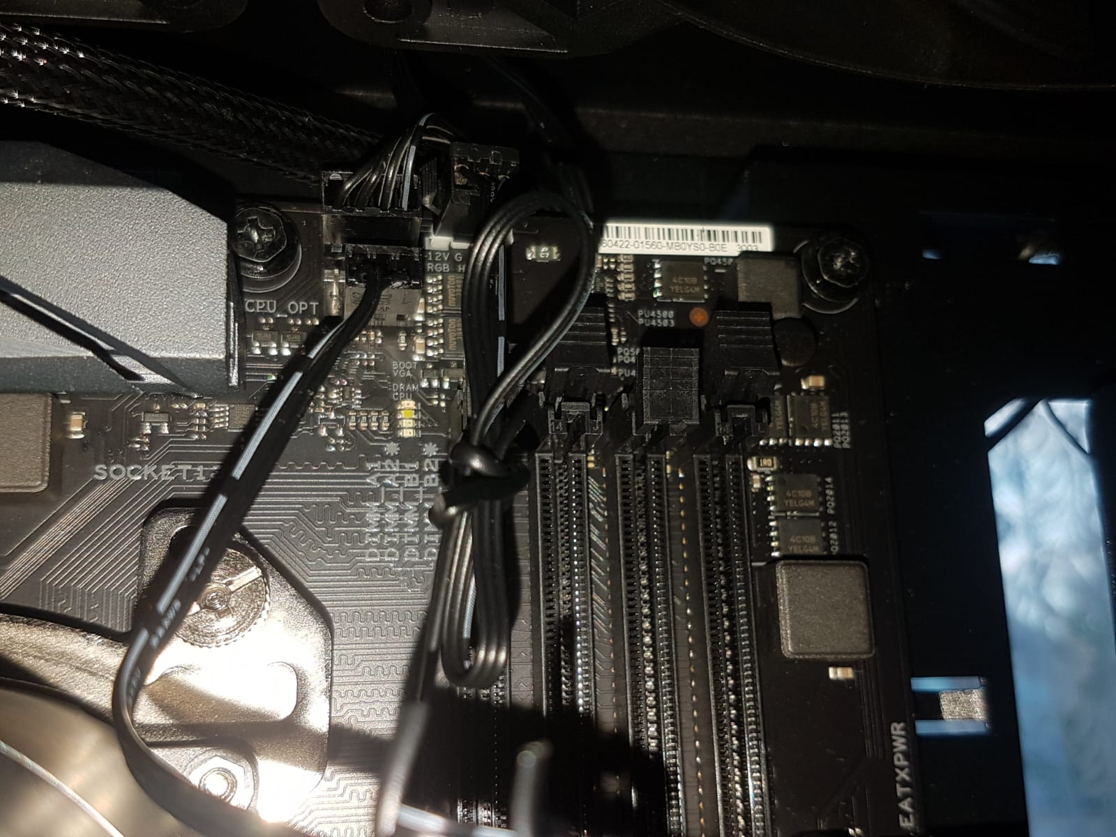

Die AIO steckt im falschen Steckplatz.
Links unter dem Prozessor muss sie rein

@NikoNet also ich ein offizielles video von meiner aio gesehen habe konnte ich die auch so anschließen, außerdem hat die aio ja angefangen zu leuchten und alles. Dann kann das ja nicht das Problem sein oder heißt das etwa, dass ich wenn ich die Aio woanders anschließe, das Mainboard sagt, dass es keine DRAM,CPU, VGA probleme gibt

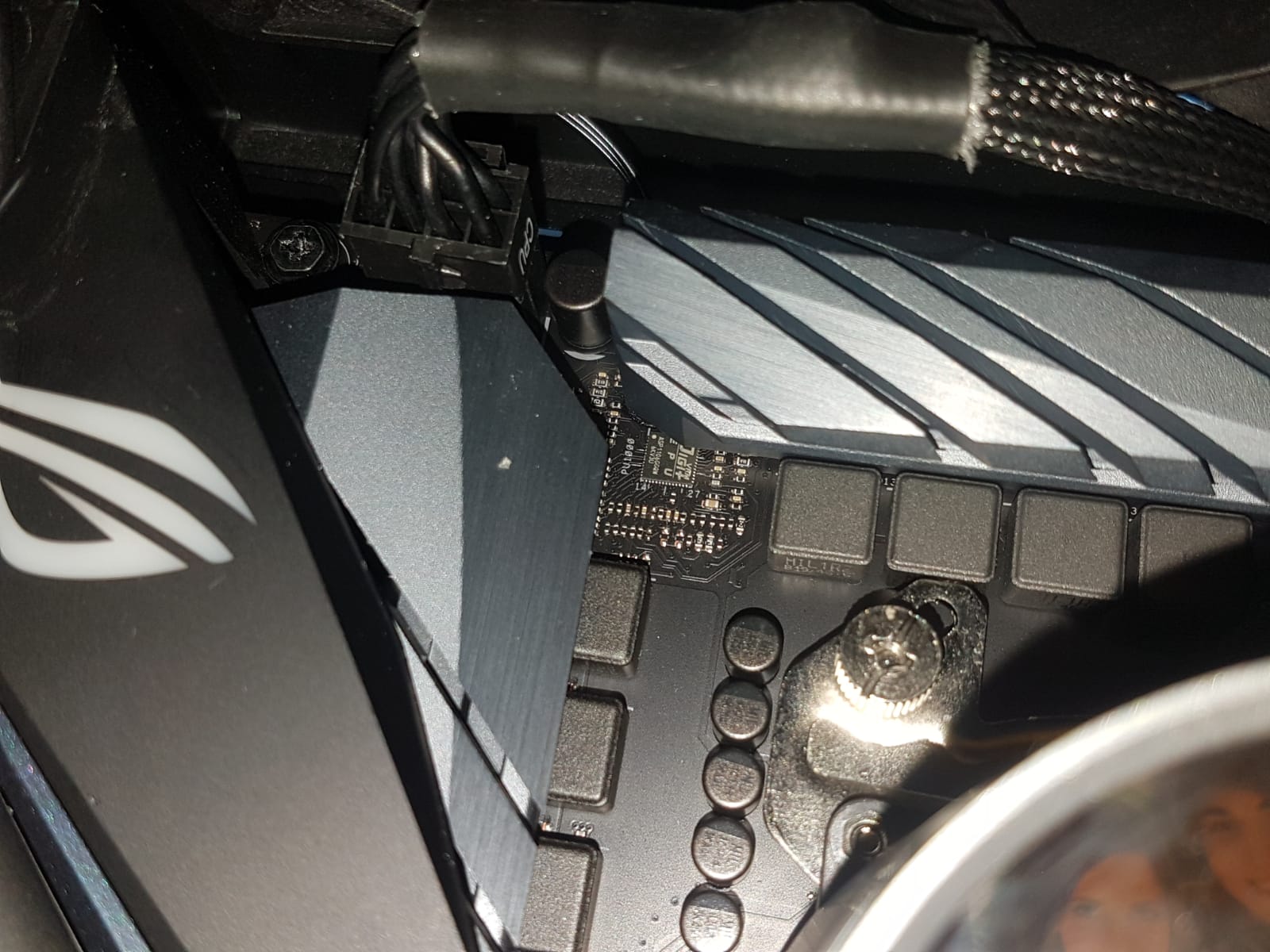

Schaue mal auf das vierte Bild (WhatsApp Image 2020-06-26 at 14.38.29) da hast du den dreipol Stecker von dem RGB gedöns der AIO auf dem RGB Anschluss auf dem Board gesteckt oder auch gehämmert, das ist Falsch . Sollte laut Anleitung so auch nicht sein. Du musst den Adapter der bei der Wasserkühlung dabei ist verwenden. Sollte einmal ein Kabel mit SATA Spannung auf RGB Controller dabei sein und ein Adapterkabel für die RGB Steuerung auf dem Mainboard.
