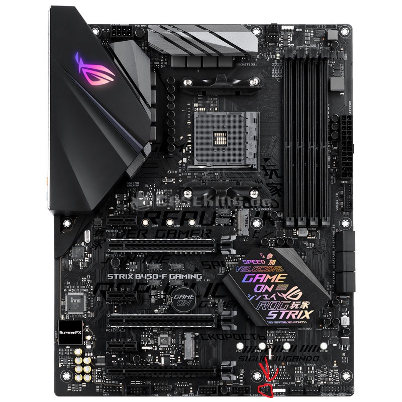

Versuche es auch mal mit einem BIOS reset (cmos clear), s. Handbuch -> Jumper -> RTC-RAM-Löschen-Jumper . Benutzte dafür am besten die flache Spitze eines Schraubendrehers, um die beiden Pins zu brücken (vorher unbedingt Netzteil ausschalten und am besten auch Netzkabel abziehen!)

BIOS reset = das BIOS wird auf den Werkszustand zurückgesetzt. Manchmal kann das helfen, wenn der pC nicht (mehr) richtig läuft oder eben erst gar nicht bootet. Ist aber nicht sicher, muss man halt austesten. Dafür musst Du zunächst auf dem Board den richtigen Jumper finden, ich habe ihn auf dem Bild markiert. Bei ausgeschaltetem Netzteil und abgezogenem Netzkabel überbrückst Du die beiden Pins mit einem metallischen Gegenstand, also z. B. der flachen Spitze eines Schraubendrehers. Das Ganze für ca. 30 Sekunden, das ist alles! Danach sollte das BIOS auf den Werkszustand zurückgesetzt sein und falls falsche BIOS-einstellungen das Problem verursacht haben sollten, müsste das damit erledigt sein. (Das Board ist zwar während des resets stromlos, aber jedes Board besitzt eine bIOS-Batterie (Knopfzelle), damit das bIOS bei ausgeschaltetem PC nicht verloren geht. Die sorgt auch dafür, dass das BIOS durch das Kurzschließen der beiden Pins zurückgesetzt wird).
Wie gesagt, das kann, muss aber nicht helfen...
