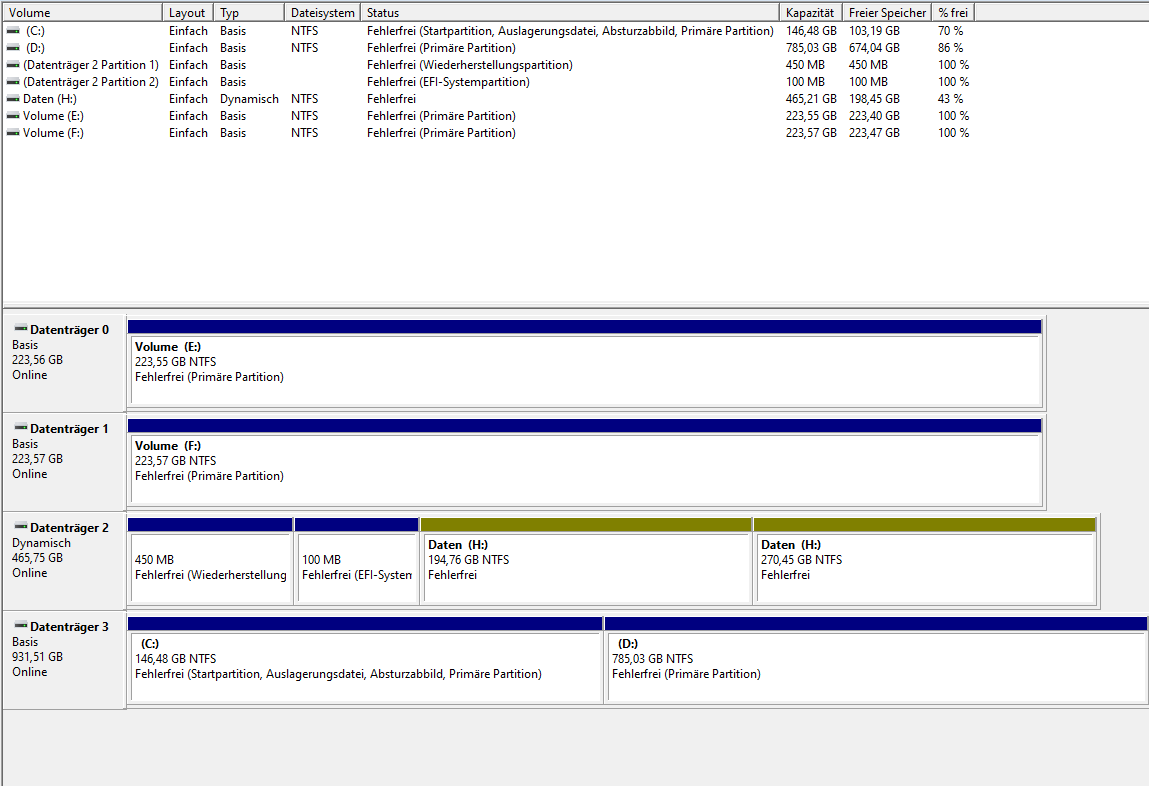

Also wenn ich in der Cumputerverwaltung rechtsklick auf beide Datenträger mache, steht dort ausgegraut "in MBR konvertieren"
Demnach dürften sie ja beide GPT sein (falls das die einzige Alternative ist). Beide Datenträger haben auch eine EFI-Systempartition. Von daher sollte das doch eigentlich passen, oder?

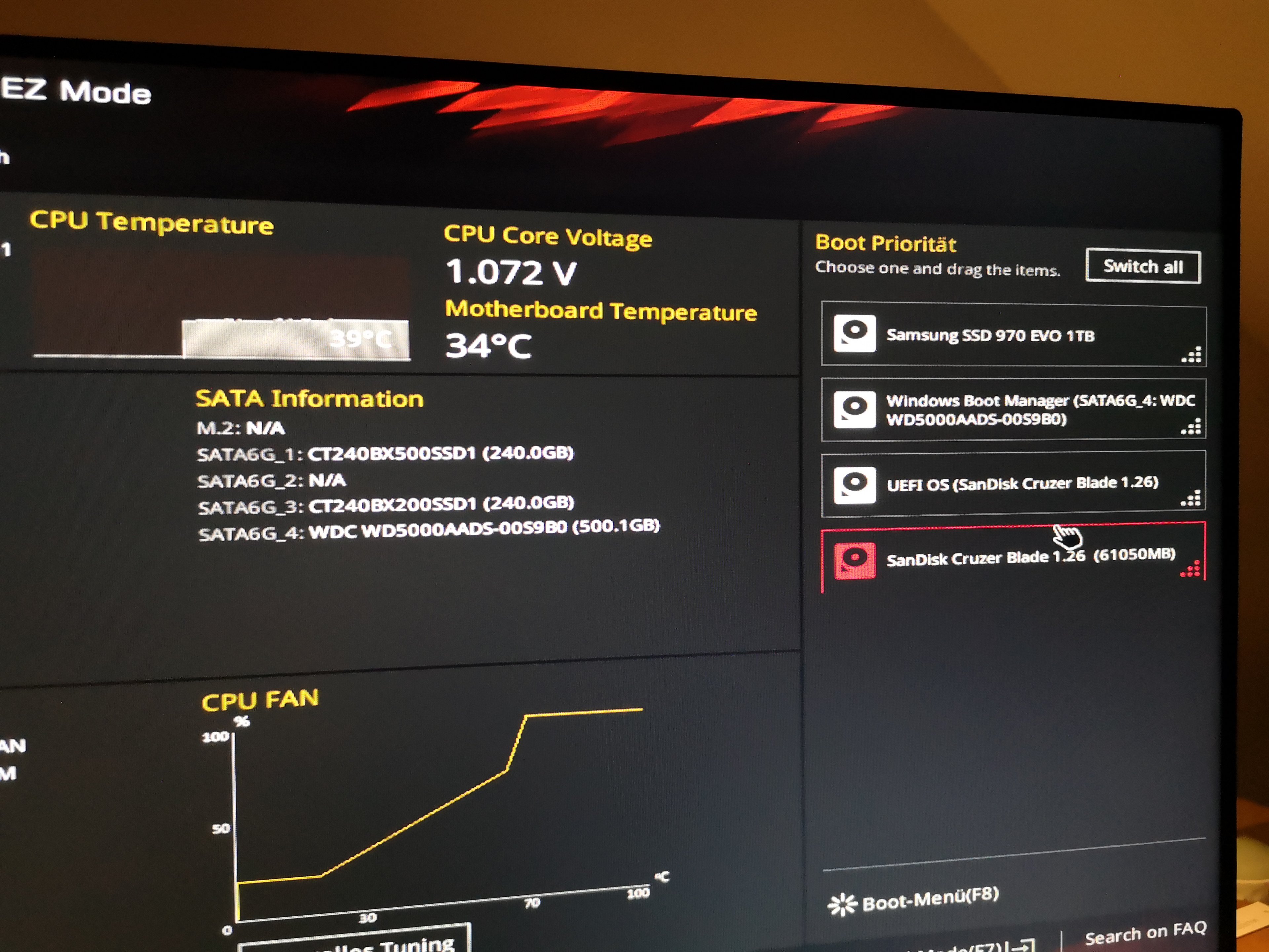

also ich habe nun windows auf die m2 installiert, demnach wird sie bei der installation auch erkannt. nur nach dem booten nach der installation, ist die m2 nicht mehr im UEFI unter m.2 aufzufinden, allerdings taucht sie in der bootprio auf. wähle ich sie als first boot device aus, komme ich ins windows Reparatur tool.
jemand eine Idee?
EDIT: Nach der "Reparatur" bootet das System... allerdings bekomme ich jedes zweite mal die Fehlermeldung, dass etwas mit der Systeminstallation nicht stimme. Gehe ich dann ins UEFI, sehe ich, dass die Bootreihenfolge nicht stimmt. Dort ist dann mein Datengrab als erste Prio ausgewählt. Wenn ich den Samsung m.2. hochschiebe, bootet der Rechner wieder. Diese Änderung lässt sich nicht Speichern, da das UEFI behauptet, ich hätte keine Änderung durchgeführt.

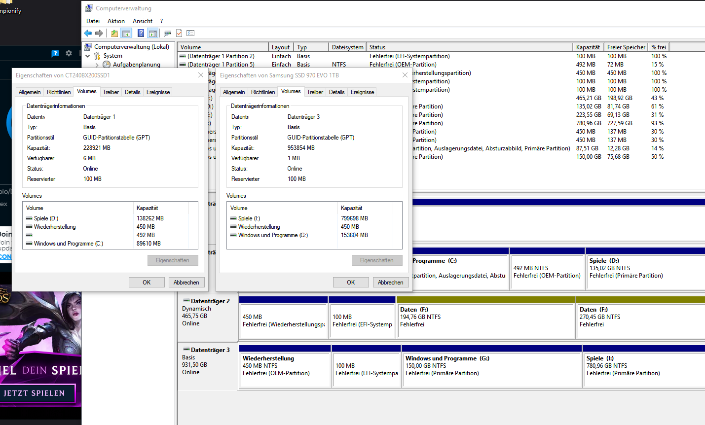

Was man auf dem Bild auch erkennt ist, dass auf der Western Digital der Bootmanager ist. Scheinbar hat Windows bei der Installation Teile der Systempartition auf dem anderen Datenträger gepackt. In der Datenverwaltung ist auch zu sehen, dass die EFI-Systempartition auf dem Datengrab ist.... Kann ich diese Verschieben? Was passiert, wenn ich diese Platte formatiere?

Ansonsten is bei dir die bootpartion auf Datenträger 2 und dein System auf c(datenträger3). Würde Windows neu installieren, alle Platten bis auf die neue SSD raus und vom stick installieren.
