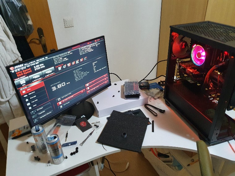

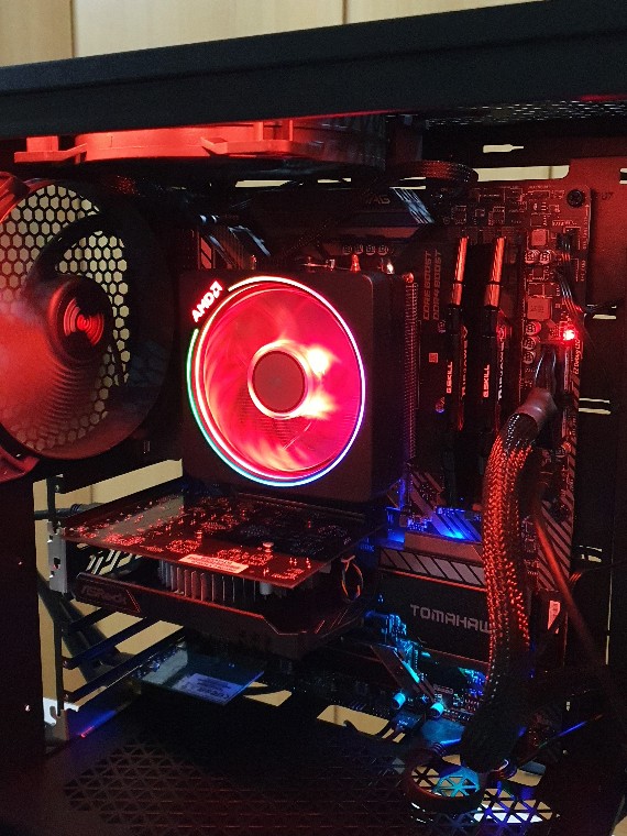

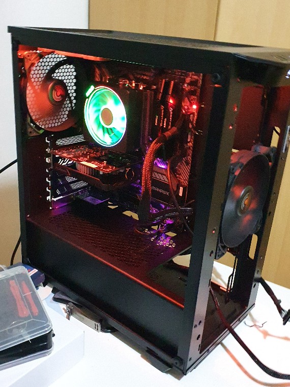

Hallo, als ich meinen neuen Rechner startete funktioniert alles, also der Kühler und die Lüfter drehen sich, allerdings wird die Boot-LED angezeigt und ich sehe kein Bild. Der Monitor funktioniert und die Kabel ist richtig angeschlossenen, aber es bootet dennoch nicht.
Könnte es daran liegen, dass ich keinen Bios-Update durchgeführt habe? Als Mainboard habe ich das MSI Mag B550 Tomahawk und als Prozessor den Amd Ryzen 9 3900X. Ich habe keinen Update/Flash durchgeführt (Kenne mich damit nicht aus). Das MB müsste doch die Cpu ab Werk unterstützen?

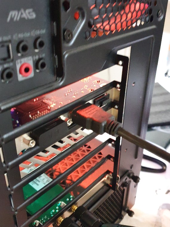

es ist eine dedizierte graka verbaut und der bildschirm ist an dieser angeschlossen? fotos?

Ist der Monitor an der Grafikkarte angeschlossen oder am Mainboard? Was soll dir die Boot- LED mitteilen, wenn sie leuchtet (siehe Handbuch)?

Ein Massenspeicher ist verbaut. Bei den ersten Versuchen habe ich mehrere Mnuten gewartet.
Am Anfang war die Graka nicht richtig eingesetzt worden (dank den Debug-Leds konnte ich es korrigieren ).
Anschließend leuchtete die Boot-LED..
