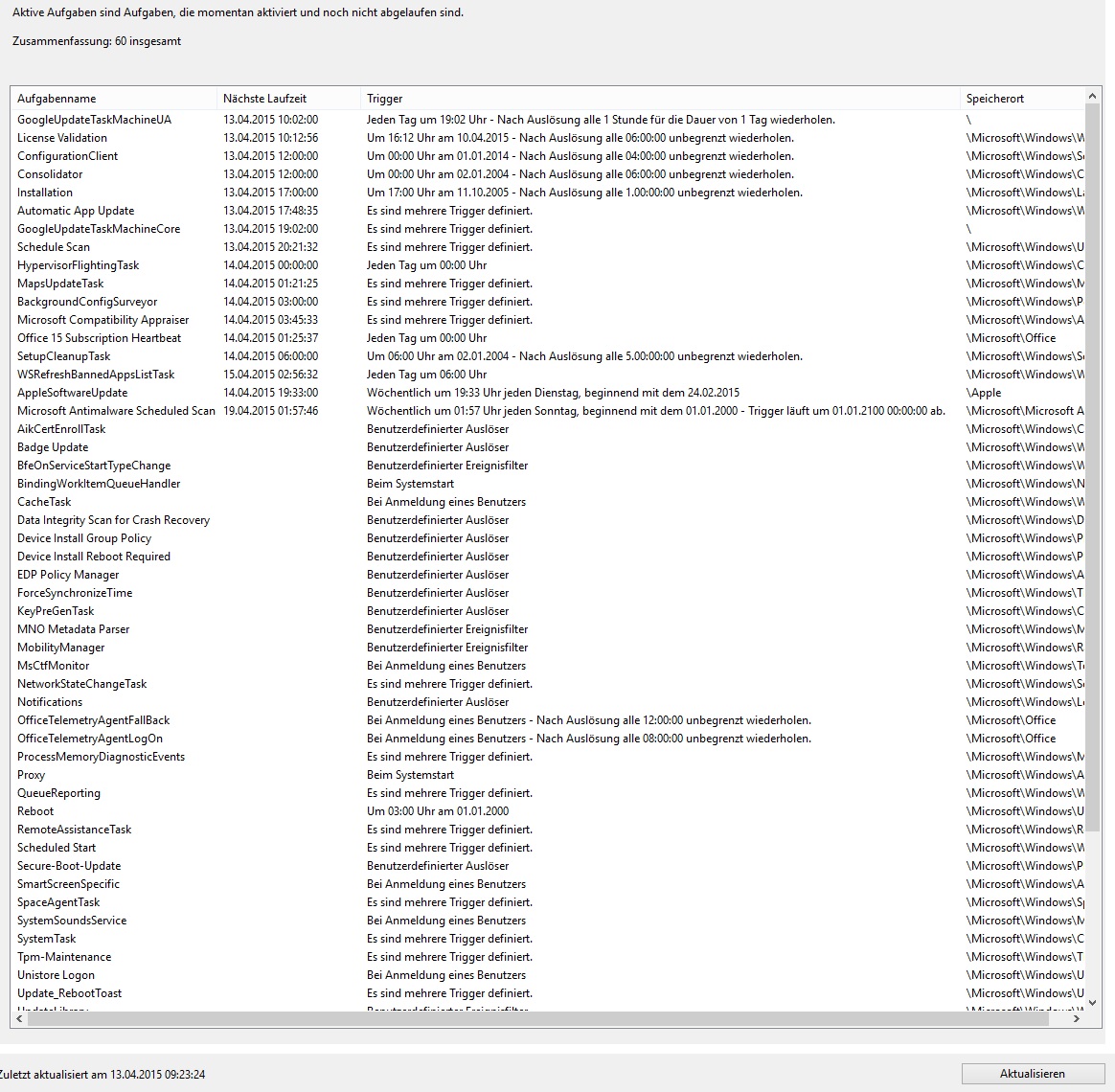

Aufgabenplanung: Auf Rechner 2 kommen ungefähr 20 Fehlermeldungen wenn ich diese öffne (Auf Rechner 1 nicht), unter anderem: Aufgabe Adobe Flash Player Update, UpdateRecordPath SQLiteRecoveryTool, ReindexSearchRoot, Registersearch, SessionsAgent, GadgetManager, AutoWake usw. Bei allen steht "Das Aufgabenbild ist beschädigt oder wurde verfälscht". Auf Rechner 1 gibt es keine Fehlermeldungen.
Nach dem wegklicken dieser 20 Meldungen finden sich in der Aufgabenplanungsbibliothek 4 Dinge :

Bei der Aufgabenplanung Lokal steht unter Aufgabenstatus der letzten 30 Tage nichts, unter aktive Aufgaben eine ganze Menge (siehe Screenshot)

Wäre schön wenn jemand mal auf den Screenshots schauen würde aus Beitrag 27, vielleicht erkennt man da ja schon das Problem...
Für Mitternacht eines jeden Tages steht "hypervisorflightingtask"drin. Könnte das den Rechner vielleicht aufwecken? Und vorallem mal versuchen rauszufinden, was das ist.
Edit hat grad noch gesehen, dass die Office normalerweise auch um Mitternacht nach Hause telefonieren möchte. Eines von beiden darf vielleicht den Rechner starten.

Hyper... ist von MS, dass und auch alle Office Aufgaben haben keinen Haken bei "Computer zum ausführen der Aufgabe reaktivieren"...und das müssten die dann doch oder?
