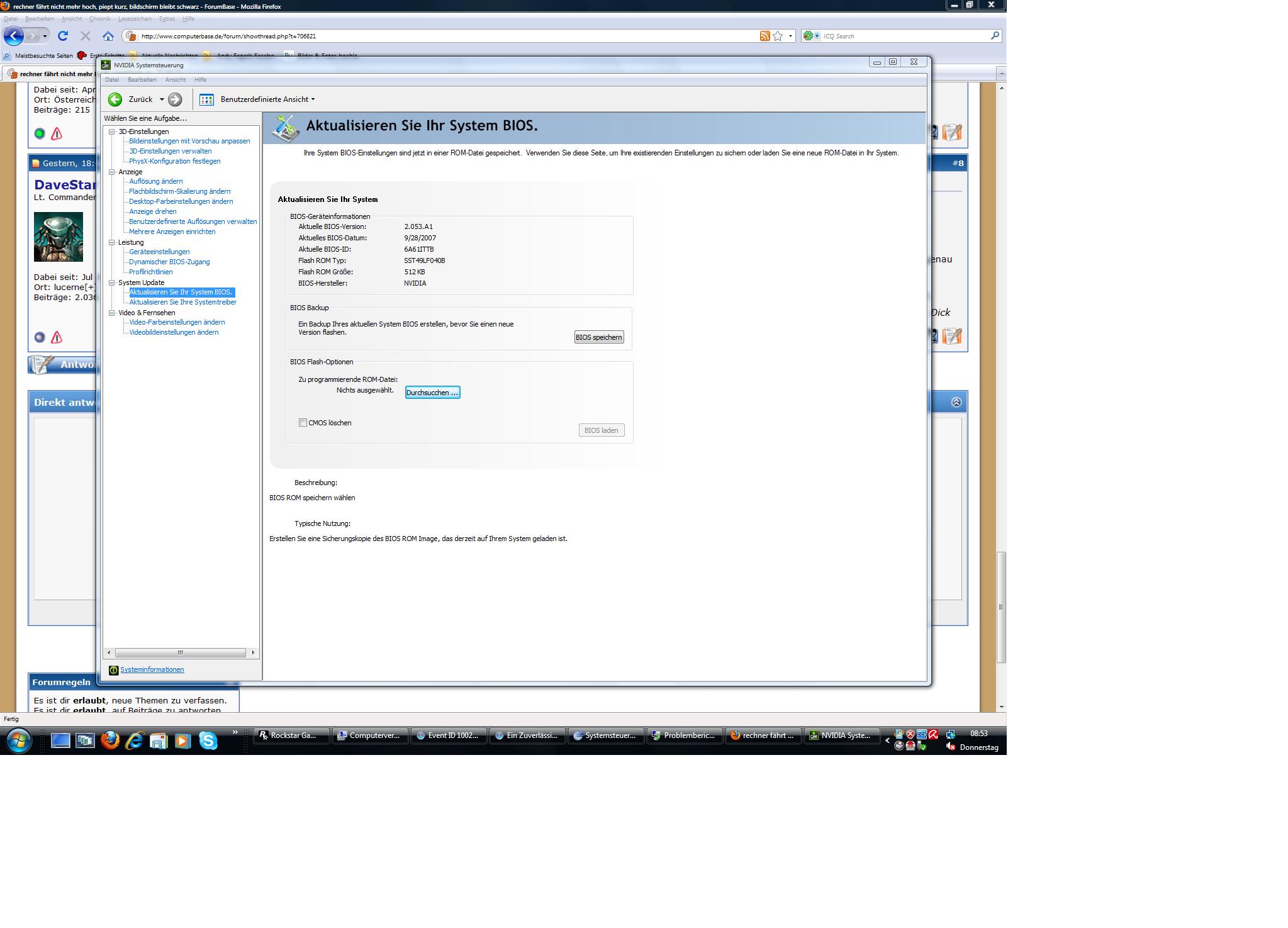

ein bios neu zu flashen is so ne sache, soll ich ne sicherung vom system machen? wie am besten? das alte bios zuvor sichern oder? hab da folgende option, siehe foto
... hast du die Möglichkeit über ein Tool im Bios den Bios zu flashen und hast du die richtige Biosversion für dein Board? Wenn ja, schlag lieber diesen Weg ein.
