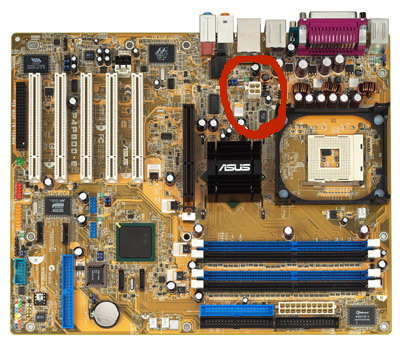

Hast Du den 4 Pin Stromstecker auf dem Board angebracht?

mein Netzteil hat so einen Stecker nicht.
Ist das die Ursache?
Warum braucht das Board 2 Stromstecker?
Kann ich da einen Adapter kaufen oder sollte ich gleich ein dickeres NT kaufen, was ich eh vorhatte?
MfG, Cheechako!
ja, das ist die ursache...
irgendwann hat mal jemand beschlossen, es müsste noch eine zusätzliche spannung aufs board, wegen den stabilität, und da hat man dann einfach mal einen neuen netzteilstandard definiert...
sorry, aber ein neues NT muss her
baFh
wenn der verbogen war dann hättest du ihn sofort melden müssen. also wenn ich einen cpu kaufe dann gucke ich mir den schon ganz genau an! halte die rück gegen das licht damit alle pins auch sehbar sind etc. ich glaube das wirst du keine chance haben diesen cpu zurück zugeben. wenn du es bei ebay gekauft hast schon garnicht.
Ja den 4 Pin Stecker brauchst Du, der versorgt die CPU mit zusätzlichem Strom. ;)
Wie alt ist den das NT?
Das muss ja dann schon paar Tage älter sein, den seit es den P4 gibt wird der Stecker gebraucht.

achso jetzt verstehe ich. also auch wenn sein netzteil nicht so einen 4 pin stecker hat hat doch das board immer so ein kabel damit man es am netzteil dranne machen kann so ne art adapter
Nö, also ich habe jedenfalls noch kein Board gesehen wo ein Adapter dabei gewesen wäre.
Das NT muss den schon mitbringen, deshalb steht ja auch meistens auf den NT's und den Packungen geeignet für P4.
Der P4 braucht zwingend diesen 12V Anschluss.
