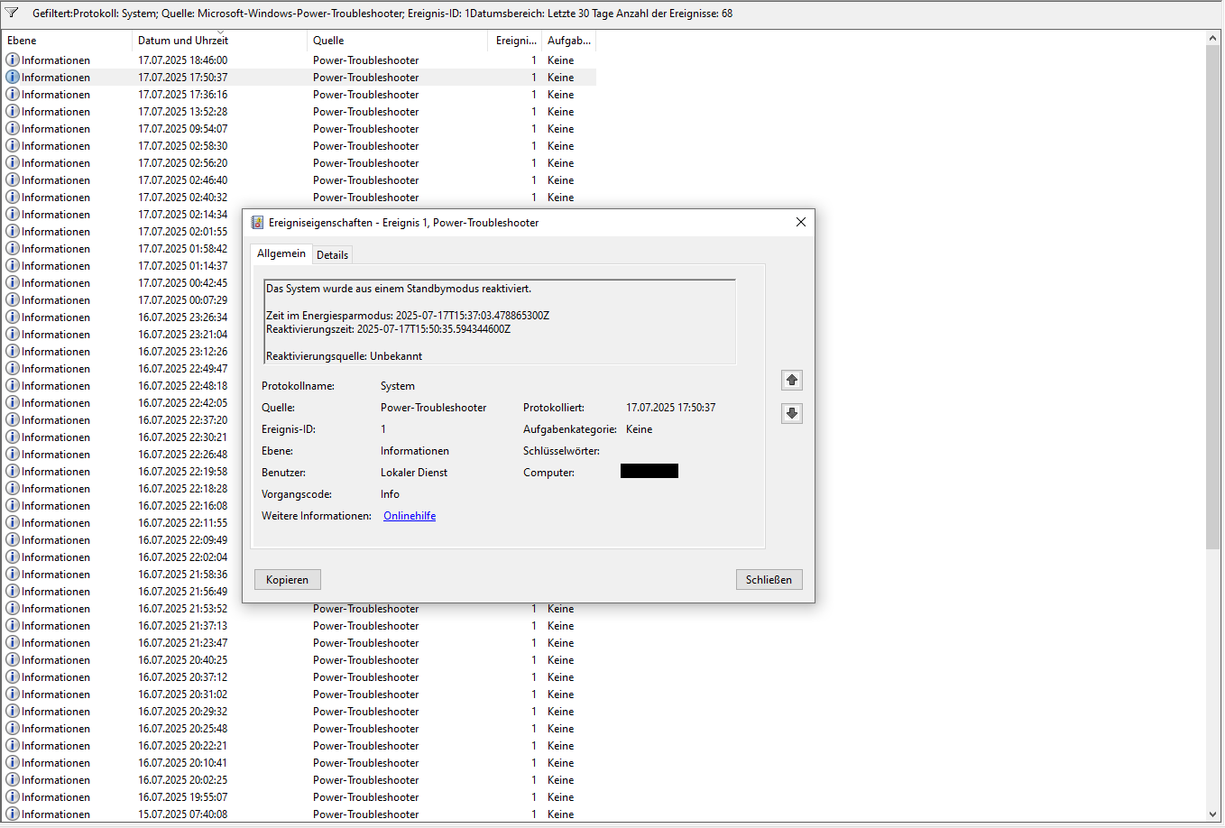

seit einigen Tagen fährt mein Rechner in kurzen, unregelmäßigen Abständen hoch.
Code:
Optiplex 990, i7-2600 3,4GHz, x64, Windows 10 Pro, Radeon R9 200
Ich versetze den Rechner sogut wie immer in den Ruhezustand
Im Ereignismanager steht nur "Reaktivierungsquelle unbekannt" (siehe Foto). Virenscanner findet nichts.
Folgendes habe ich versucht:
1. Haken im Gerätemanager für die Maus rausgenommen. Ruhezustand -> wacht wieder auf
2. nur M&T rausgezogen. Ruhezustand -> wacht wieder auf
3. nur Netzwerkkabel rausgezogen. Ruhezustand -> wacht wieder auf
4. Sämtliche Kabel bis auf beide Monitore, Lautsprecher-Klinke und Kaltgerätestecker (logisch) rausgezogen. Ruhezustand -> wacht wieder auf
5. Alles wieder gesteckt und diesmal heruntergefahren -> wacht wieder auf??
Ab jetzt wirds ein wenig creepy. Muss ab sofort immer den Netzteilkippschalter umlegen, nachdem ich den Rechner heruntergefahren habe.
Ich bin völlig ratlos, bitte um Hilfe.
VG
Die Dell PCs haben meistens im BIOS ne Option von Automatischem Start. Das kann dann zu gewissen Uhrzeiten usw. sein. Schau im BIOS nach

Habe nachgesehen, sowohl "Wake On Lan", als auch "Auto On Time" sind auf "disabled". Habe im Bios eigentlich auch nichts umgestellt.

Laut Ereignis ist das ziemlich oft vorgekommen. Ich habe auch ein Paar mal danebengestanden. Bei dem einen Mal ("4.") habe ich ja alles rausgezogen, was kann ihn denn da geweckt haben ohne jegliche Inputmöglichkeit?
