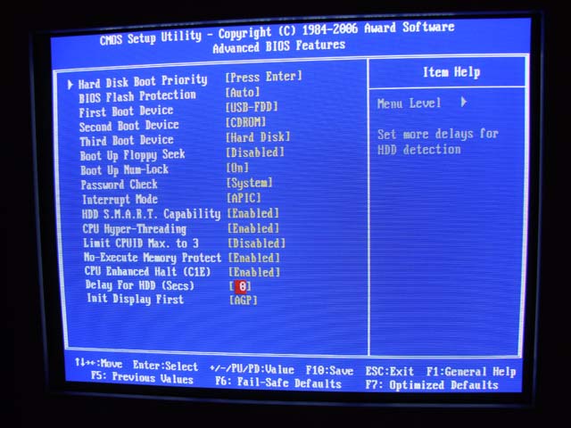

Also ich habe auch ein Gigabyte-Board (GA-8IPE775 mit einem Prescott) und kann diese Option unter Advanced Bios Features einstellen (Award Bios). Allerdings wird die Option erst sichtbar, wenn ich auf dem ersten Bios-Bildschirm mit Strg+F1 die erweiterten Optionen freischalte. Das geht bei dir vielleicht auch...
hi !
Ja diese Extra Einstellungen gibt es bei meinem Board auch.
Die HDD_delay Option ist trotzdem nicht vorhanden.
