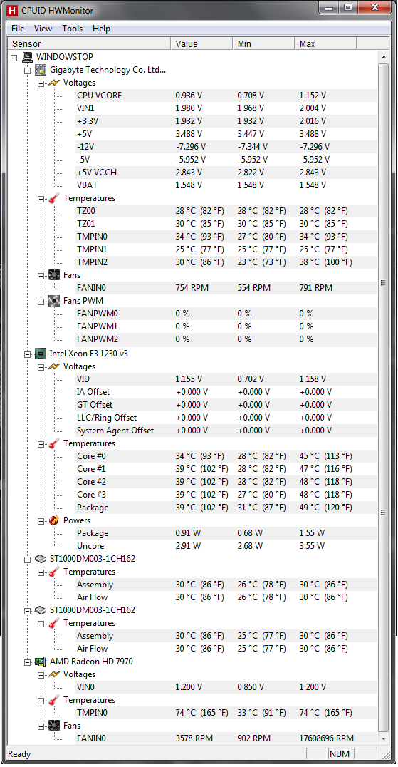

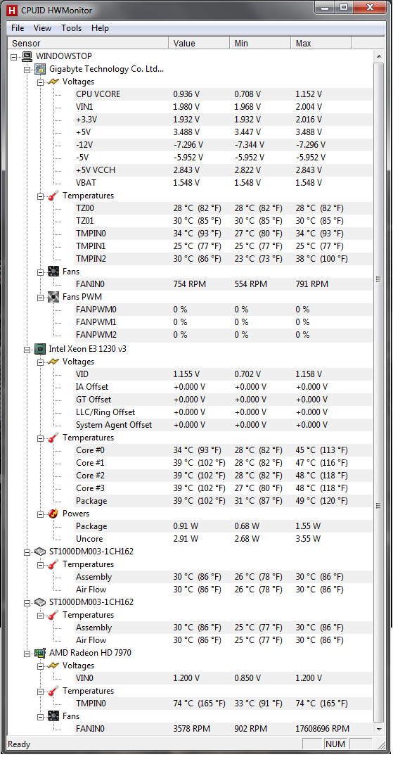

Hier mal zur Übersicht die gemessenen Temperaturen kurz vor dem nächsten Absturz. Denke da ist nichts dran zu meckern.

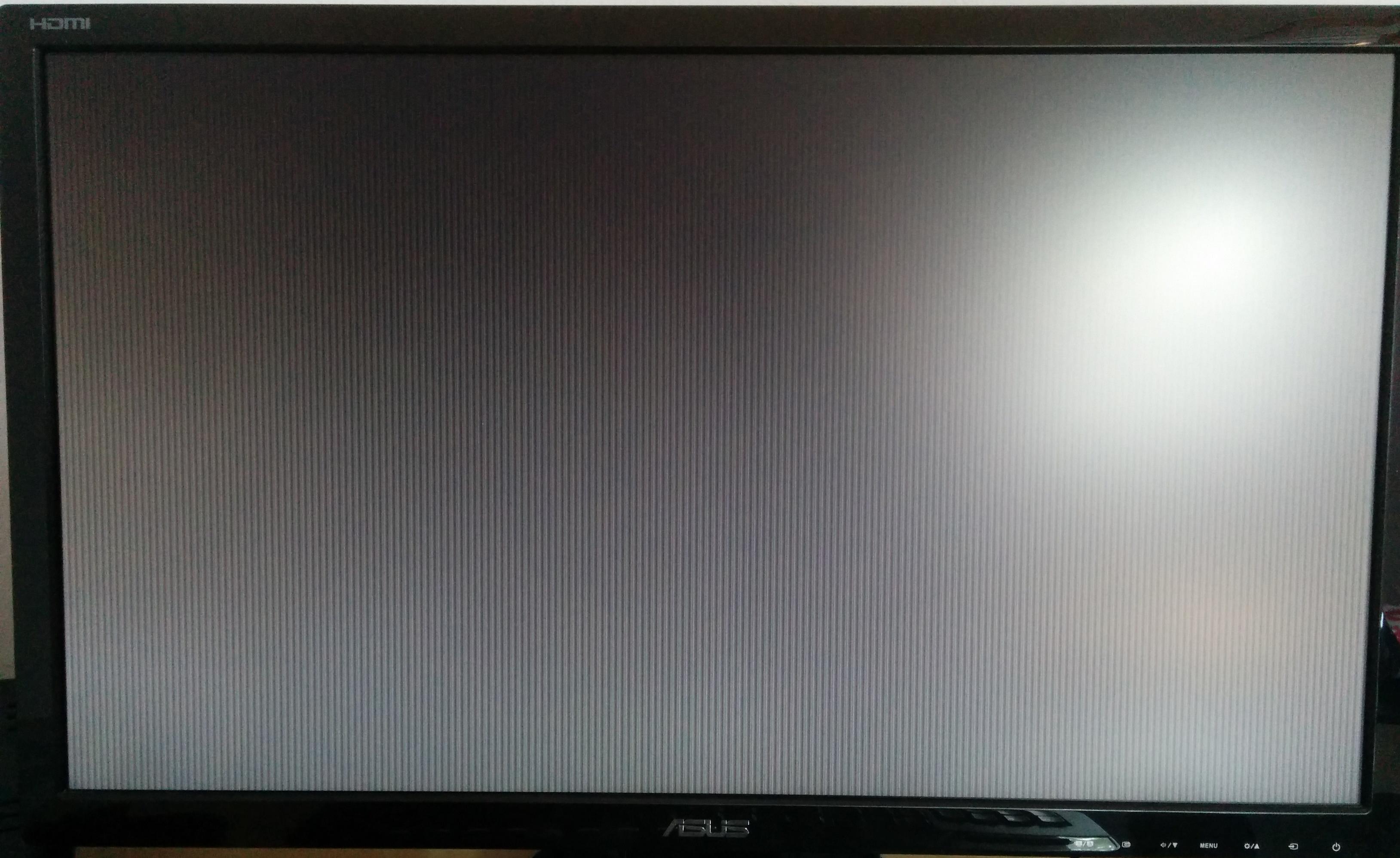

Und ein Bild auf dem ich das Fehlerbild mal festgehalten habe. In diesem Fall war der meiste Farbanteil im Bild grau, daher auch die grauen Streifen.
Werde dann wohl mal das Einschicken vorbereiten. Trotzdem danke an alle für die Hilfe! :)
Mir ist noch etwas aufgefallen bzw. ich hätte noch eine Frage zu dem Ganzen. Und zwar habe ich noch etwas bei Google nach dem Thema gesucht und bin oftmals auch auf die Vermutung gestoßen, dass das Netzteil eventuell (kleine Wahrscheinlichkeit) der Auslöser sein könnte.
Nun habe ich mir nochmal in dem Tool mit dem ich die Temperaturen gemessen habe die Spannungen angeschaut und verstehe da etwas nicht. Schaut man sich oben z.B. die -12V Spalte an, wieso zeigt das Tool da einen Wert von -7,296V? Müsste dieser nicht bei ca. 12V liegen so wie beispielsweise in der -5V Spalte auch?
Ist das ein Mess-/Anzeigefehler? Oder ist das okay so?
Hinzu kommt, dass auf manchen Seiten für die Grafikkarte ein Netzteil von mind. 600W genannt wird. Als mir damals meine Konfiguration im Forum abgesegnet wurde, wurde mir das oben aufgeführte 480W Netzteil empfohlen. Das verunsichert mich irgendwie im Zusammenhang mit den Werten aus dem Tool.
Aber würde bei zu wenig Spannung nicht einfach die Kiste ausgehen anstatt solche spannenden Fehler, wie ich ihn habe, zu produzieren?
Wäre nett, wenn mir da jemand noch ein paar Worte zur Aufklärung schreiben könnte, damit ich das Ganze richtig einordne/verstehe. Besten Dank im Voraus!
Gruß,
Warum da -7V angeziegt wird kann ich dir leider nicht sagen. Allerdings kann ich dir sagen, dass das Netzteil ganz sicher ausreicht;)
Ich hatte bei meiner HD 5770 die gleichen Fehler (vertikale Streifen/Anzeigetreiber hatte ein Problem und musste wiederhergestellt werden). Bei mir half nur einschicken und eine neue bekommen:D
Ist ein Auslesefehler des Tools. Wären die 7V annähernd richtig, würde der PC erst gar nicht laufen.
