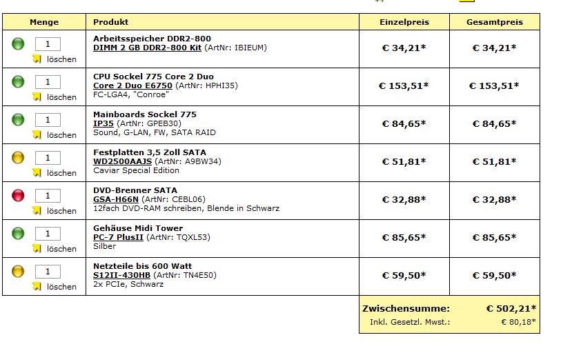

Was hälstn hiervon: ???? is 100€ billiger un genauso gut. einiges sogar besser. die 100 € köntest du z.B. sparen oder innen Quad investieren. hast da seasonic NT und Lian Li Case. Wenn er noch sehr leise sein soll dann kauf noch en besseren CPU Kühler á la Scythe Ninja, Zalman 9700, Themalright 120 extreme

Mix-Computer. Da bestell ich meistens weil die mit Abstand billigsten sind bei den meisten Sachen. Kannst aber auch bei Geizhals.at/de nach günstigeren suchen.
link: http://www.mix-computer.de/html/index.html
Is genauso aufgebaut. Gleube auch das se den selben Lieferranten haben weil verfügbarkeit bei beiden meistens gleich ist, jedoch ist es nich derselbe shop bzw. billigsegment.

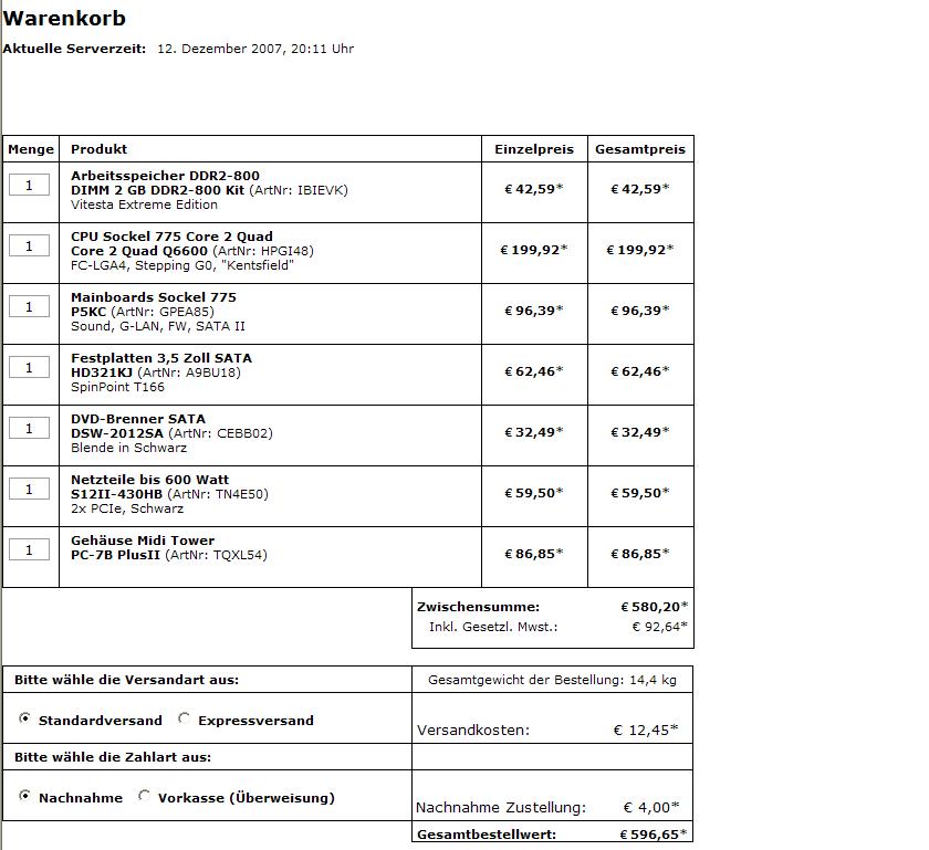

So hab mir da nochma was zu recht gebastelt bei mix-computer :-)
Was sagt ihr ?
ist so mein Weihnachtsgeld gut angelegt ?
1. Nt ist zu stark .. bequiet oder sesonic 500 watt
2. Cl4 mit intel bringt nix .... cl 5
greez
Nt zu stark???? das is en 430Watt seasonic. des langt sogar für 8800ultra un quad extreme des ding. un speicher ja warum immer so teuer???? des bvringt nix an leistung. außer du übertaktest viel und gerne. und ja Asus ok aber des Abit bietet dieselben funktionen (halt ohne DDR3 aber das braucht sowieso kein mensch) und is auch 20€ billiger^^
aber ansonsten is die kombi sehr gut. bloß halt lieber des abit und billigeren speicher(ohne heatspreader die bringen nix ausser gut aussehen). achte beim quad darafu das du die version mit 95W TDP nimmst!!!
Also wer guten Speicher mit ProMos Chips für ~45€ zu teuer findet und davon überzeugt ist, dass der einzige Unterschied am HS liegt, hat einiges nachzuholen.
Vor allem wenn ich in der Signatur selbige Bausteine erblicke.:rolleyes:
Hehe. ja stimmt schon das ich dieselben hab aber naja ich hab weniger wert auf gute p/l gelegt als vielmehr auf aussehen. dies sei dazugesagt^^
Ich mein damit ja nur das er an diesem punkt 10€ sparen könnte ohne leistungseinbußen. von übertakten hat er ja nichts gesagt.
