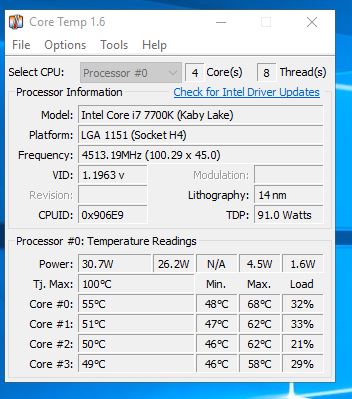

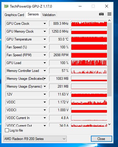

So sehen meine Temps aus:
beim spielen!
93 Grad bei einer Grafikkarte ist eigentlich fast sogar noch okay, wenn auch nicht unbedingt auf Dauer. Bedenklich ist eher die angezeigte 100% Lüftergeschwindigkeit, das müsste ja furchtbar laut sein?! Wahrscheinlich wirds falsch angezeigt, eventuell solltest du aber trotzdem mal Lüfter (drehen die sich richtig?) und Kühler der Grafikkarte kontrollieren (Staub?), auch wenn das vielleicht nicht unbedingt der eigentliche Kern des Problems ist. In der Regel sollte sich die Grafikkarte eher runtertakten, wenn sie zu warm ist, als dass einfach der PC aus geht, aber vielleicht hilft es ja trotzdem. Würde es dir ersparen, ein neues Netzteil zu kaufen.
Ich hatte schon mal das die CPU auch im Idle zu heiß lief, hat sich dann herausgestellt das zu niedrige Leistung vom NT schuld war.
NekoNiaChan hat recht theoretisch sollte die GPU 93°C abkönnen, allerdings ballert man damit auch eine riesen Abwärme ins Gehäuse auf die anderen Komponenten und HDDs mögens normal auch nicht unbedingt wenns so heiß ist. Hast Du Gehäuselüfter im Einsatz?
Ich kauf mir schon gar keine GPUs mehr deren Kühler es nicht schafft unter 70°C zu bleiben da das bei 2 GPUs mir dann zu laut wird wenn die Gehäusekühler voll aufgedreht werden müssten. Meine R290X von Sapphire lief mit max. 67°C, meine 2 R390x mit 63°C, dadurch bleibts auch im Gehäuse auch im Sommer bei max. 30°C bei ca. 25°C Raumtemperatur.
Die Temperatur der GPU hat wenig zu tun mit der Abwärme die ins Case gegeben wird. Das sind z.b. 200W pro GPU und da ist es so gut wie egal ob die GPU bei 90° rennt oder bei 40°. 200W sind 200W und die müssen abgeführt werden. Dazu wird der Kühler wohl kaum 90° warm.
