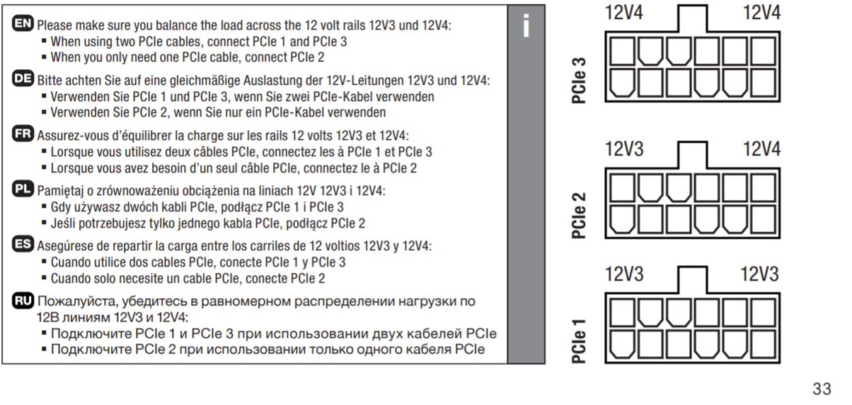

Grafikkarte mit 3 Stromkabeln am Netzteil dran wie im Handbuch vorgegeben oder wenigstens mit 2 Kabeln an PCIe1+3?

Irgend eine Schutzschaltung des Netzteils wird aktiv...da du den Rechner vom Strom nehmen musst um ihn wieder einzuschalten.
Es mag ja sein daß es genügend Leistung hat aber Temperatur oder Spannungsspitzen können das auch auslösen.
Das könntest du auch mal prüfen. Aus der Anleitung zu deinem Netzteil:

Was genau meinst du damit? Rein vom Papier her sollte es eigentlich für dein System ausreichen. Hast du den mal meinen Tipp von oben kontrolliert?
