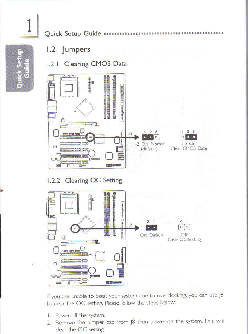

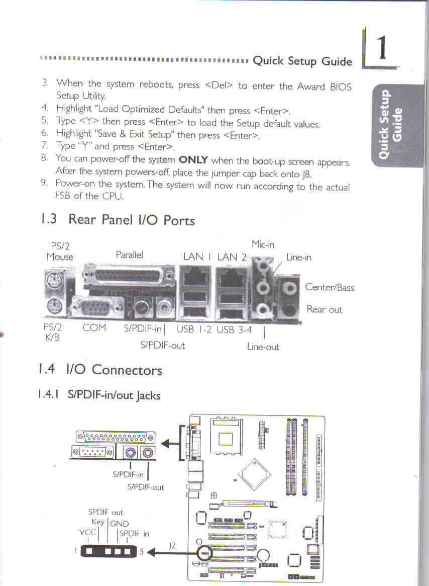

Also ahbe mir die beschreibeung noch mal durchgesehen und das mit dem ausschalten das es nicht geht dann auch geklärt !
Mir ist aufgefallen das ich es bei ersten mal falsch gemacht habe ist das schlimm? Bei 2 mal hatte es nicht geklappt ( hatte alles nach beschreibung gemacht !)

Habe ein AMD XP +2800 und ein DFI Lanparty NF2 UB Board.
Kühler Zalman CNPS 7000A-CU

Sorry das ist das 2 Bild der beschtreibung !

Warum klappt es nicht wie in der Beschreibung steht was ist falsch ?
Das Board ist doch nicht kaputt !
//Edit
Habe jetzt noch mal versucht mit Batterie für einen minute zu entfernen um das bios wieder auf den standert zu bringen ! hat nicht geklappt
Habe alle schnritte der beschreibung befoltgt "Clear OC Setting" um das bios auf standart zu bringen ! hat nicht geklappt
(der Jumper ist nicht kaputt und die andern Komponeten auch nicht !)
Wenn ich den Jumper entfernt habe muss das windows doch dirrekt normal starten oder ?
Ich weiß ehrlich kein raht mehr
Ihrgent was muss man doch tun können ?
//Edited by Green Mamba

Hi, OK, versuchen wir es nochmal...
Nach Deinen Beschreibungen hast Du also zwei Jumper mit denen Du Rückstellungen im BIOS erreichen kannst:
1.) Clearing CMOS Data (Stellt ALLE BIOS Einstellungen zurück)
2.) Clearing OC Setting (Stellt nur Übertaktungseinstellungen zürück)
Ich würde nun mal folgendes probieren:
1.) PC ausschalten und den 220V Stecker ziehen (wichtig!).
2.) BIOS Batterie herausnehmen (sicherheitshalber).
3.) Clearing CMOS Data Jumper auf Position 2-3 (20 Sekunden).
4.) BIOS Batterie einsetzen.
5.) Clearing CMOS Data Jumper auf Position 1-2 stellen und so lassen.
6.) PC ans 220V Netz anschliessen.
7.) PC Einschalten.
Den Clearing OC Setting Jumper brauchst Du dazu normalerweise nicht zu verstellen (per default ist der Jumper drauf), da der Clearing CMOS Data Jumper ja eh ALLE Einstellungen zurücksetzt...
Sollte dies nicht gehen, kannst Du die ganze Prozedur auch ohne Clearing OC Setting Jumper nochmal durchführen.
Wenn das nicht geht wirds schwierig.

Habe alles nach deinen Anweisungen gemacht und das 2 mal ! hat leider nicht geholfen :heul:
Dann musste mir glaub ich den schwierigeren teil sagen was ich machen muss ! ;)

Uff, sieht wirklich aus als wäre da was nicht mehr i.O, ist es schwierig von hier aus eine rasche Lösung für das Problem zu finden. Wenn nach einem BIOS Reset das System immer noch nicht hochfährt ist irgendwo der Wurm drin.
Kannst Du mir sagen was jetzt GANZ GENAU Abläuft, wenn Du denn PC anlässt?
Kommt überhaupt noch was auf dem Bildschirm, oder bleibt der schwarz?
Normalerweise sollte beim Hochfahren ein, oder mehrere Piepstöne zu hören sein.
Wenn gar keine Piepstöne zu hören sind, initialisiert das Bios nicht, was auf ein Problem im Bereich Mainboard, CPU und RAM hindeutet.
Andersrum gesagt, wenn nur Mainboard, CPU und RAM verbaut sind, ohne Graka und das ganze Zugemüse, muss beim Einschalten eine BIOS Fehlermeldung in Form von Piepstönen kommen.
Ist das der Fall, kann man die Graka einbauen und erneut testen.
